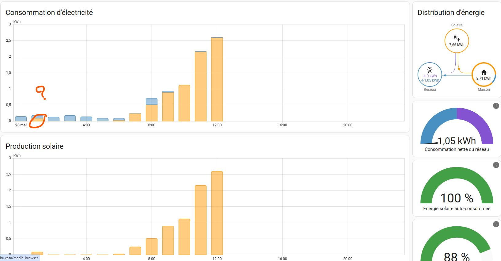

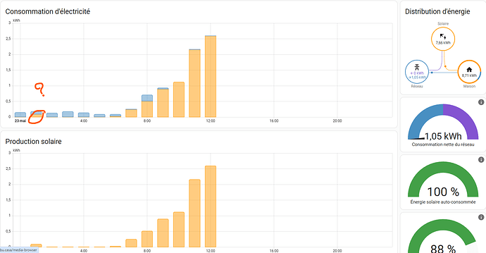

J’essaie tant bien que mal d’avoir un module Energie cohérent dans HA.
Je bloque sur les données à renseigner.
J’ai bien compris que la passerelle Enphase (Enphase Metered en version 8.2.4264) ne permet pas de récupérer toutes les informations qui nous intéresses.
J’ai fouillé sur internet pour réaliser cette intégration mais je n’obtiens pas le résultat attendu.
J’ai créé 2 entrées :
panneaux_vers_reseau
- Unité de mesure : W
- Classe d’appareil : Puissance
- Classe d’état : mesure
- Modèle d’état :
{% if (states('sensor.envoy_passerelle_production_d_electricite_actuelle') | int(default=0) - states('sensor.envoy_passerelle_consommation_electrique_actuelle') | int(default=0)) > 0 %}
{{ (states('sensor.envoy_passerelle_production_d_electricite_actuelle') | int(default=0) - states('sensor.envoy_passerelle_consommation_electrique_actuelle') | int(default=0))}}
0
energie_exportee
capteur d’intégrale de Riemann
- Capteur d’entrée : panneau_vers_reseau
- Méthode de calcul de l’intégrale : rectangles à gauche
- Précision : 2
et j’ai renseigné les valeurs suivantes :
Résultats HA :

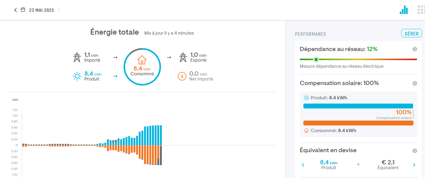

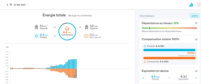

Sur Enphase :
Analyse :
- Une production remontée en pleine nuit (??)
- Un léger écart sur l’import du réseau
- 7.6 produit sur HA vs 8.4 produit sur Enphase
- Un export à 0 sur HA vs un export à 1 sur Enphase
Qu’ai-je mal configuré ?
Merci par avance !
