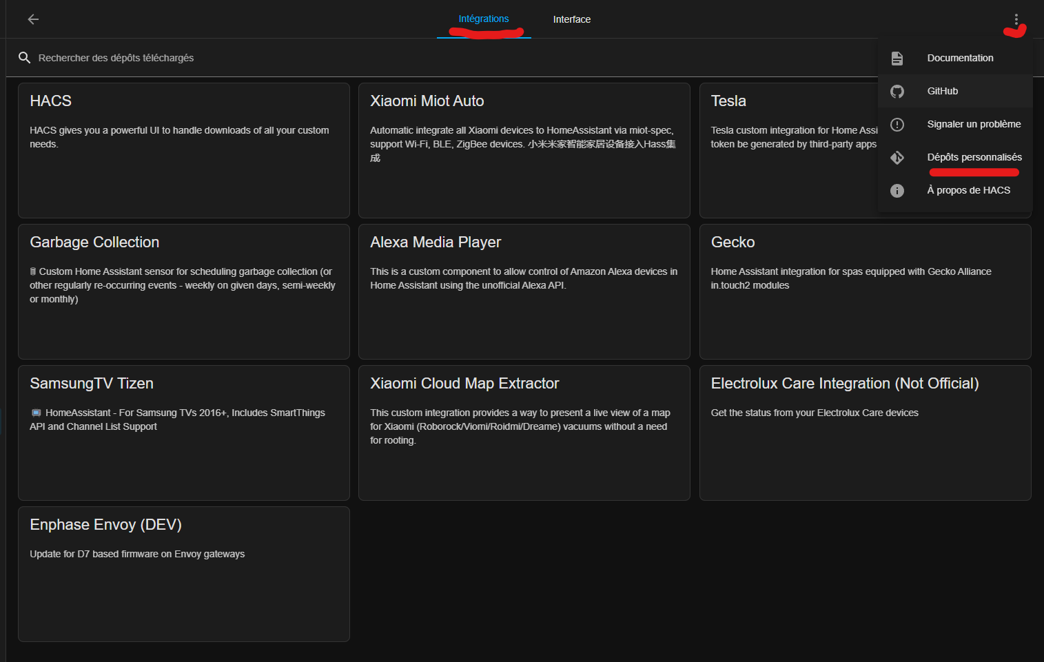

COmme indiqué dans la partie installation,
Il faut ajouter le Git en tant que Dépot personnalité dans HACS.
Ensuite on peut la trouver.

J’ai aussi le problème pour intégrer mon envoy dans la conf. Je n’arrive pas à trouver ce menu, tu y accède à partir de quel écran ?
Merci de ton aide
si tu parles de ce menu, c'est dans HACS > Intégration > Options
