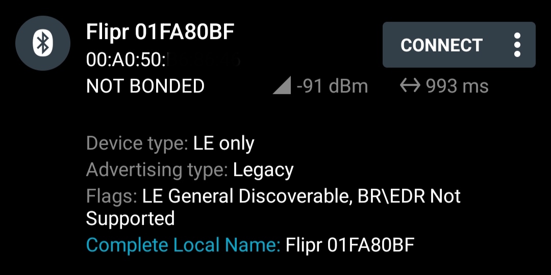

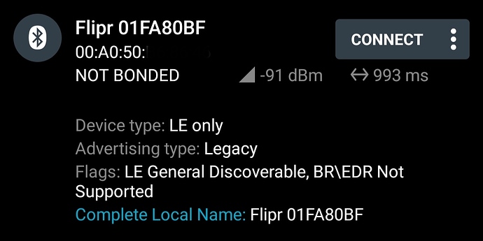

Hello merci de prendre ce sujet en main. Voici ma contribution :
Modèle : Flipr Start Max
Début de son adresse mac : Je n’ai pas (je ne vois pas) cette info sous nRF connect
Le nom Bluetooth : 001A1C44
Hello, le nom commence vraiment par 001 ou bien Flipr 001 ? Je te remercie.
Exact ! son nom est bien : Flipr 001A1C44

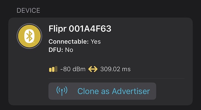

Bonjour Lexyan, tu pourrais t’assurer du nom de ton Flipr ?
Flipr Start
Flipr AnalysR
car dedelastuce a un Flipr Start (Max), dont le nom est différent du tiens.

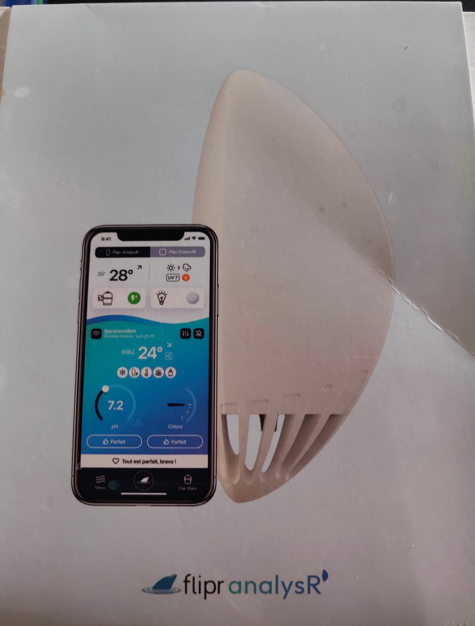

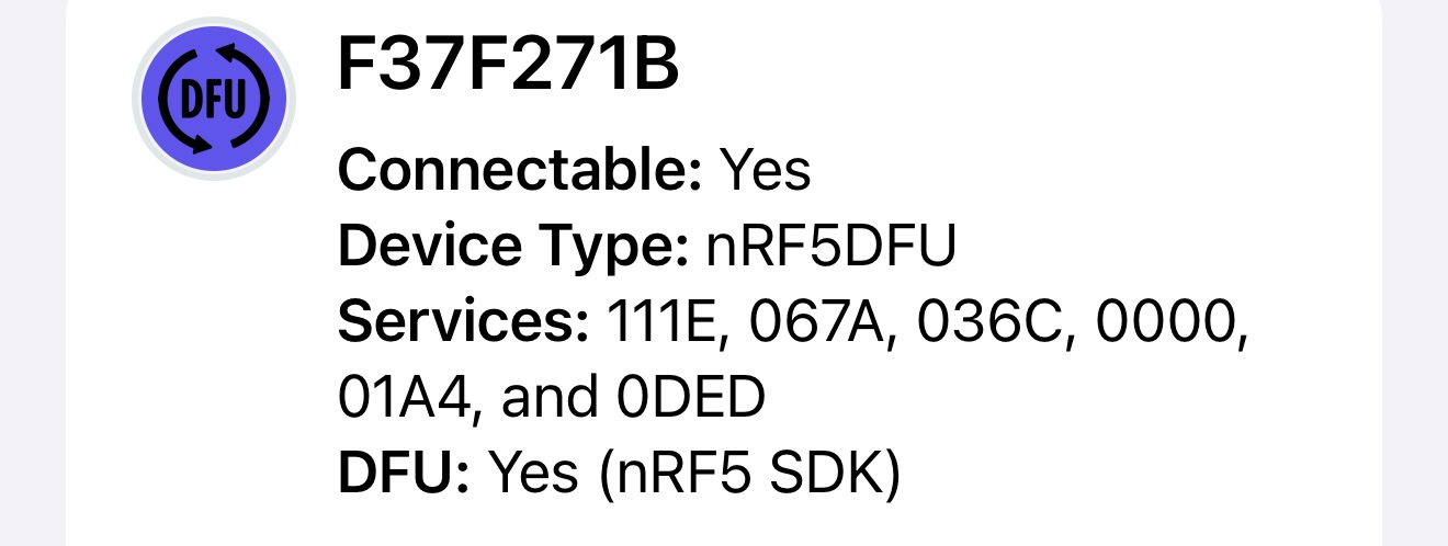

Hello, avant j’avais un flipr start max qui est tombé en panne et le sav m’a envoyé un flipr analys’r de 2022, la boîte :
L’appli nrf donne ces infos:
Il apparaît comme un start max dans l’application.
J’espère que tu as toutes les infos avec ça.
A+

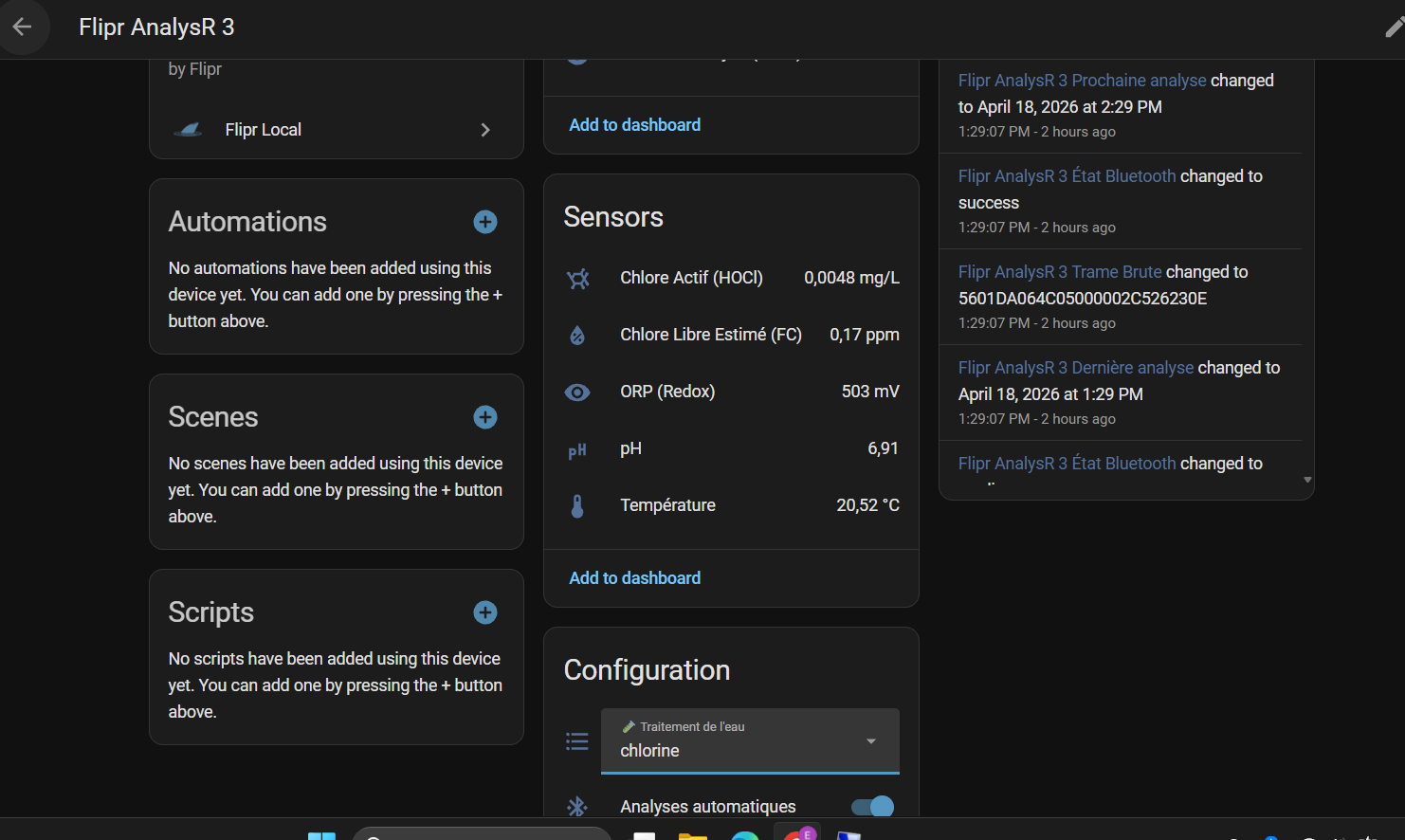

Concernant la batterie de Flipper tension de batterie : 3.413v
De mon coté cela fonctionne bien.
Merci pour ton travail.
