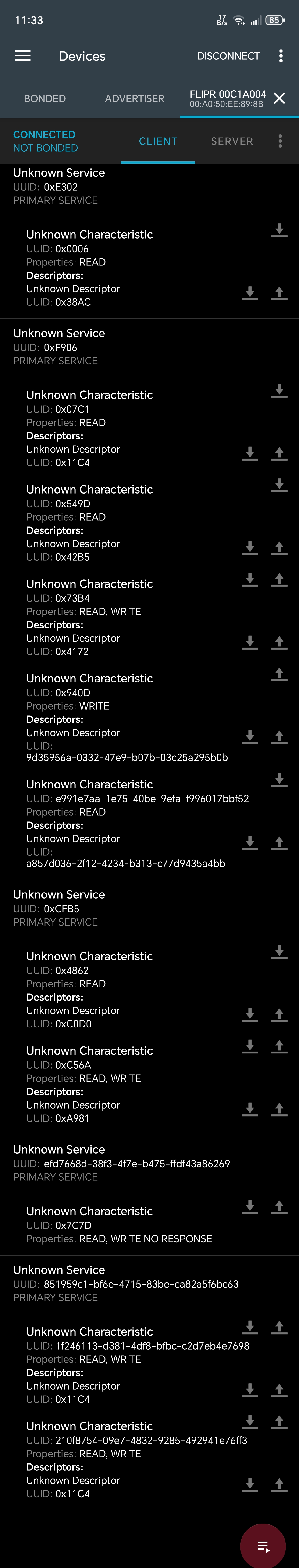

Il est remonté dans mon appli FlipR en BT, et dans nRFconnect.

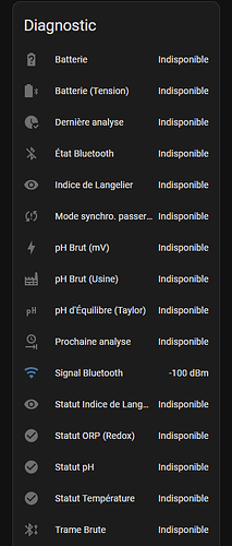

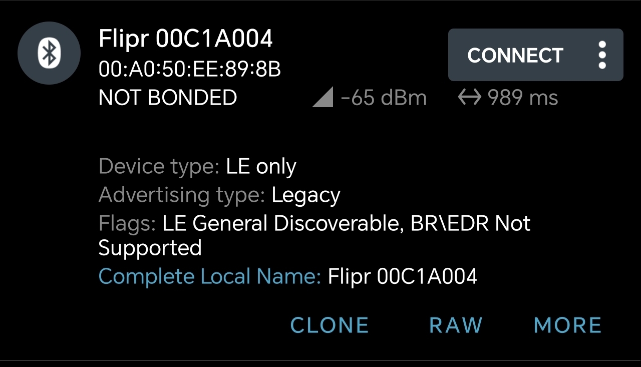

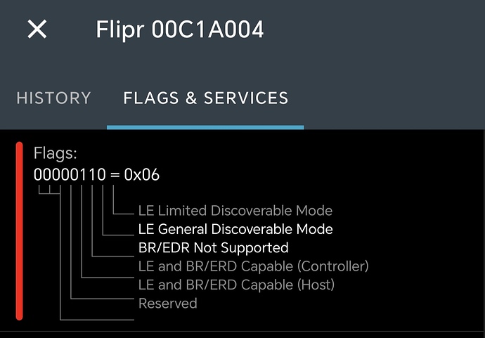

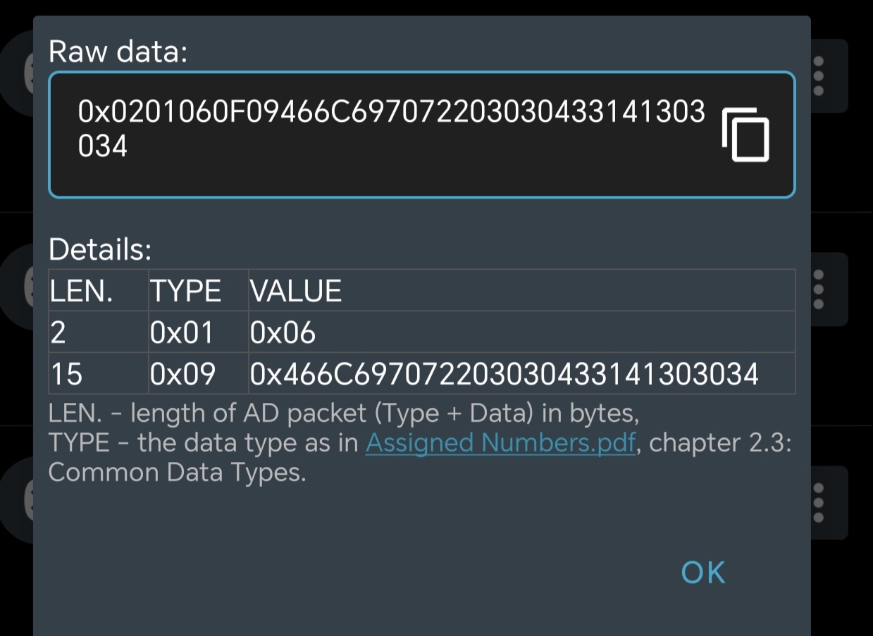

Tu pourrais m’envoyer une impression d’écran de ton écran nRF Connect ?

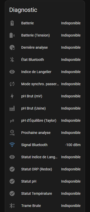

Le Signal Bluetooth t’indique quoi dans l’intégration, catégore Diagnostic ?
en espérant t’aider !
Avec -100 dBm, tu es clairement trop loin. La connexion devient possible autour de -90 dBm, mais ce n’est pas stable. L’idéal, c’est d’être en dessous de -80 dBm, et plus tu te rapproches de -30 dBm, meilleure sera la connexion.
Commence par te rapprocher pour faire un test : sors le Flipr de l’eau, mets-le dans un seau rempli d’eau de piscine, puis rapproche-le de ton appareil Bluetooth pour voir si la connexion s’établit correctement.

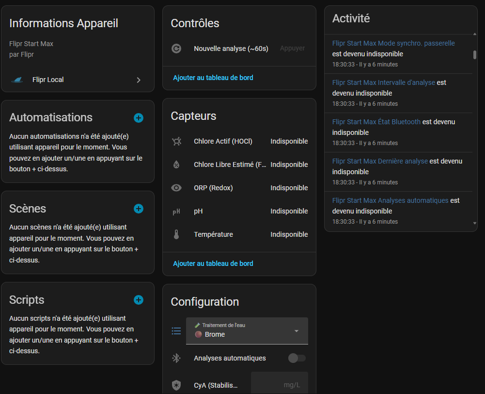

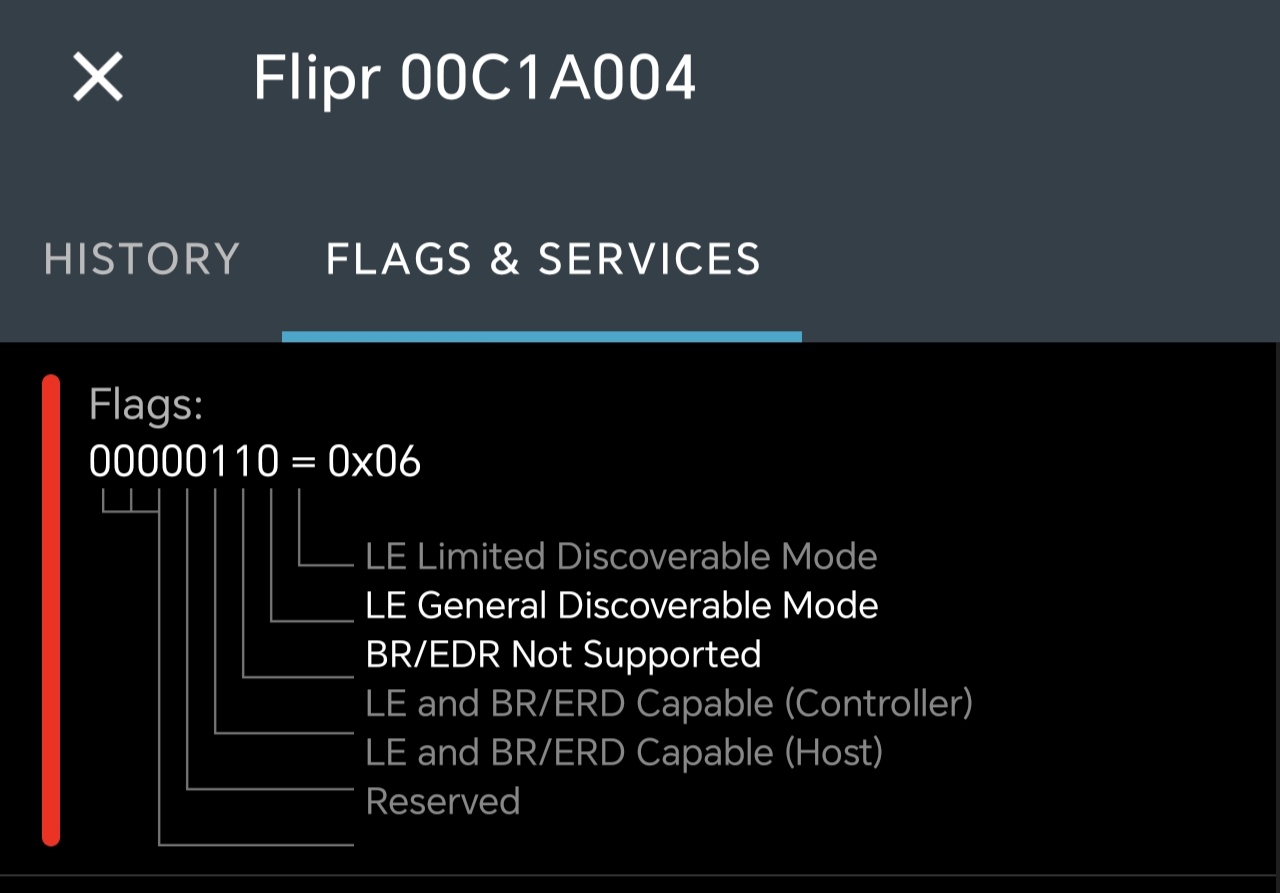

@Nick_for_domo aucun changement, malgré mon FlipR placé à côté de mon ESP32 (quelques centimètres).
Je le vois bien dans le bluetooth de HA, il remonte plusieurs fois par minutes avec update de son RSSI, mais l’intégration ne parvient pas à s’y connecter visiblement,
J’ai également une nouvelle erreur, différente
« Bluetooth error for 00:A0:50…89:8B: Communication error: esp32-piscine [E0:8C:FE:57:63:FE]: Flipr 00C1A004 - 00:A0:50:EE:89:8B: Characteristic 00000006-0000-1000-8000-00805f9b34fb does not have notify or indicate property set.. »
Et voici les screens de Nrf
