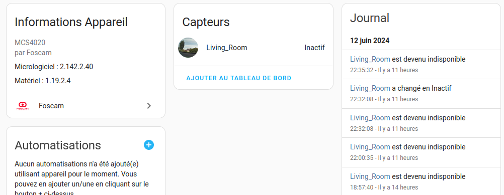

J’ai quand même tenté l’intégration HA, et la je me retrouve avec une camera qui est en inactif et qui n’affiche rien. Peut-être une image de temps en temps, mais le comportement est étrange.
Et voici le message d’erreur dans les journaux:
Enregistreur: homeassistant.components.stream.stream.camera.living_room
Source: components/stream/__init__.py:448
intégration: Stream (documentation, problèmes)
S'est produit pour la première fois: 09:17:39 (5 occurrences)
Dernier enregistrement: 09:19:19
Error from stream worker: Error opening stream (ERRORTYPE_111, Connection refused) rtsp://****:****@192.168.1.100:554/videoMain

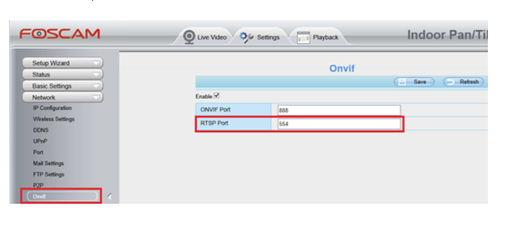

Tu as bien activé onvif/rtsp sur ta cam ?
Source site Foscam :

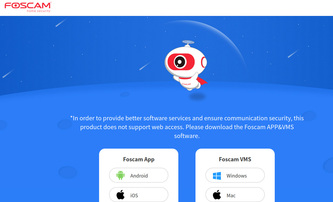

Je n’ai pas cette interface.
Lorsque je me rends sur :88, j’ai ceci:
