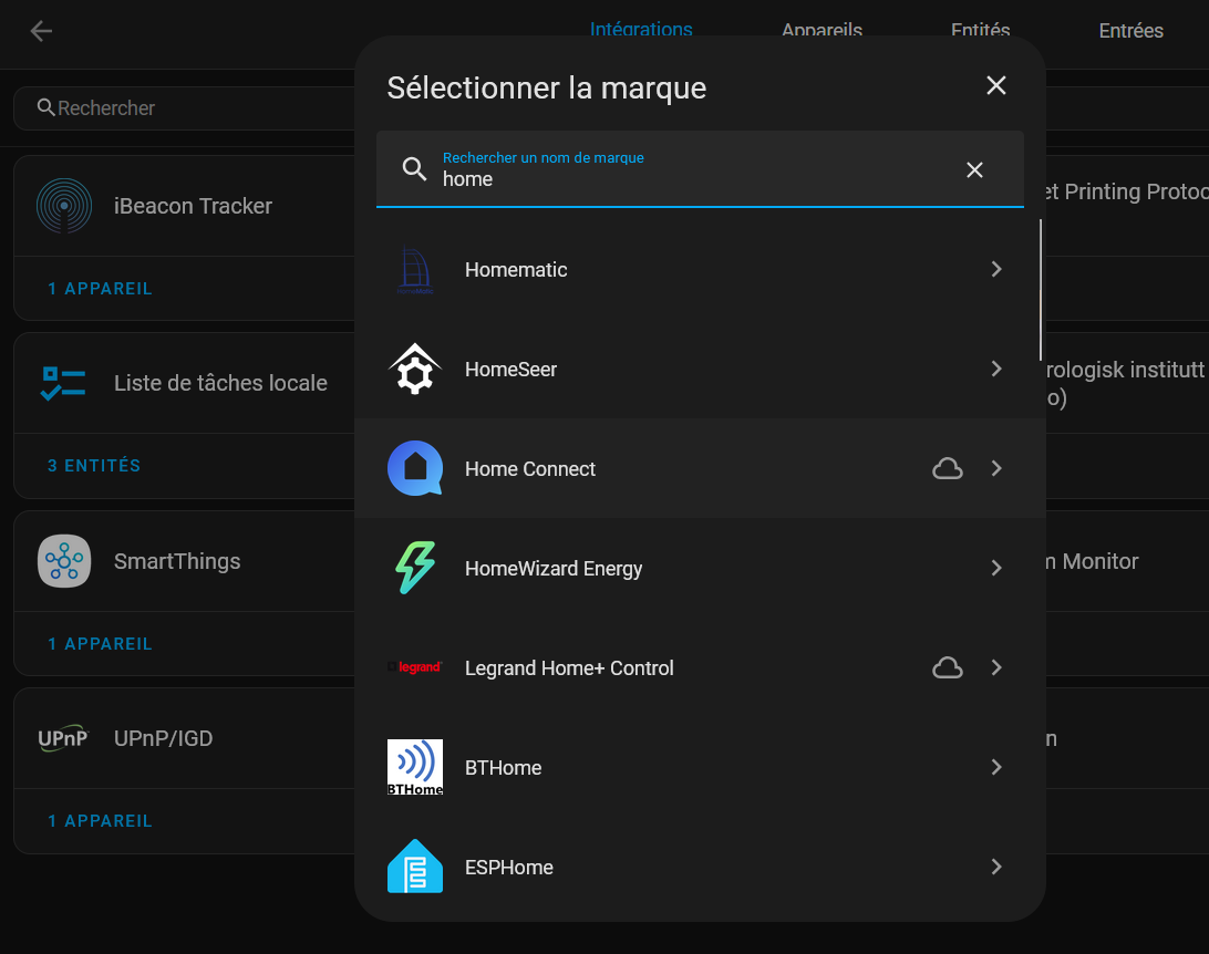

j’ai sélectionné Home connect dans les intégrations

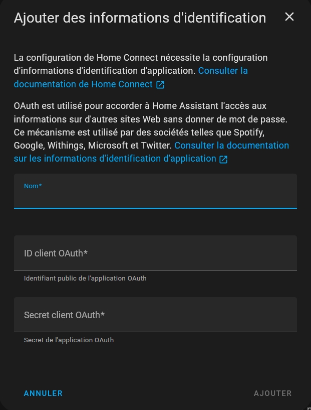

ensuite, il me demande les informations que je lui transmets théoriquement les bons

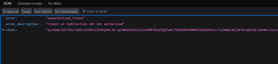

et ensuite quand il ouvre la seconde page pour permettre de se connecter, j’ai ceci
comme si ce que je lui fournissais n’était pas bon
n’hesitez pas si vous souhaitez plus de renseignement, je ne sais que fournir de plus pour le coup

Oui ça ressemble à des infos qui ne sont pas bonnes.
Ceci dit, as-tu bien appliqué les pré-requis de la doc Home Connect - Home Assistant ?

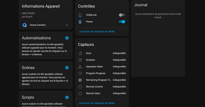

C’est bon, j’ai réussi, j’ai tout supprimé et remis en place. Cependant, je ne sais pas si c’est normal, mais quand je veux, par exemple, verrouiller le four, rien ne se passe, et presque tout est indisponible.
Après d’autre test, je n’ai toujours pas la possibilité d’avoir des informations sur mon four ou de le commandé, cependant quand j’essaie de lock la porte voici ce qui est généré dans le journal.
Je ne sais que faire de plus
Enregistreur: homeassistant.components.home_connect.switch
Source: components/home_connect/switch.py:175
intégration: Home Connect (documentation, problèmes)
S'est produit pour la première fois: 12:45:47 (2 occurrences)
Dernier enregistrement: 21:45:56
Error while trying to turn on child lock on device: {'code': 403, 'description': 'HomeAppliance reported an error', 'key': 'BSH.Common.Error.403.Forbidden'}
