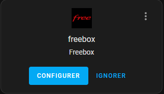

Je n’arrive pas a intégrer ma Freebox Delta a mon HA. La box ne m’affiche pas la demande d’intégration.
HomeAssistant Freebox 2024-01-20 122441 1
Quand je clique sur valider, j’ai le message ci dessus qui s’affiche.

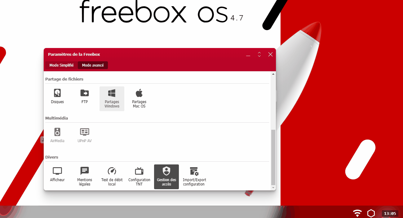

regarde dans la box si tu as pas valider une ancienne « validation »
freebox
Bj,
Il y a des validations (Vidéothèque, Freebox Connect) mais pas pour Home assistant

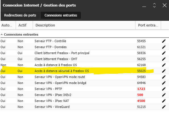

J’ai voulu configurer l’accès à HA depuis « l’extérieur » en utilisant pour le moment DuckDNS.
Et en modifiant la configuration de ma Freebox pour faire la redirection de port, j’ai vu que la règle ci dessous était désactivée …
Capture d'écran 2024-01-20 205110 2
En la réactivant l’intégration a fonctionnée !!!
Merci a tous d’avoir prit le temps de me répondre.
