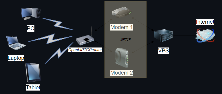

Je précise également que j’utilise OpenMPTCProuteur. Le réseau de la maison est donc en 192.168.100.X et la Freebox en 192.168.0.1. J’ai de message dans les log :
" Authorization failed (APIResponse: {« msg »: « Vous devez \u00eatre sur votre r\u00e9seau local pour ex\u00e9cuter cette action », « success »: false, « error_code »: « denied_from_external_ip »}) "

Pourtant OMR voit très bien la Freebox en 192.168.0.1 car il agrège l’ADSL avec ma 4G.

Après si ton infra est derrière OpenMPTCProuteur, je ne vois pas l’intérêt d’utiliser l’intégration Freebox.

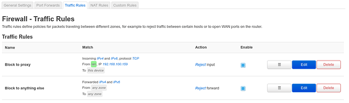

Je connais pas du tout ce produit, et voyant ça
Je suis allé lire un peu la doc, et j'ai l'impression que le flux est ouvert par défaut, puisqu'il précise comment le bloquer :
Et comme tu accèdes bien à la freebox depuis ton pc, ça semble se confirmer (en plus l'api de la freebox répond à HA).
Après je suis pas expert réseau, et faudrait pouvoir confirmer sous quelle ip arrive la requête à la freebox (wireshark, tcpdump ?).
Au pire il y'a le github de OpenMPTCProuteur si tu veux leur soumettre le problème.
