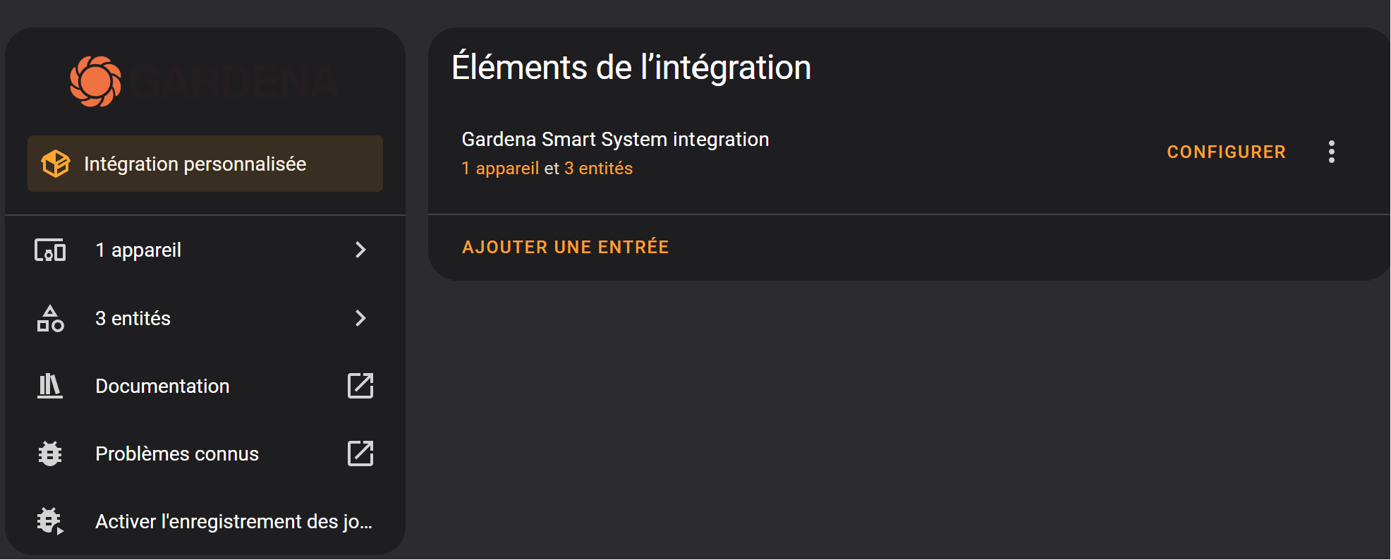

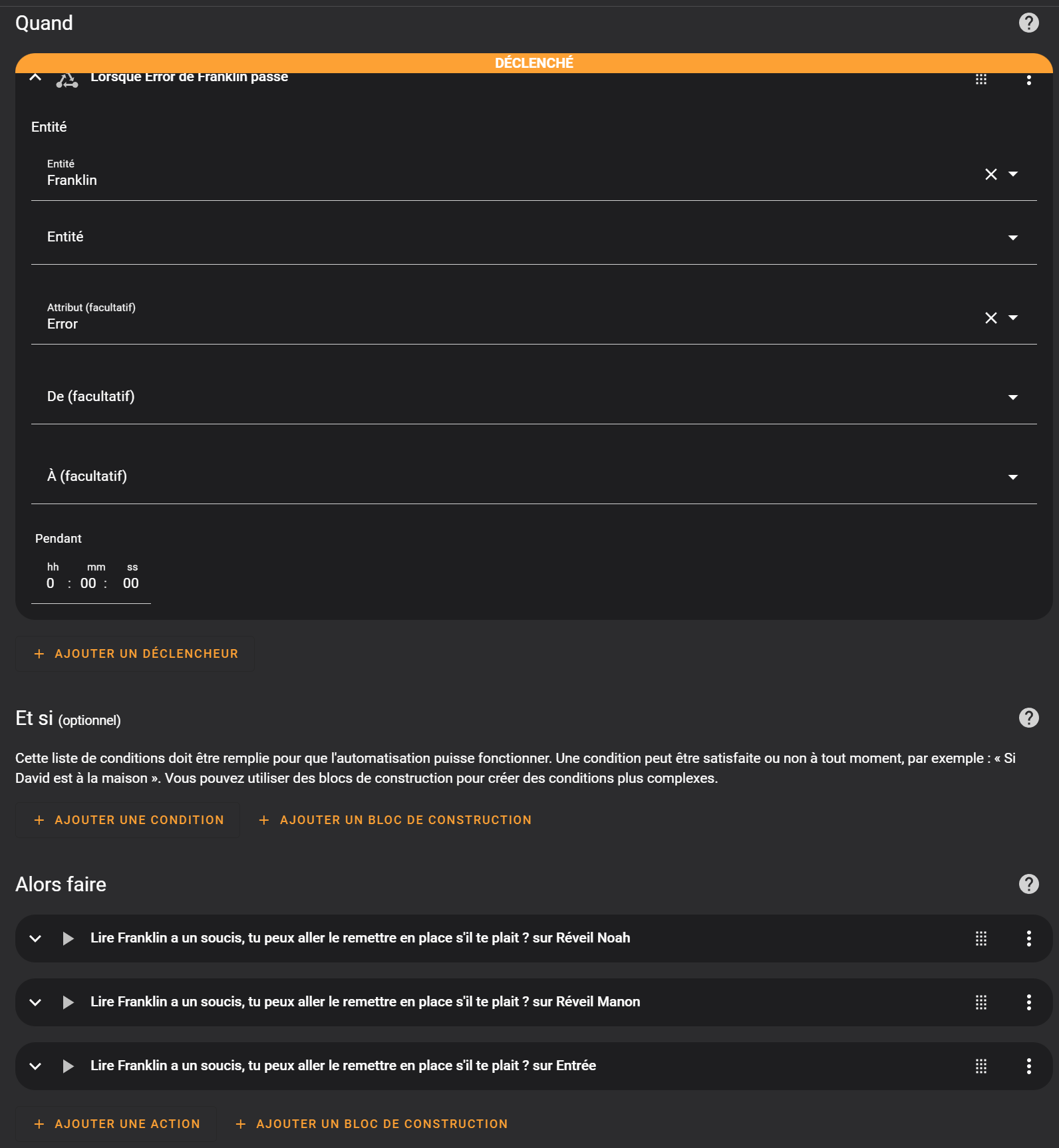

J’imagine que je ne suis certainement pas le seul dans ce cas, je viens vers vous à la recherche d’astuces. En particulier pour ceux qui sont équipés comme moi d’une tondeuse Gardena Sileno Life (750 dans mon cas) L’intégration est très sommaire et ne remonte que 3 entités.
Ce que je souhaite, c’est d’être averti quand il y a une erreur, en particulier quand il passe en « lifted » c’est à dire soulevé & tanké quelque part. Comme je ne suis pas toujours à la maison et les enfants plus souvent que moi, cela permettrait de prévenir à la maison par l’intermédiaire des enceintes connectées et des réveils connectés dans leur chambre… Parce qu’actuellement j’ai une notif sur mon phone…c’est un peu naze quoi.
Quelqu’un à une idée ?

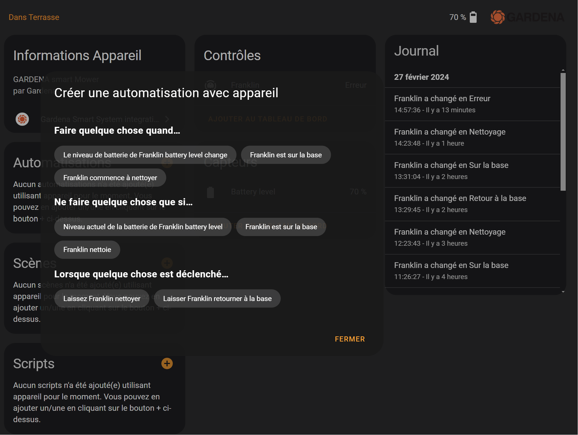

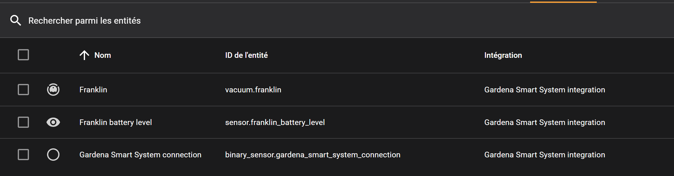

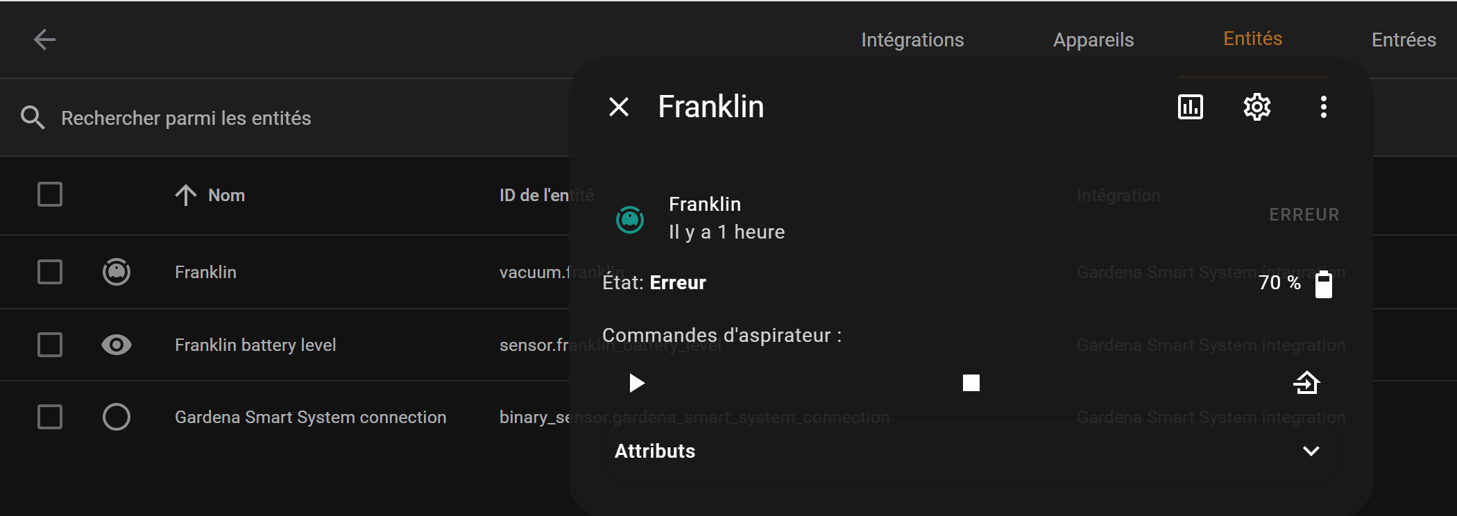

Visiblement c’est intégré comme un aspirateur avec une entité vacuum…
C’est cette entité vacuum.franklin qui va prendre divers état et attributs en fonction de l’état de ton robot tondeuse.

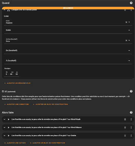

Il faut donc que tu crées une automatisation avec:

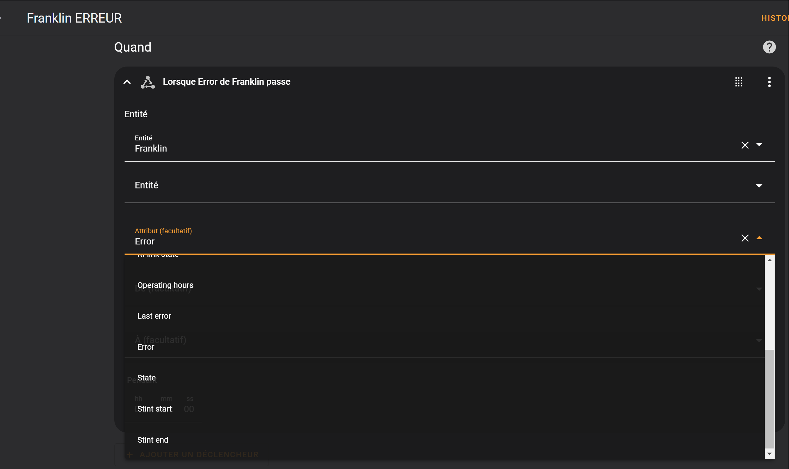

  • comme déclencheur l’état « lifted » de Franklin (vérifie que c’est bien ça qui remonte quand ton robot est tanké)
  • comme conditions tu pourrais mettre des aspects temporels (pour ne pas notifier la nuit)
  • comme action tes notifications sur tes enceintes connectées.
Normalement ça se fait assez simplement, essaie avec l’UI en créant une nouvelle automatisation et si tu coinces tu appelles à l’aide…

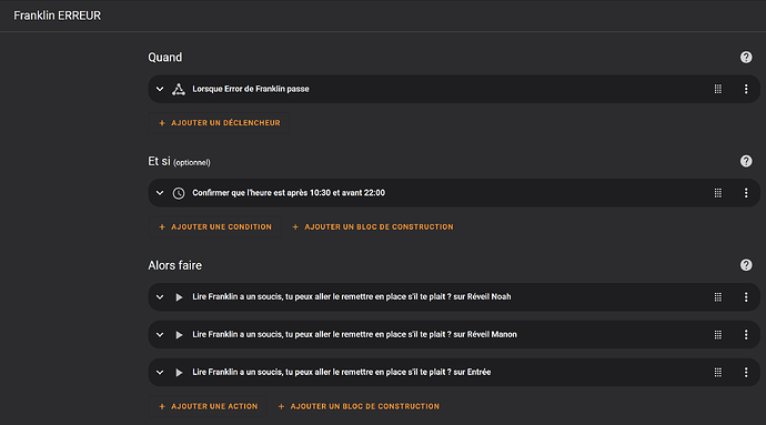

Merci du tuyau. C’est sûr que c’est pas intuitif. C’est bon j’ai réussi à choper le truc.
C’est top ! Fonctionne impeccable. :wink:
Thanks

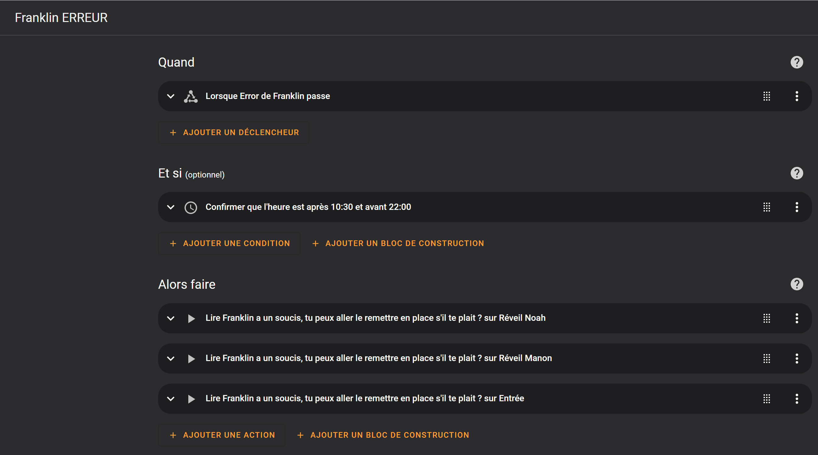

Tu peux rajouter dans le champ Et Si (optionel)
Vérifier qu’on est entre 8h et 20h par exemple pour éviter une notification au milieu de la nuit…
:laughing: :sweat_smile: pas grave ça réveillera les gosses !
Non sérieusement il ne tond pas la nuit. Il arrête à 18h30.
Mais oui ça ne coûte rien de rajouter ça pour la tranquillité au cas où. :+1:
Oui mais un reboot de HA est vite arrivé, et le robot resté tanké depuis 18h30 devenu indisponible puis l’integration qui se reveille au reboot et dans toute la maison : « Franklin à un soucis, tu peux le remettre en place s’il te plait? » Tu vas être populaire !
Tu as deux façons de faire ça:
  • soit comme dit plus haut dans les conditions (Et Si) => si les conditions ne sont pas respectées, l’automatisation s’arrète immédiatement et les actions ne sont pas effectuées.
  • soit dans les actions, ajouter une condition (si alors sinon)
    tu peux ainsi mettre:
    si on est entre 9h et 20h
    alors notifications « Franklin à un soucis, tu peux le remettre en place s’il te plait? »
    sinon notification sur ton portable uniquement
C’est juste pour illustrer bien sûr, tu peux sans doute te reposer sur la logique du robot et ne pas ajouter ça… mais ça te sera utile pour tes prochaines automatisations…

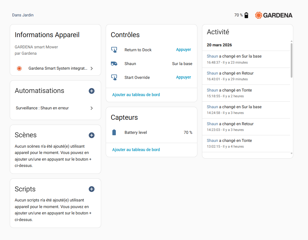

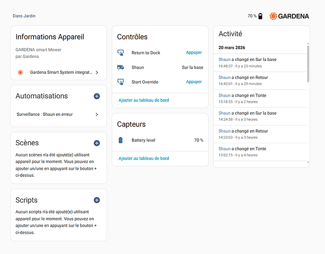

Bon alors pour ceux qui arriveraient sur le sujet par la suite, je suis passé par cette intégration:
Le mouton remonte avec une entité lawn_mover, un sensor batterie et deux actions pour le démarrer ou le ramener à la maison:

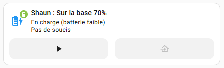

Je me suis pelé la doc pour me faire une petite carte mushroom template hyper complète (tous les codes d’état et d’erreur sont traduits en français, le badge affiche la batterie ou les erreurs) si ça interresse du monde:
le code
features:
  - type: lawn-mower-commands
    commands:
      - start_pause
      - dock
primary: >-
  Shaun : {{ state_translated(entity) }} {{ states('sensor.shaun_battery_level')
secondary: >-
  {% set s = state_attr(entity, 'state') %} {% set err = state_attr(entity,
  'error') %} {%- if s == 'PAUSED' -%}En pause capot fermé {%- elif s ==
  'PAUSED_IN_CS' -%}En pause sur la base {%- elif s == 'OK_CUTTING' -%}En train
  de tondre (auto) {%- elif s == 'OK_CUTTING_TIMER_OVERRIDDEN' -%}En train de
  tondre (hors planning) {%- elif s == 'OK_SEARCHING' -%}Recherche de la base
  {%- elif s == 'OK_LEAVING' -%}Sortie de la base {%- elif s == 'OK_CHARGING'
  -%}En charge (batterie faible) {%- elif s == 'PARKED_TIMER' -%}Garé (attend le
  planning) {%- elif s == 'PARKED_PARK_SELECTED' -%}Garé jusqu'à nouvel ordre
  {%- elif s == 'PARKED_AUTOTIMER' -%}Garé (herbe trop courte) {%- elif s ==
  'PARKED_FROST' -%}Garé (gel détecté) {%- elif s == 'PARKED_NO_LIGHT' -%}Garé
  (luminosité insuffisante) {%- elif s == 'PARKED_MOWING_COMPLETED' -%}Terminé
  (zone couverte) {%- elif s == 'PARKED_RAIN' -%}Garé (pluie détectée) {%- elif
  s == 'STOPPED_IN_GARDEN' -%}Arrêté dans le jardin {%- elif s ==
  'INITIATE_NEXT_ACTION' -%}Préparation de l'action suivante {%- elif s ==
  'SEARCHING_FOR_SATELLITES' -%}Recherche des satellites GPS {%- elif s ==
  'NONE' -%}État inconnu ou erreur {%- else -%}Inconnu{%- endif %}
  {% if err == 'NO_MESSAGE' -%}Système OK {%- elif err in ['NONE', none] -%}Pas
  de soucis {%- elif err == 'OUTSIDE_WORKING_AREA' -%}Hors zone de travail {%-
  elif err == 'NO_LOOP_SIGNAL' -%}Pas de signal boucle {%- elif err == 'TRAPPED'
  -%}Shaun est coincé ! {%- elif err == 'UPSIDE_DOWN' -%}Shaun est sur le dos !
  {%- elif err == 'LIFTED' -%}Shaun a été soulevé {%- elif err ==
  'CUTTING_SYSTEM_BLOCKED' -%}Lames bloquées {%- elif err.startswith('ALARM_')
  -%}⚠️ ALERTE : {{ err | replace('ALARM_MOWER_', '') | lower }} {%- elif
  'SENSOR_DEFECT' in err or 'PROBLEM' in err -%}Défaut capteur ({{ err }}) {%-
  else -%}Erreur : {{ err | lower | replace('_', ' ') }}{%- endif %}
icon: >-
  {% set s = state_attr(entity, 'state') %} {% if s == 'PAUSED' %}
  mdi:pause-circle {% elif s == 'PAUSED_IN_CS' %} mdi:home-pause {% elif s in
  ['OK_CUTTING', 'OK_CUTTING_TIMER_OVERRIDDEN'] %} mdi:robot-mower {% elif s ==
  'OK_SEARCHING' %} mdi:home-search {% elif s == 'OK_CHARGING' %}
  mdi:battery-charging-high {% elif s == 'PARKED_TIMER' %} mdi:clock-outline {%
  elif s == 'PARKED_AUTOTIMER' %} mdi:grass {% elif s == 'PARKED_FROST' %}
  mdi:snowflake {% elif s == 'PARKED_RAIN' %} mdi:weather-rainy {% elif s ==
  'STOPPED_IN_GARDEN' %} mdi:alert-octagon {% else %} mdi:robot-mower-outline {%
  endif %}
color: >-
  {% set s = state_attr(entity, 'state') %} {% if s in ['OK_CUTTING',
  'OK_CUTTING_TIMER_OVERRIDDEN', 'OK_LEAVING'] %} green {% elif s in
  ['OK_CHARGING', 'OK_SEARCHING', 'SEARCHING_FOR_SATELLITES'] %} blue {% elif s
  in ['PAUSED', 'PAUSED_IN_CS', 'PARKED_TIMER', 'PARKED_RAIN', 'PARKED_FROST']
  %} orange {% elif s == 'STOPPED_IN_GARDEN' %} red {% else %} grey {% endif %}
entity: lawn_mower.shaun
multiline_secondary: true
badge_icon: >-
  {% set bat = state_attr(entity, 'battery_level') | int(0) %} {% set err =
  state_attr(entity, 'error') %} {% if err not in ['NO_MESSAGE', 'NONE', none]
    mdi:alert-decagram
  {% elif bat == 100 %}
    mdi:battery
  {% elif bat <= 5 %}
    mdi:battery-outline
    mdi:battery-{{ (bat / 10) | round(0, 'floor') | int }}0
badge_color: >-
    red
  {% elif bat >= 80 %}
    green
  {% elif bat >= 50 %}
    light-green
  {% elif bat >= 25 %}
    orange
    red
features_position: bottom
grid_options:
  columns: 12
  rows: auto
