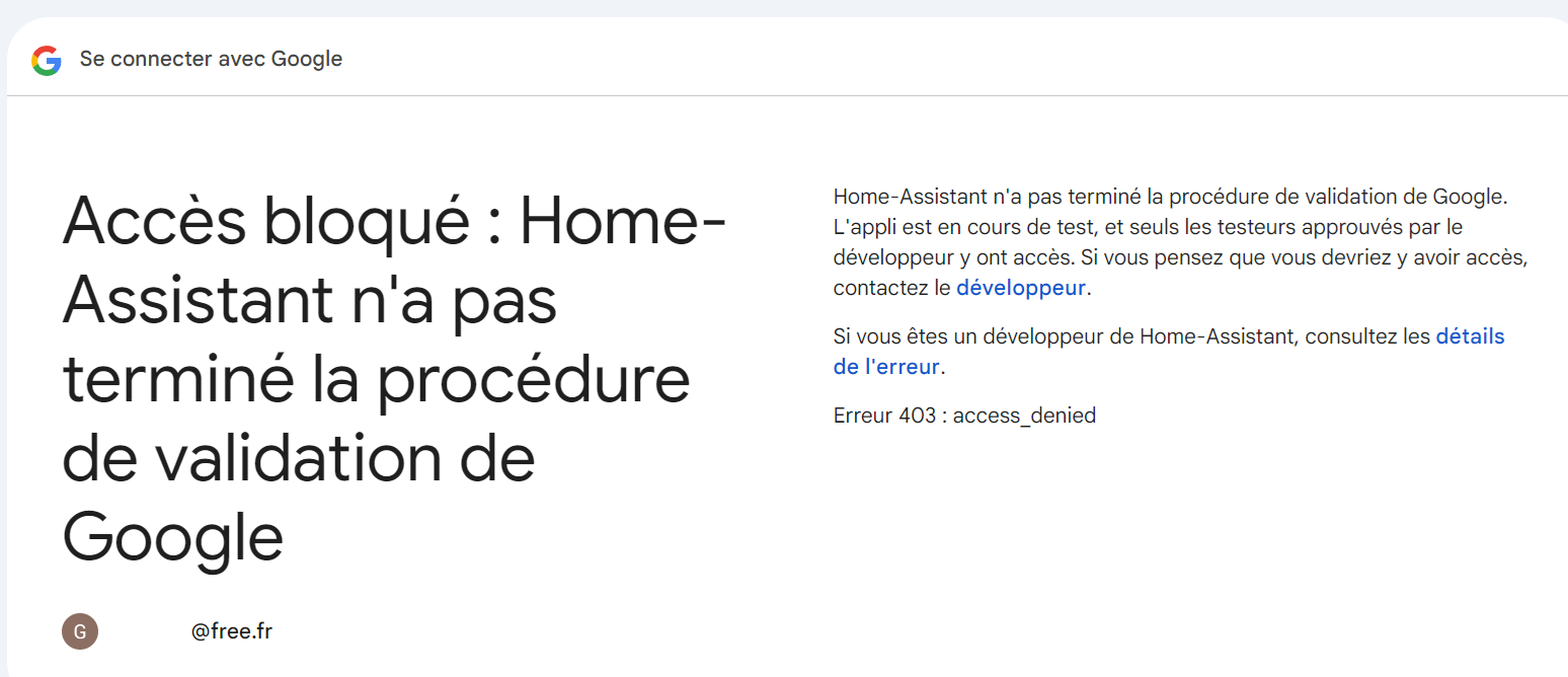

J’ai tenté d’intégrer Google Agenda dans HA.

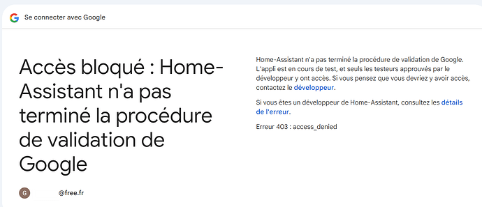

J’ai suivi la procédure en détail : l’API est bien activée, j’ai récupéré les credentials mais dans la dernière étape voici ce que GOOGLE affiche :
Si je comprends bien ce n’est pas une erreur de configuration, mais inhérent à la validation de Home Assistant par Google.
j’ai caché ton adresse mail :wink:
Merci, je ne m’etais pas aperçu qu’elle figurait sur ce gros pavé !
Access denied ça veut dire qu’il manque un compte GH dans ton HA probablement.
Attention également, HTTPS obligatoire.

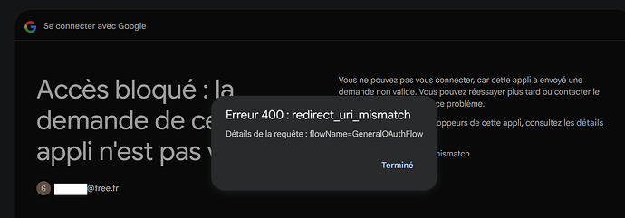

Après avoir laissé tombé depuis un moment pour faire des choses bien plus utile sur mon HA je tente à nouveau de connecter mon Google Agenda.
Je suis la procédure, je récupère les credentials, ID, PWD, et…toujours le même résultat : Accès bloqué !
pourtant la procédure est claire et je ne vois pas où ça coince.

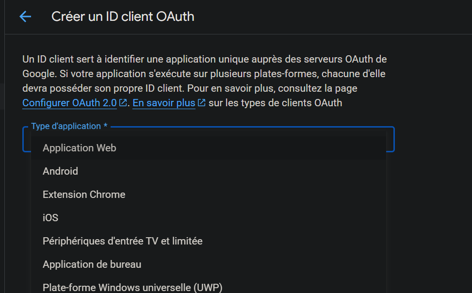

Dans les menus de console.google.com je tombe sur ce menu à renseigner :
Et je ne sais pas quoi choisir, et je suppose que ça impacte l’ID Client OAuth
J’ai fini par trouver sur YT qu’il fallait choisir TV, mais ça ne change rien.

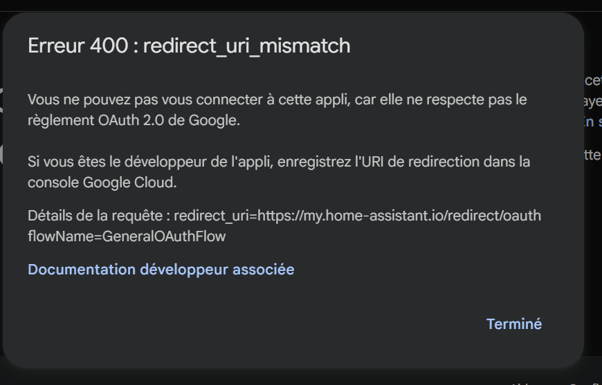

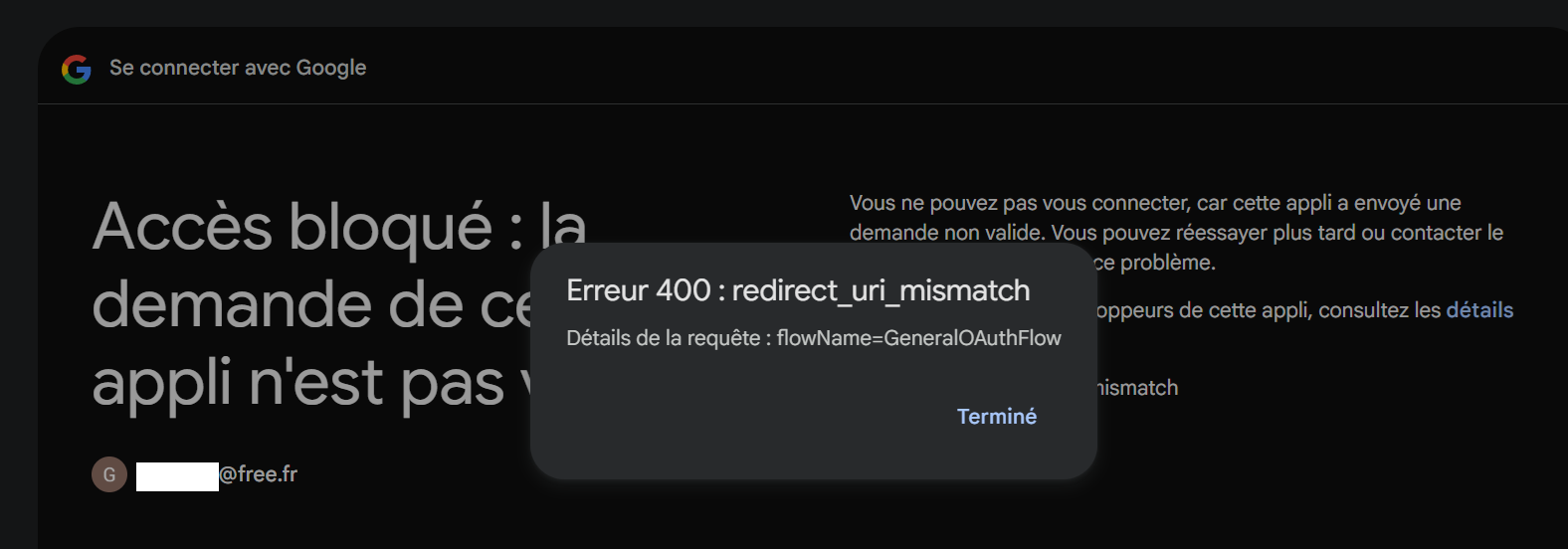

En insistant de nombreuses fois j’ai maintenant ce type de message d’erreur :

C’est application web qu’il faut choisir c’est indiqué dans la Doc de l’intégration.
Tu suis le scénario 2

J’ai bien précisé que l’accès était une application Web comme suggéré
Pourtant dans le YT proposé par Smartjunkie :
??? C’est application Web ou TVs and limited input devices ?

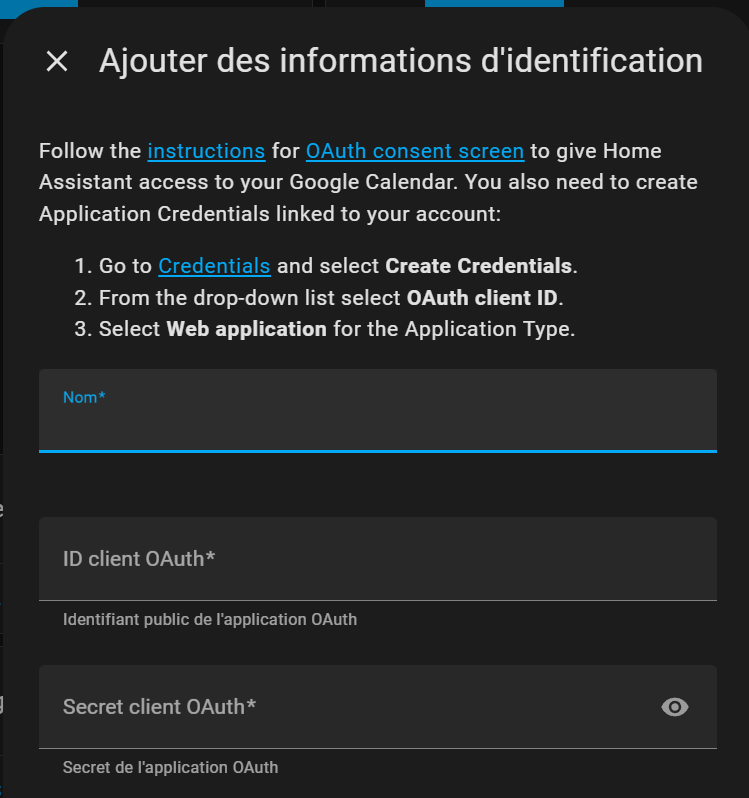

Dans la dernière étape dans HA
quel est le nom que l’on doit fournir ?
Il est vrai que je suis un peu paumé dans console entre le nom du projet, celui de client web 2, etc…

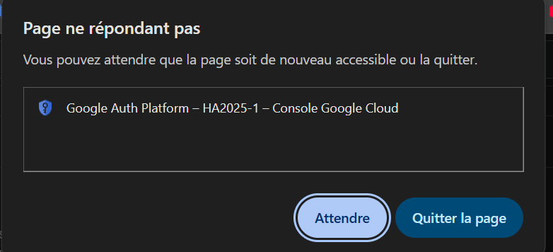

De plus fréquemment le lien web console.cloud.google.com ne répond plus et je suis obligé de fermer la page et de relancer
Je persévère mais je butte toujours sur ce pb :
Warning avec plus de détails : Cette appli ne respecte pas le règlement OAuth 2.0 de Google… ???
Du chinois pour moi…
