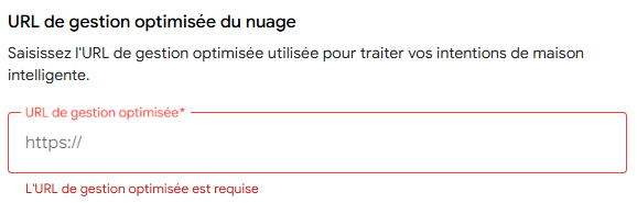

Bon, j’ai replaqué une partie du paramétrage dans Developer Console au rayon « Nuage à nuage » toutefois il reste une info et je ne savais pas quoi entrer :
La réponse est ici.
Bon c’est reparti. Merci pour tes infos. :blush:

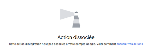

Puis-je me permettre de poser une petite question dans ce thread ?
Mon projet a bien été migré de « Actions » au nouveau machin « cloud à cloud » CEPENDANT impossible de synchroniser les changements que je souhaite faire de mon installation.
Avant quand on ajoutait un appareil dans configuration.yaml je ne sais plus si je repassais par Action de Google pour cliquer sur « Test » et que je demandait à Google « OK Google, synchronise mes appareils » mais dans tous les cas j’y arrivait.
Aujourd’hui, je demande de synchroniser mais il ne synchronise rien, et pas de bouton test sur la nouvelle plateforme si ce n’est un Test pour Certification qui me demande de remplir des données d’entreprise… En attendant je ne peux pas lancer de test sans cela :
(NB: Pour associer mes actions je dois remplir les infos pour certification)
Et donc les modifications que je peux faire dans mon configuration.yaml ne sont pas prises en compte.
Quelqu’un aurait une idée ?

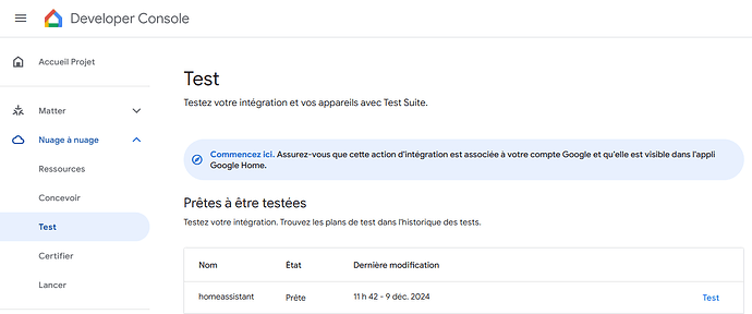

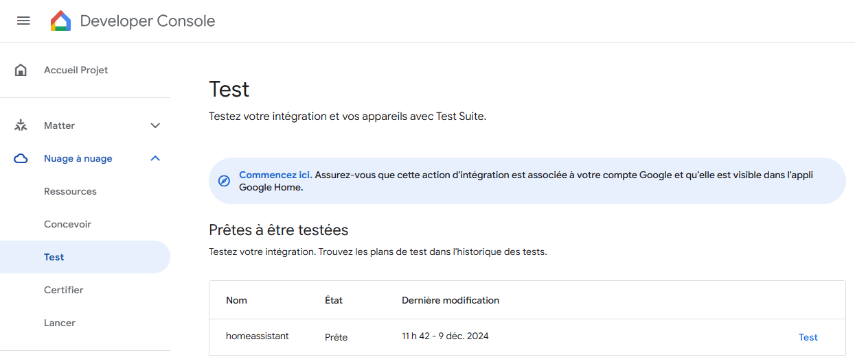

il y a bien un bouton test
