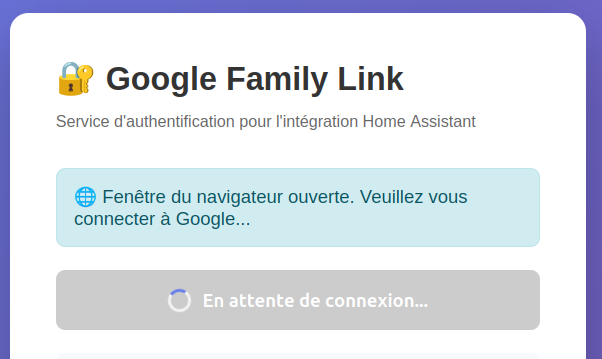

J’ai pu crée/demarrrer sans souci le docker;
étant pas chez moi, j’ai configurer un nginx pour acceder a la page sur le port 8099 :
Apres le click, j’obtiens ça mais jamais d’autres fenetres :
Puis au bout d’un moment :
:stopwatch: Délai d’attente dépassé. Veuillez réessayer.
docker logs donne :
2025-11-17 08:51:26,736 - app.auth.browser - INFO - Navigating to Google Family Link...
2025-11-17 08:51:29,282 - app.main - INFO - Started auth session: 71ae8e09-87d9-4d48-8560-0c2330fb7774
2025-11-17 08:51:29,283 - app.auth.browser - INFO - Monitoring authentication for session 71ae8e09-87d9-4d48-8560-0c2330fb7774
2025-11-17 08:51:34,286 - app.auth.browser - INFO - Checking authentication - Current URL: https://families.google/families/
2025-11-17 08:51:36,287 - app.auth.browser - INFO - Checking authentication - Current URL: https://families.google/families/
2025-11-17 08:51:38,287 - app.auth.browser - INFO - Checking authentication - Current URL: https://families.google/families/
meme ligne 100 ou 200 fois (voir plus)
2025-11-17 08:56:33,891 - app.auth.browser - INFO - Checking authentication - Current URL: https://families.google/families/
2025-11-17 08:56:34,377 - app.auth.browser - ERROR - Authentication timeout for session 71ae8e09-87d9-4d48-8560-0c2330fb7774
2025-11-17 08:56:34,595 - app.auth.browser - INFO - Cleaned up session 71ae8e09-87d9-4d48-8560-0c2330fb7774
Ce soit, je testerais en local pour voir si c’est mon nginx le souci , …

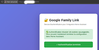

Une fois cliqué sur le bouton pour t’authentifier, il faut que tu te connectes via VNC sur l’IP de l’addon et le port 5900 (que tu dois aussi pouvoir rediriger à distance..:wink:
Step 3: Connect via VNC
Open your VNC client (TightVNC, RealVNC, VNC Viewer, etc.)
Address: [YOUR_HA_IP]:5900 (or just [YOUR_HA_IP] and port 5900)
Password: familylink
Click Connect
Tu devrais voir d’emblée une page Google, avec un bouton au milieu te permettant de te loguer.
Une fois logué, la page avec le bouton s’identifier indique en vert que l’identification a été réalisée, et la fenêtre de chromium se referme toute seule dans ton VNC. Tu peux alors fermer VNC, et éteindre l’add on, et passer à l’installation de l’intégration.

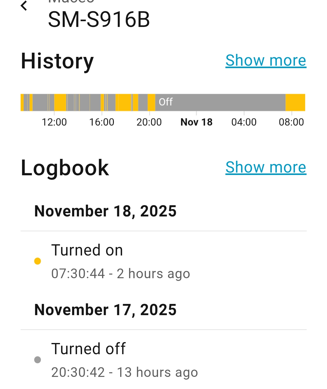

Petit pb chez moi, le binary_sensor.TEL_bedtime_active était bien on à 22h (comme prévu) mais s’est remis à l’arrêt à minuit et le switch.TEL est resté sur on (peut-être normal ce comportement).
Pour comprendre ce qu’il s’est passé, il faudrait regarder le logbook sur l’entité concernée, voir screenshot.
