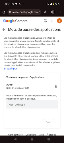

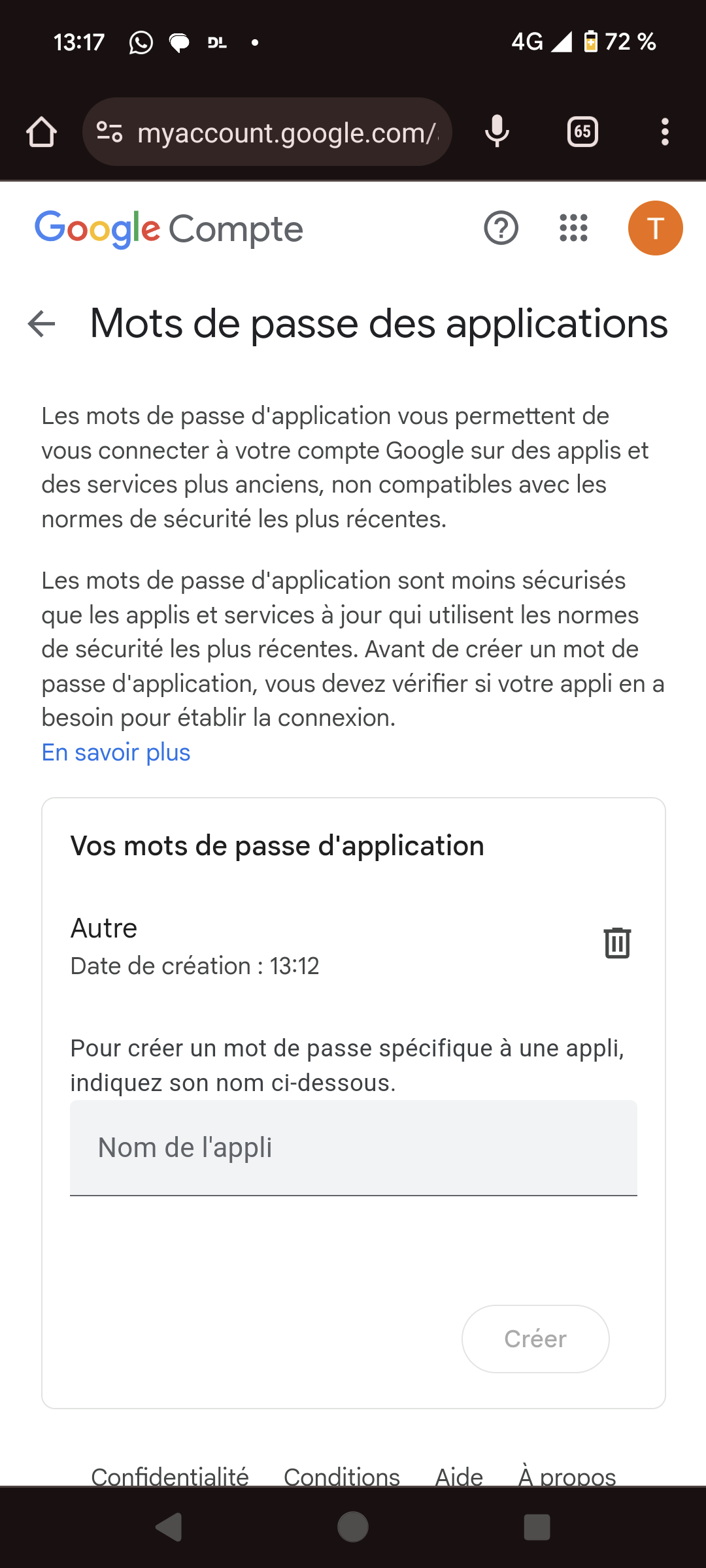

2 : Google home, mais je n’arrive pas à créer le token, si vous avez un tuto à jour et simple.
J’ai bien mis l’authentification à deux facteurs, j’ai bien essayé de générer un mot de passe mais je n’ai pas de liste de choix pour l’application je ne sais pas si c’est là que je me trompe je vous mets une capture
Commence par faire simple, le 2FA c’est pas plus facile à mettre en place dans le cas d’une utilisation automatique.
PS: Pas certain que GH te permette de plus piloter le chauffe eau : GH sait se connecter à HA, récupérer l’état et piloter les appareils HA… Il sait également piloter ses propres appareils (HORS HA) mais il n’ajoute rien dans HA. Donc si ton chauffe eau n’y est pas, ce n’est pas GH qui l’ajoutera

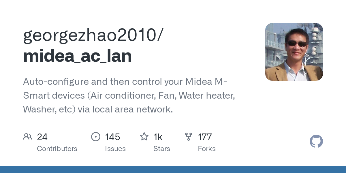

As tu essayé ce HACS ?
Et aucune dépendance à GH ou internet :grin:
Merci je ne l’avais pas vu celui là.
J’essaierai de l’installer demain. Impossible de le télécharger dans hacs et je l’ai importé manuellement il se met en erreur

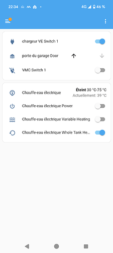

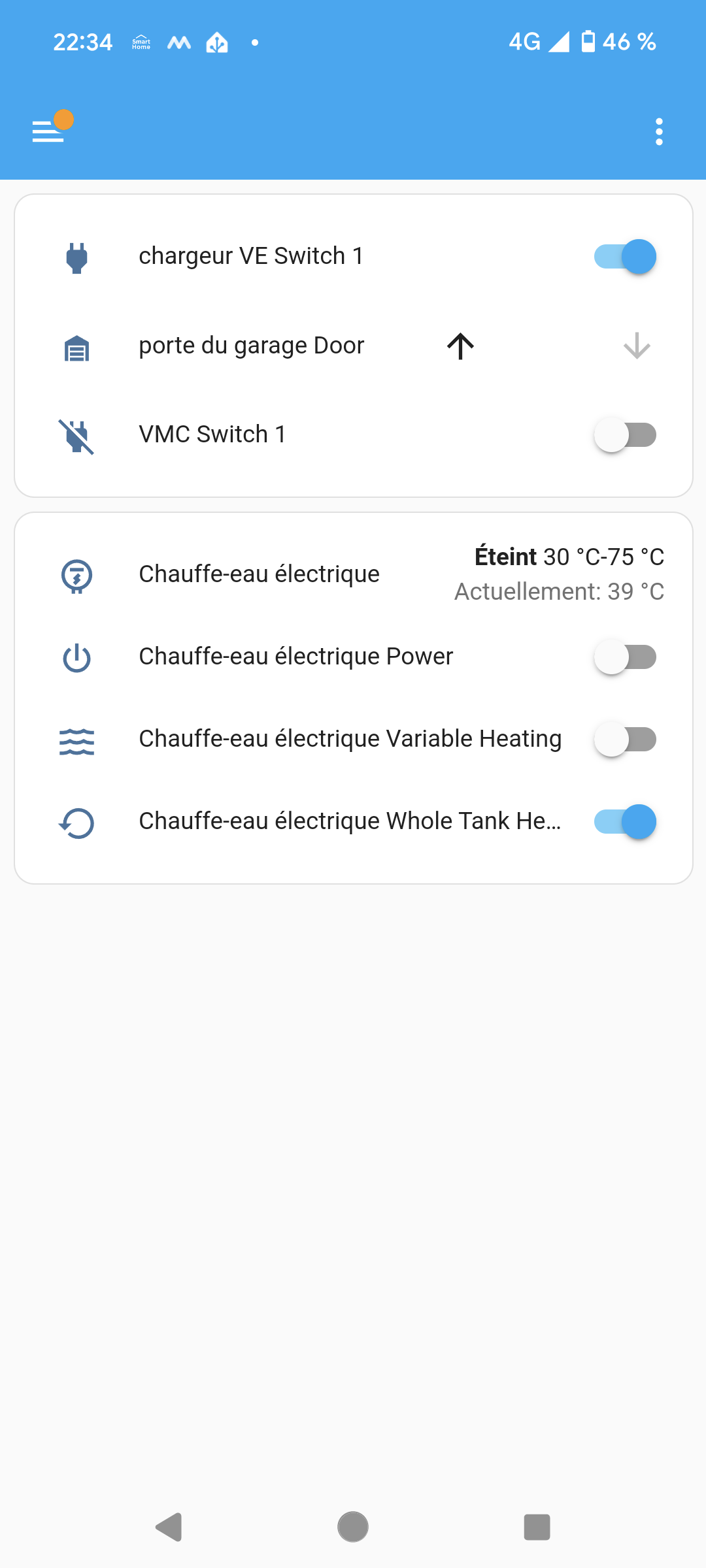

Super. Après avoir batailler pour comprendre que le fichier hacs.json a une faute de frappe, j’ai installé manuellement.
Mon chauffe eau apparaît bien dans home assistant comme dans l’application smarthome (avec l’ancien nom de l’application).
Nickel :+1:
Bonne soirée
Merci à toi, je suis entrain de configurer, il y a pleins de capteurs cachés qu’il n’y avait pas dans l’application de base. J’essaie de trouver certaines significations, et je vais pouvoir l’intégrer dans solar optimizer + automatisations les weekends en heures creuses (même s horaires que l’application).
