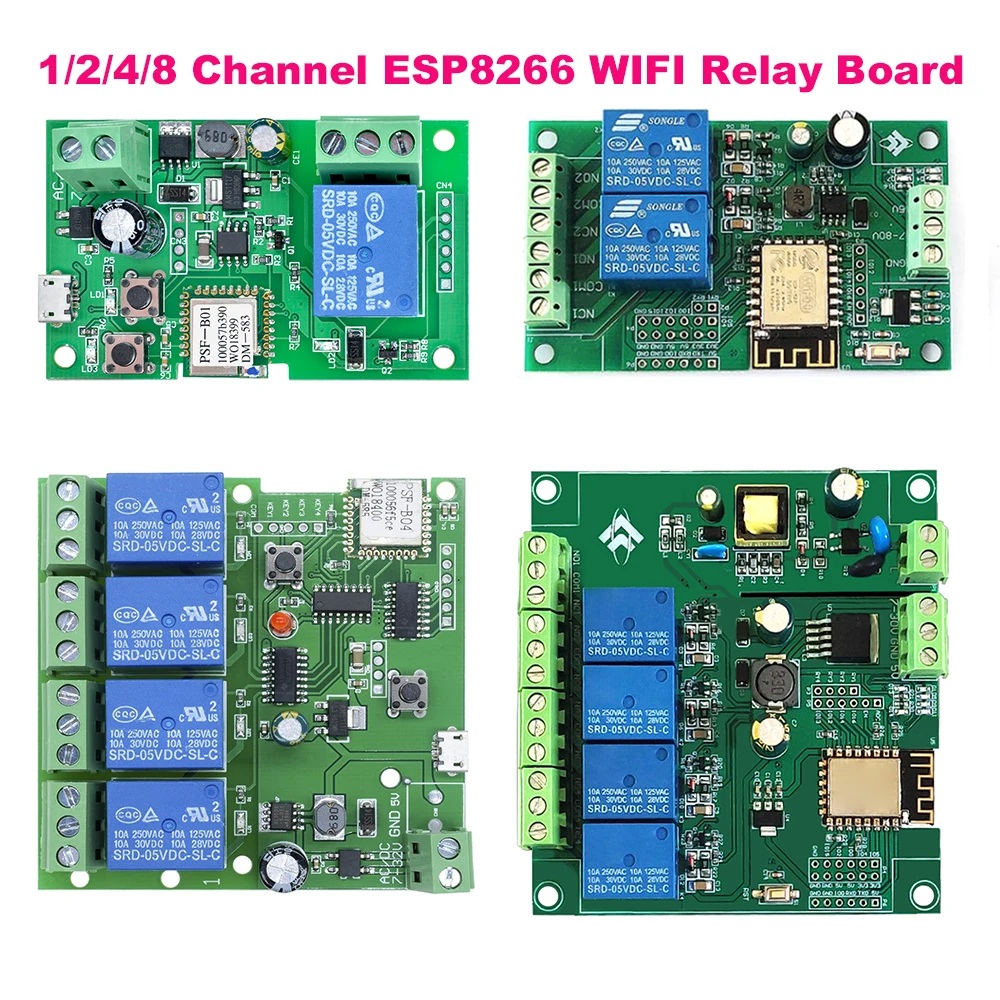

Au besoin, voici le lien du produit sur aliexpress : 6.94€ 60% de réduction|Relais Ethernet Réseau Wifi Commutateur Modbus Mqtt Tcp Udp Web Http Calendrier Tâche Peut Rs485 Coap Domoticz Minuterie Module - Kits De Contrôle D'accès - AliExpress

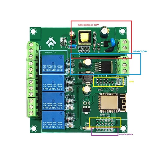

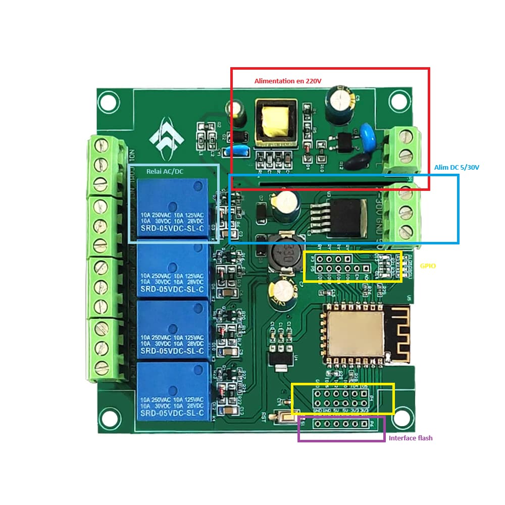

Si le WIF est OK, dans ce cas, si c’est vraiment ton idée de tout faire à la main, vise ce genre de carte :
  • montage 0 soudure
  • alim en 220V ou direct 24V
  • avec toute la partie GPIO (pour y mettre autre chose (température par ex)
  • compatible esphome (flash avec adaptatuer USB à qq €)
  • relai AC ou DC
Il y a des modèles 1 à 8 relais, à des tarifs variables. il faut creuser un peu avant de prendre le premier de la liste.
ça fonctionne, c’est pas équivalent à un IPX mais ça fait le job (pilotage/retour d’info)
