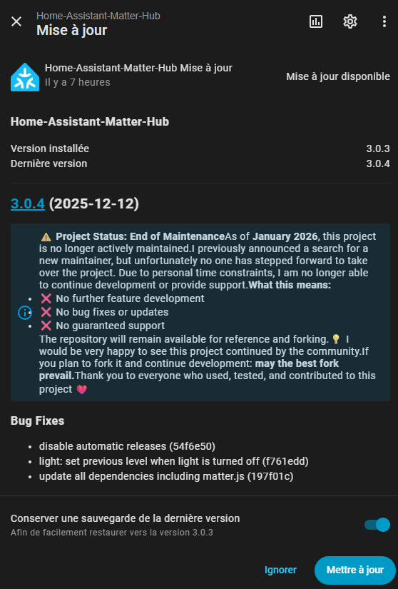

Intégration Home Assistant Matter Hub - Clap de Fin
Information pour les utilisateurs de Matter Hub, aujourd"hui j’ai eu une mise à jour et ce sera la dernière.
Perso, je vais garder l’intégration pour le moment et je vais regarder du côté de MAtter Bridge
Bonne soirée

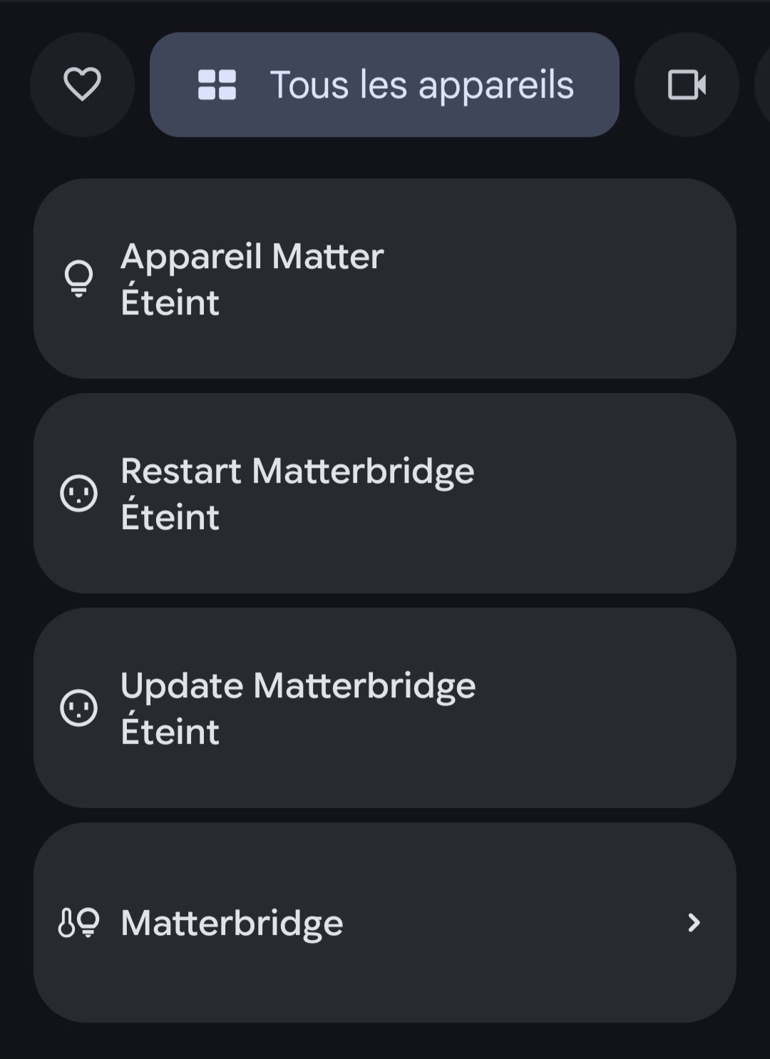

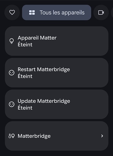

Pour ceux qui ont un GH, j’ai bien récupéré les appareils exposés par Matterbridge et j’ai des entrées en plus (voir photo) vous avez ça aussi sur l’application Home ?
Je n’avais pas ça avec MatterHub et je ne sais pas s’il y a moyen de ne pas les exposer car ça agit sur matterbridge et ça m’ennuie que ce soit accessible à tous les membres du foyer
Merci d’avance

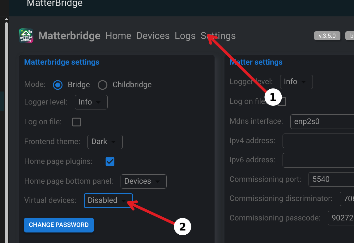

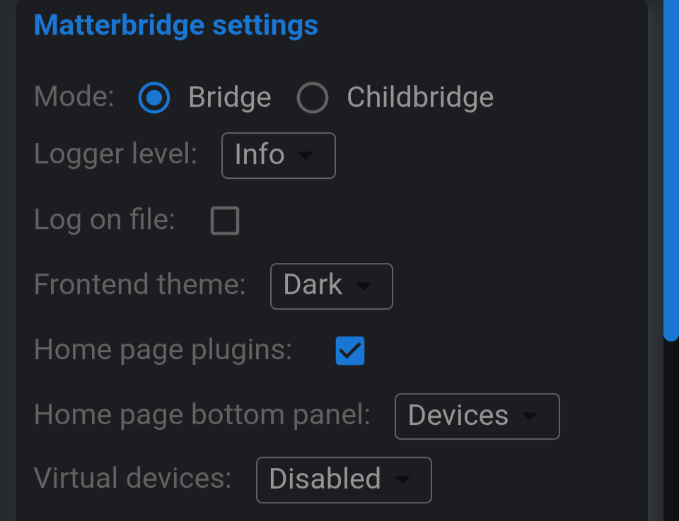

Dans les settings du bridge , disable virtual device
Hello, merci pour le retour, mais tu trouves çà où ?
Si je vais dans les modules complémentaires et que je sélectionne Matterbridge Home Assistant Add-on, dans configuration j’ai « Ce module complémentaire n’est pas configurable »
Merci d’avance
tu n’as pas cocher la case de le mettre dans la barre latérale ?
ça se trouve dans l’interface d’administration de matterbridge
