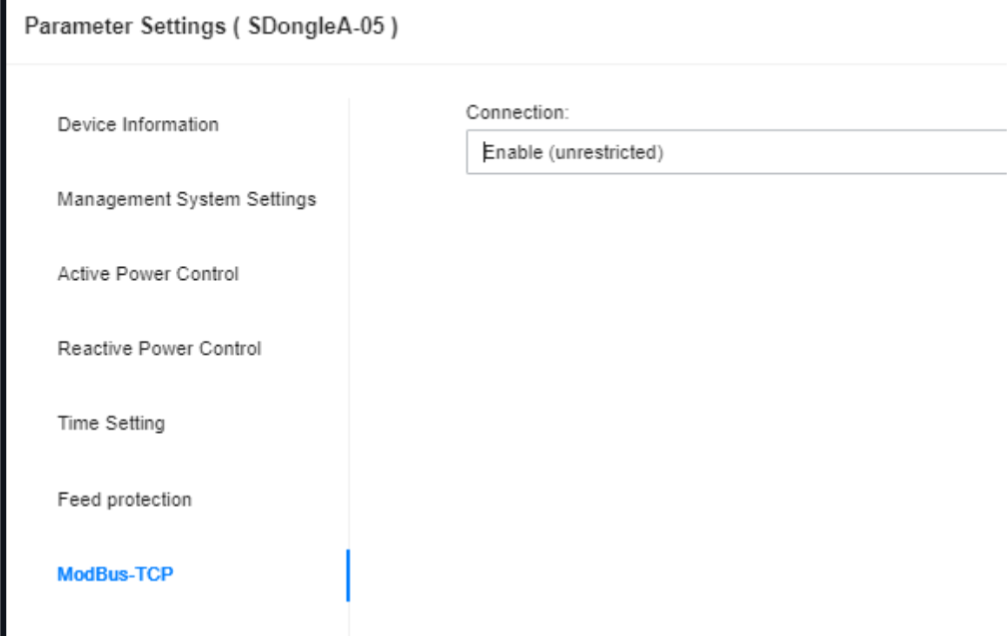

Il existe une intégration qui te permet d’aller interroger directement l’inverter et remonter toutes les valeurs sans passer par le kioske et cela marche très bien.
Un accès intégrateur est par contre nécessaire pour que cela fonctionne, car par défaut les ports réseau sont fermés.
Ensuite tu as accès a tout ![]()

Je bataille depuis plusieurs heures pour que HAOS se connecte a mon onduleur Huawei, mais impossible de s’y connecter.
Mon installateur vient de me donner les accès « installateur » a mon install PV, mais je ne trouve pas comment activer le protocole modbus pour que le port de communication s’ouvre.
Je précise que je n’ai pas de clé wifi branché sur le port USB , je suis connecté en direct.

Peut on activer modbus sans dongle ??
Oui sans problème via l AP Wifi de l
Onduleur
Je viens d’avoir mon pv huawei avec un sun2000 6ktl mais je n’arrive pas à le connecter à mon HA.
Lors que j’essai, je rentre l’ip par le port 6607 et la j’ai un message : échec de la connexion
Si vous avez une réponse …??

Je n’ai pas accès aux paramètres du dongle, je pense que c’est parce que mon installateur ne m’a pas donné les droits, vous confirmez ?
Merci à tous.
Oui, tu n’as certainement pas le Modbus activé, mais tu dois pouvoir le faire toi-même, j’y suis parvenu, avec quelques difficultés car l’application demandait des mises à jour, que seul l’installateur pouvait faire.
Bon courage.

Merci pour votre réponse, le problème c’est que le dongle n’apparait pas dans la liste des matériels, je ne peux même pas changer le wifi/clé wpa si besoin…
le jour de l’installation le technicien m’avait expliqué que si je devais le faire je devrais passer par eux…

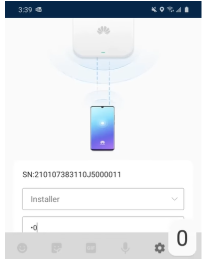

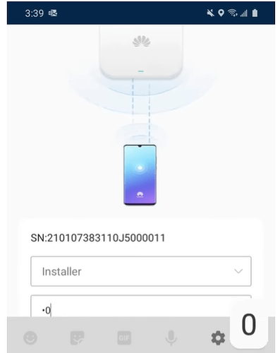

Est-ce que en étant proche de l’onduleur avec un smartphone ou une tablette vous avez dans la liste des réseaux wifi un SSID type: SUN2000-HK…
C’est à ce resau qu’il faut se connecter et utiliser l’application ‹ SUN2000 › pour accéder aux réglages.
A voir aussi ce tuto: https://www.youtube.com/watch?v=LCEnK6ipbQI
Alain

Je vois que dans la vidéo, il va être nécessaire d’avoir un mot de passe « installateur »
Je n’ai pas ce mot de passe, avec un peu de « chance », ca va être le mot de passe par défaut.
Mon installateur ne m’a toujours pas répondu, ce n’est absolument pas pro de sa part…
