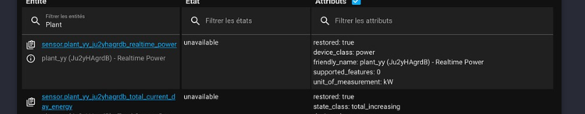

les copies écrans des sensors qui sont « unavailable »

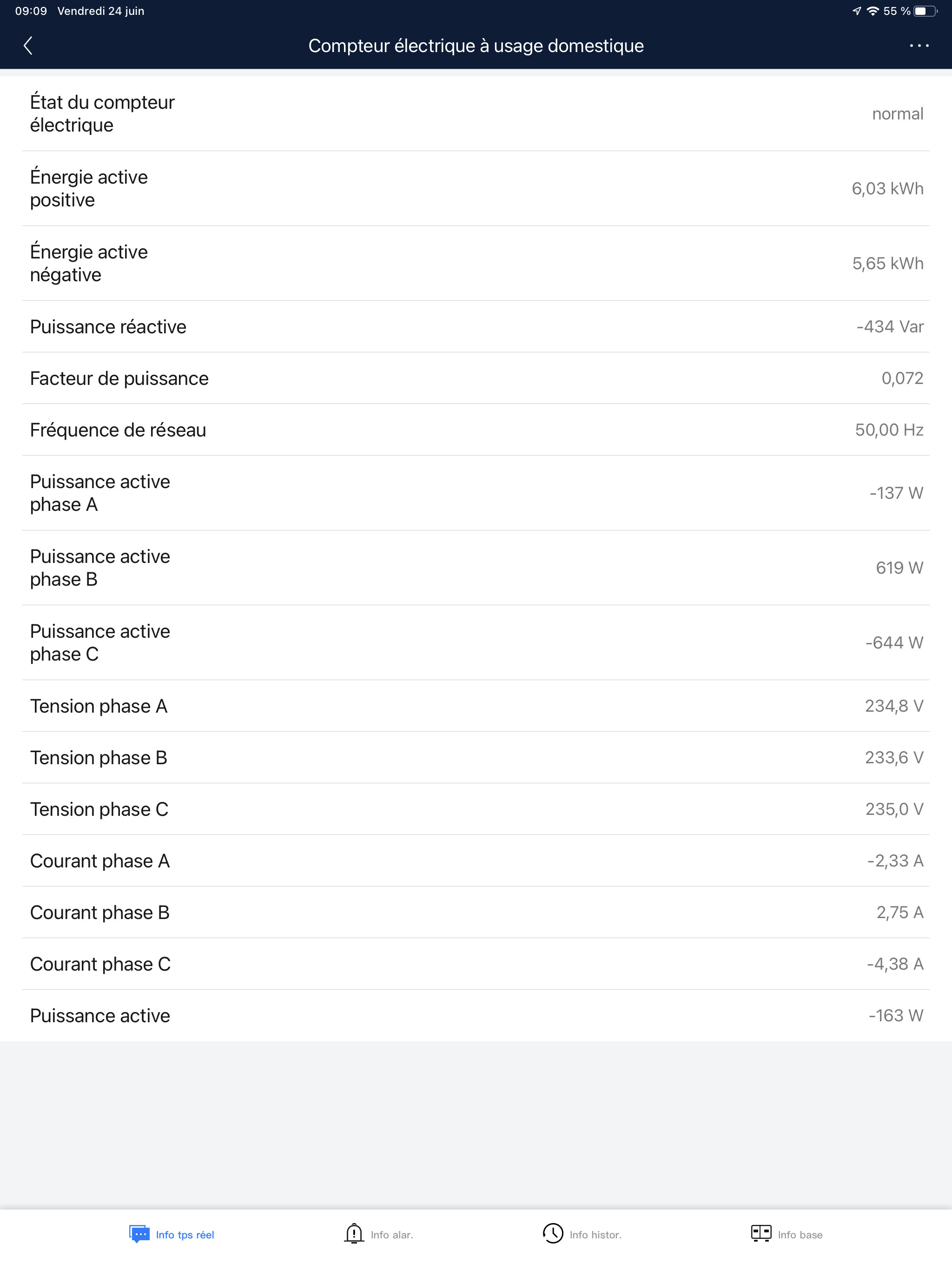

quand je dit au debut de mon message « non complet » , je veux dire que je n’ai pas toutes les infos du smart breaker (puissance active, tension, courant pour chacune des phases, etc).

Par contre les sensors sont toujours unavailable …
Donc maintenant il faut aller voir les logs … Et accessoirement chercher si les noms des entités n’auraient pas pas hasard changé (sensor.xxxx_2)
J’imagine que sensor.current_power est justement un de ceux qui normalement sont créer par fusion_solar_kiosk. Ce qui m’étonne c’est que plus haut on voit : sensor.plant_yy_xxxxxxxxxx … Là pas de préfixe
Ok, alors déjà dans les logs on dirais qu’il arrive pas a se connecter, non?
Cette erreur provient d’une intégration personnalisée
Logger: homeassistant
Source: custom_components/fusion_solar_kiosk/__init__.py:111
Integration: FusionSolar Kiosk (documentation, issues)
First occurred: 16:53:08 (6 occurrences)
Last logged: 17:18:08
Error doing job: Task exception was never retrieved

Ensuite pour les sensors n’ont pas change:

Hello, alors les données sont bien envoyées dans l’energy board. Mais elles ne veulent pas dire grand chose car compilées sur un bar graphe. ( en dehors du fait qu’il est tôt et un peu nuageux donc pas beaucoup de power produit).
L’idéal serait de récupérer les infos du compteur wifi,
mais la je ne trouve pas d’info ( assez claire pour moi) car on part dans le flashage du routeur, dhcp à retirer … bref trop complique pour moi à ce jour
Si quelqu’un a une idée plus simple ?

Bon le graphe du board est mieux, mais j’aimerais quand meme avoir les données du smart meter (W et A par phase par exemple en consommation réelle ) ce serait dommage d’acheter un autre meter alors que j’ai celui ci
Je vais creuser la question
