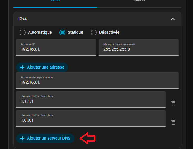

Tu es chez Free ?
Si, oui, il faut mettre les DNS de Cloudflare dans la configuration réseau de HA.
Te complique pas la vie, vas dans paramètres/système / réseau.
[image]
