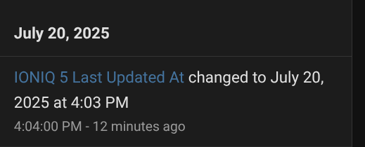

J’ai besoin de petit coup de main. L’intégration Hyundai fonctionnait bien jusqu’à hier mais depuis j’ai un comportement que je ne comprends pas.
Les updates semblent bien fonctionner mais les last updated des données ne bougent plus :
Vous auriez une idée de la raison ?

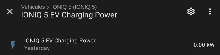

Je ne sais pas si cela vient de ça, mais j’ai également des « trous » assez réguliers dans mes historiques depuis hier après midi, peut être un soucis serveur ou des manipulations en cours ?
Curieusement, il y a une MAJ datant d’hier également.
