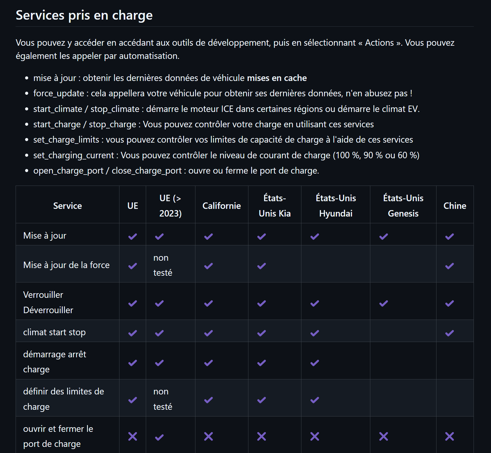

De l’expérience que j’ai de cette intégration sur mon e-niro, pour le moment seules 3 commandes sont disponibles :
  • Niveau de Charge AC
  • Niveau de Charge DC
  • Verrouillage & déverrouillage des portes
Edit : il y en a d’autres accessibles au travers des actions dans les « outils de développement », voir ICI

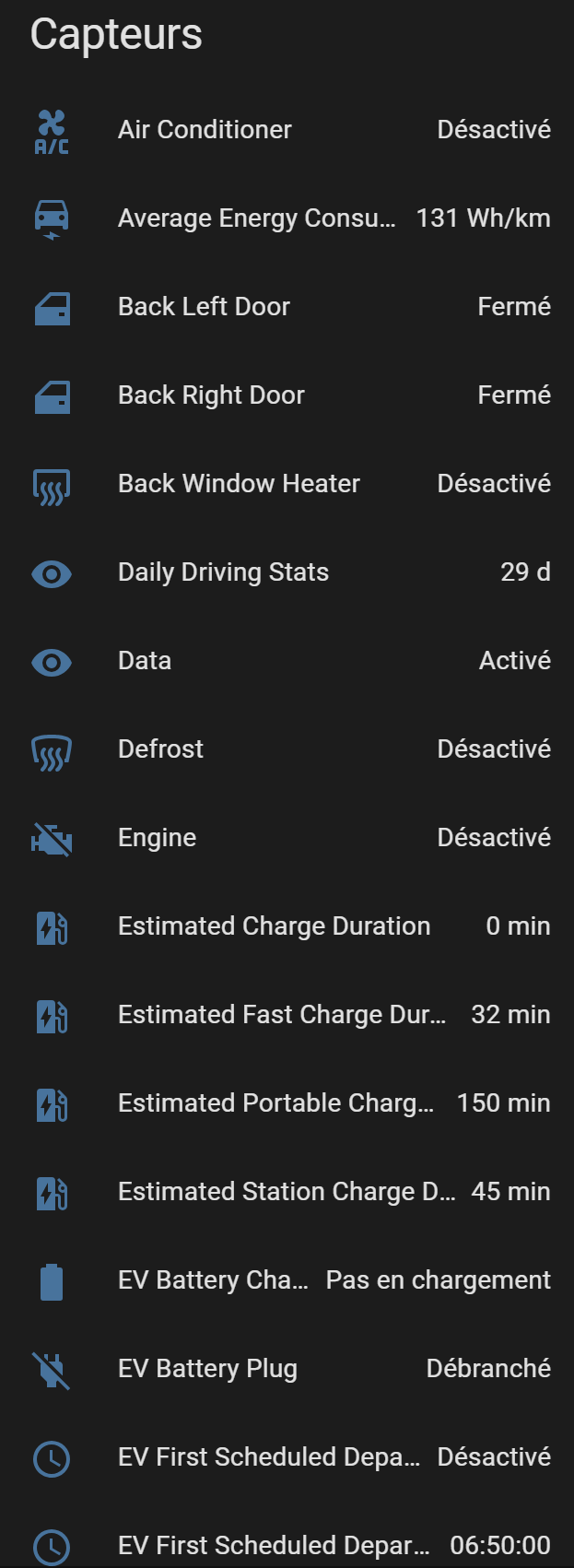

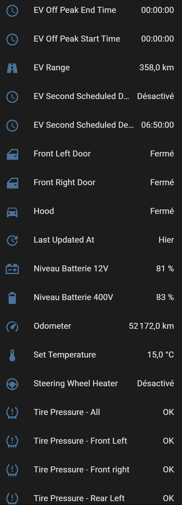

Ensuite il y a beaucoup de données accessibles uniquement en lecture :
Après, le principal « soucis », c’est la gestion des rafraichissements de données sans vider la batterie 12V…

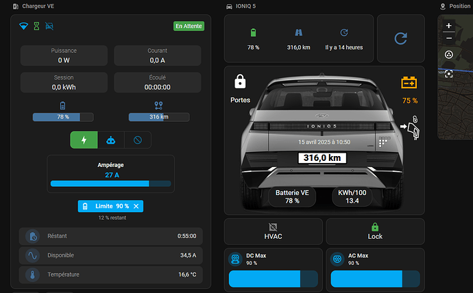

J’ai une ioniq 5 Hyundai, c’est la même plateforme que l’ev6 je pense qu’il y a accès au memes données. C’est à dire à peu près tout ( à part le SOH qui n’est accessible qu’en ODB.)
Pour les commandes comme dit @Fab_Rice il n’y a que ces 3 dispos.

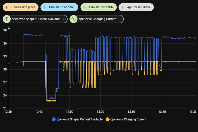

Le départ de charge n’est pas forcément nécessaire si tu peux piloter ton chargeur. La voiture n’a pas besoin d’être réveillée si le chargeur s’active.
( Tu peux par contre déclencher/ stopper une charge depuis l’appli Blue link, donc la commande existe. Elle est juste pas implémentée dans la librairie. )
Il y a dans l’appli, caché dans la config, un pseudo controlle de la puissance de charges ( lent , medium, rapide ) mais ça vaut pas un contrôle depuis un chargeur comme OpenEVSE.
Pouvoir moduler la puissance en live en fonction de ta production solaire ou de la puissance disponible sur le compteur c’est priceless. Par ex avec tes vtherms qui tournent:

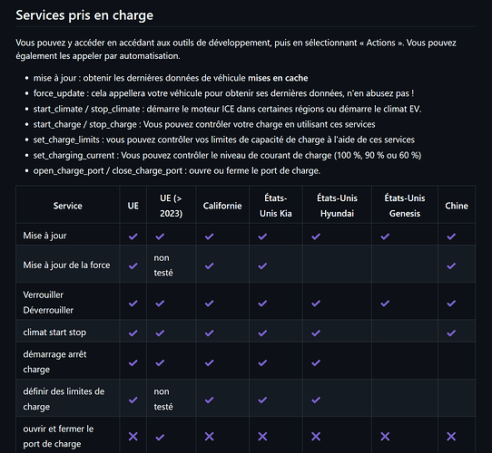

En effet, j’avais omis les « actions » accessibles, je viens de tester le M/A manuellement de la climatisation et ça semble fonctionner :
Source GitHub
La liste est un peu plus longue dans H.A, mais il est compliqué d’en faire une capture, désolé.
Ces commandes semblent sans trop de latences …
