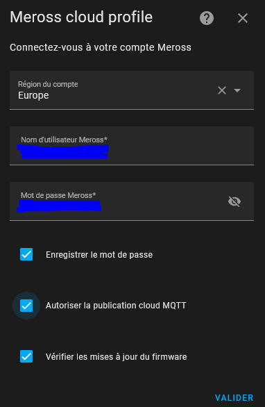

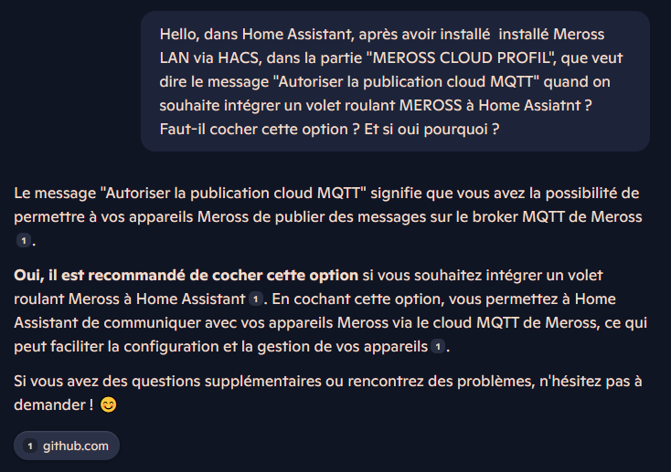

J’ai bien installé Meross LAN via HACS ej’ai une question sur le paramétrage. A quoi correspond :« Autoriser la publication cloud MQTT » ? Dois-je cocher cette case ?
Si cela peut aider quelqu’un :
Ensuite l’installation est instantanément remontée dans HA.
