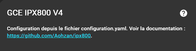

Il n’y a pas de configuration automatique pour cette intégration. Tout est manuel…
En premier après l’avoir télécharger dans HACS, il faut redémarrer Home Assistant.
Ensuite il faut le paramétrer en YAML. Tu as un exemple sur la page Github.

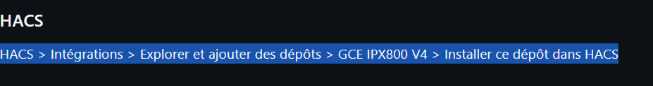

  • Le plus simple, si tu a un IPX800 V4 ou V5 : Tu as besoin d'installer HACS (module complémentaire). Puis dans HACS trouve et installe GCE IPX800 V4 ou GCE IPX800 V5 (intégration) selon ton modèle.

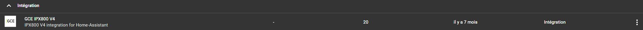

en fait je bloque à l’étape suivante
  • concernant l’intégration … j’ai réussi à le trouver dans hacs mais après ( je débute … )
voilà , je bloque à cette étape ... si cela peut vous aider

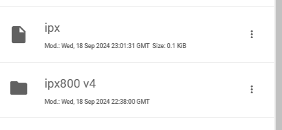

la je suis dans file éditor ...
/ custom_components
dossier ipx800 v4
je clic dessus est je fais quoi ?

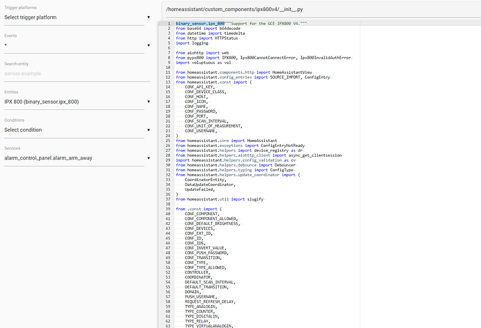

c’est le configuration.yaml que tu dois editer. @cocof t’a donné un exemple de code qu’il faut que tu ajustes à ton propre cas.
Merci !!!
j’ai enfin reussi à l’intégré ! maintemant je vait voir pour se connecter à mes relais car le l’utilise pour l’arrosage automatic …
