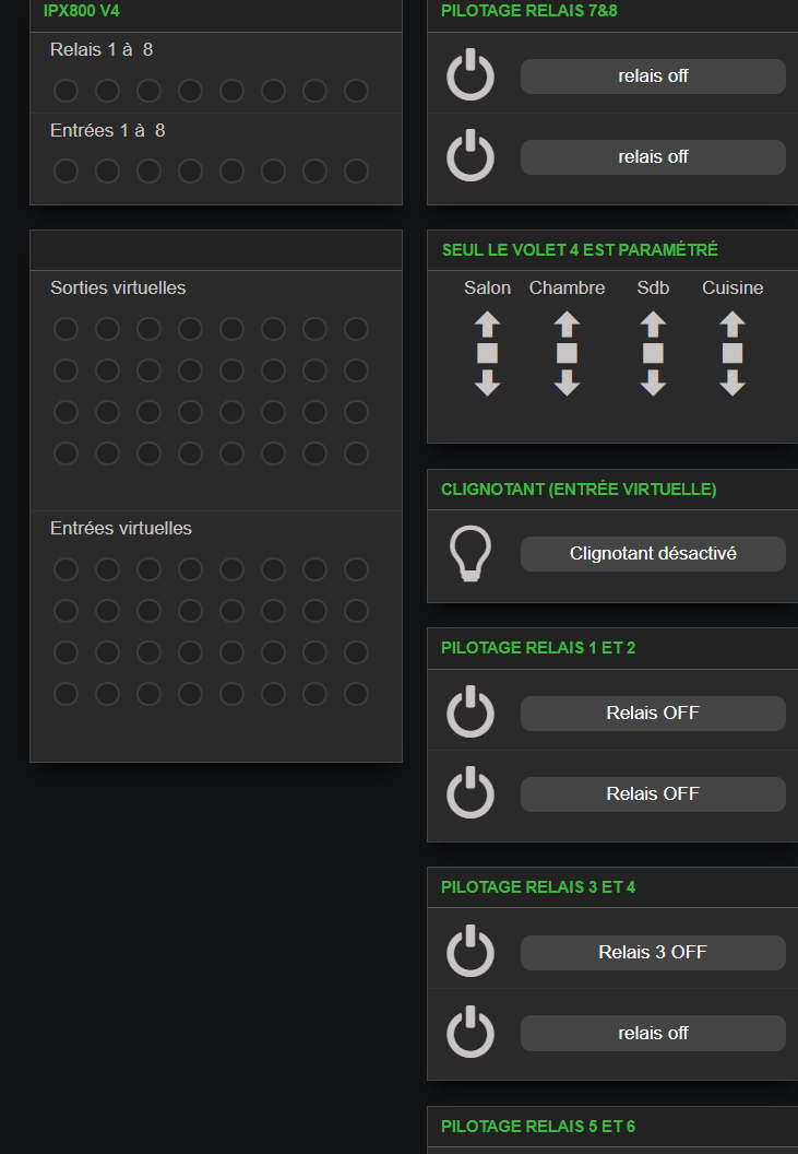

Bon, décris nous un peu ton installation , relais par relais / entré par entrée avec les n° de chaques relais et chaque entrée
voila la page des relais dans l’ipx …
oui mais ca correspond a quoi des lumière , autre chose ?
les lumière à rien ; je n’utilise que les relais pour gérer des électrovannes rain bird pour l’instant ; ( 8 relais )

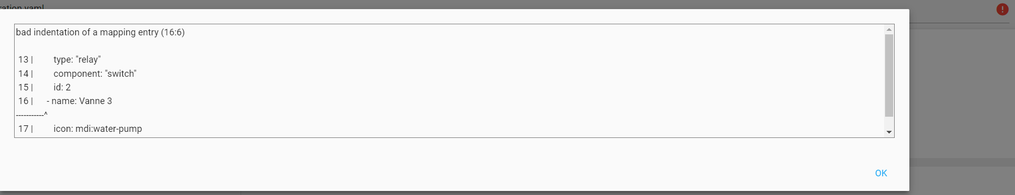

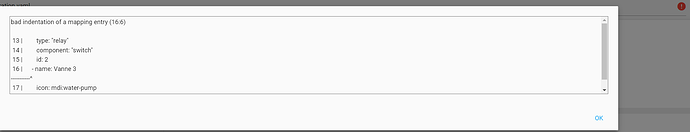

j’ai un code erreur lorsque je sauvegarde …
Slt
Indexation cela parle bien pour l’erreur.
Sûrement l’erreur de l’oubli de la ligne devices juste avant !
super c’est fait ; ligne 16 , j’ai fait espace ( la ligne s’est avancé et hop , cest bon ) merci

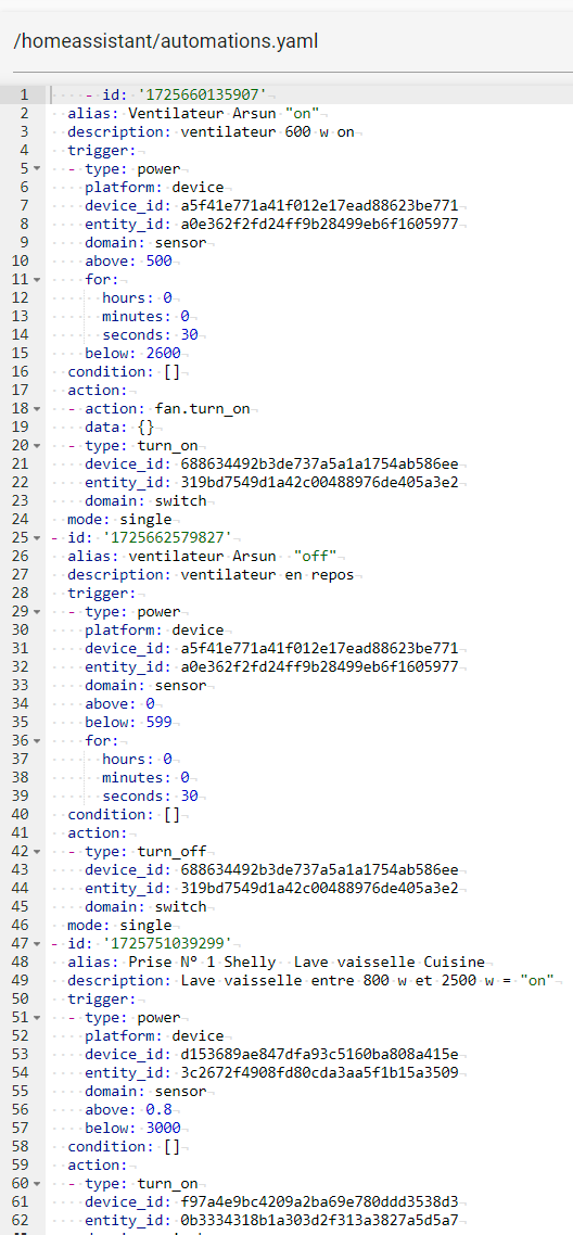

Sinon vérifie tes fichiers yaml.
Configuration.yaml
Et automation

voila le fichier , je colle tout simplement à la fin ?
