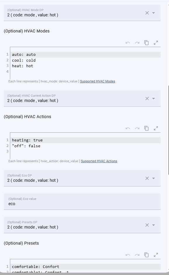

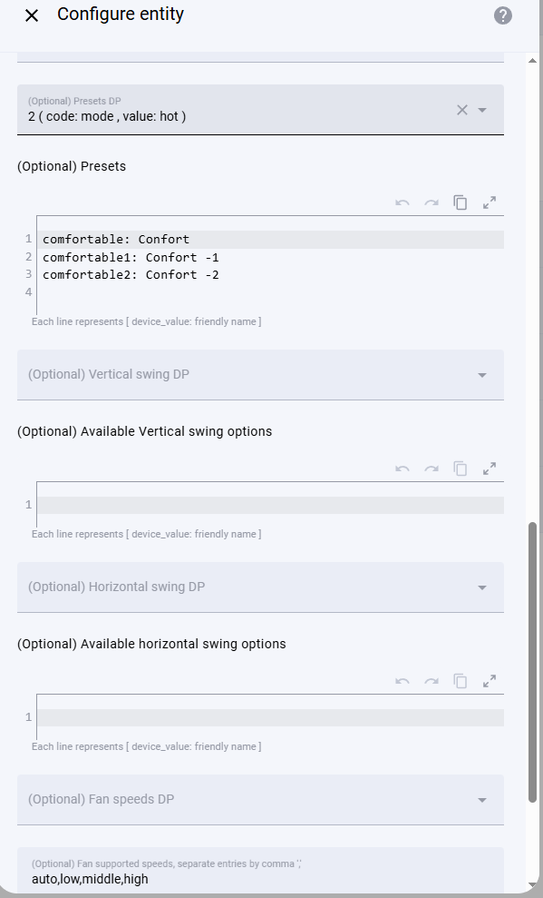

Pour eCosy oubli Tuya, l'intégration ne prends pas en compte les presets conforts.

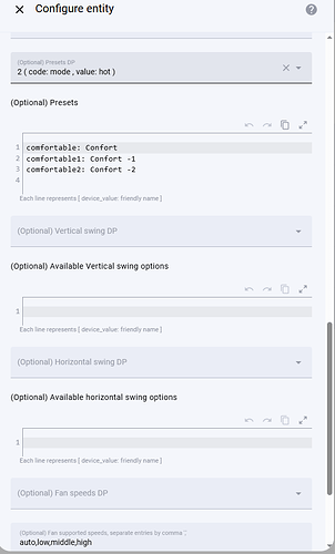

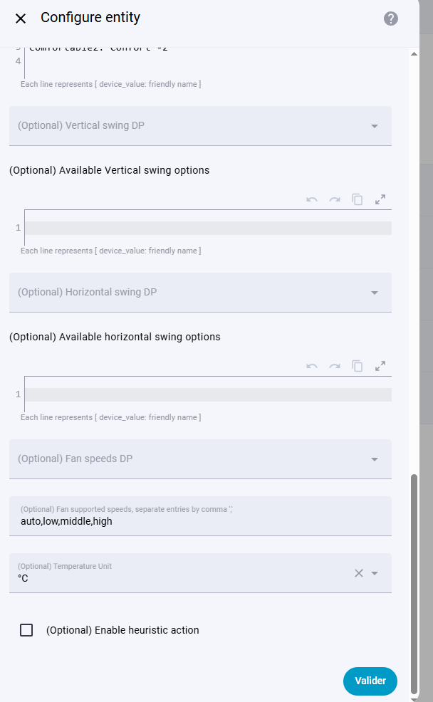

Par contre Local Tuya fonctionne bien, dispo ICI, mais il faut mettre un peu les mains dans le cambouis.

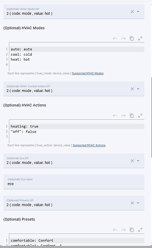

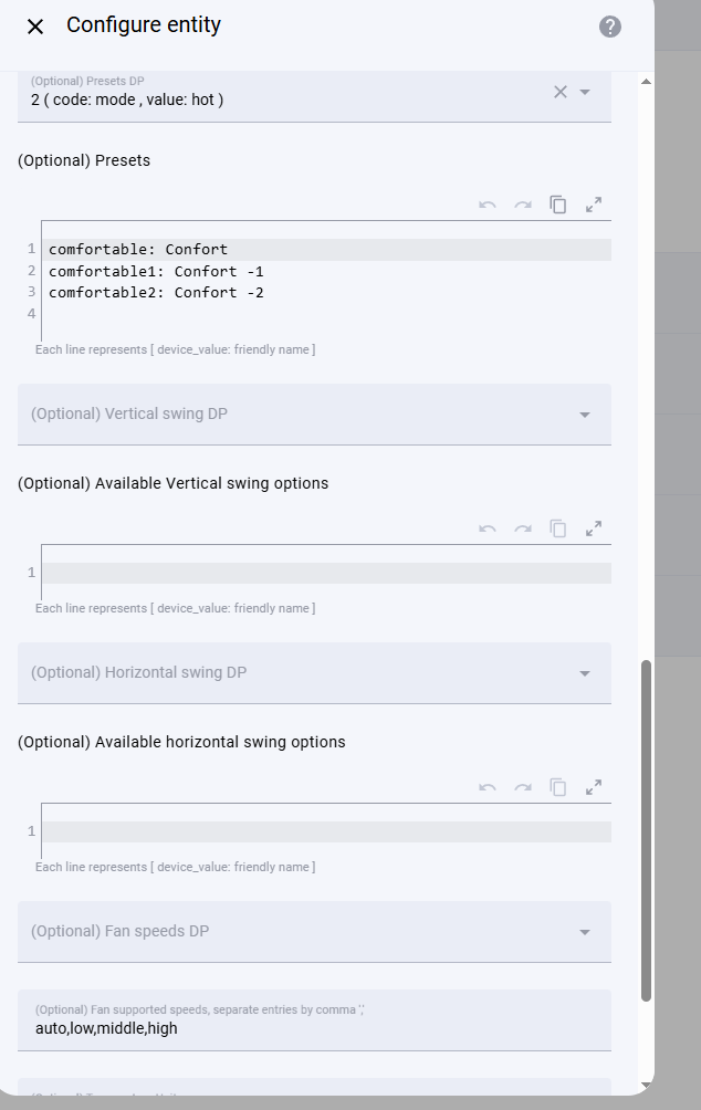

je te joint le capture pour une bonne intégration via Local Tuya.
En espérant que cela puisse t'aider :slightly_smiling_face:

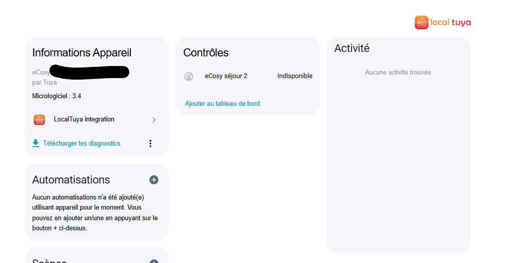

J’ai bien ajouté LocalTuya pour remonter mes ecosy cependant ils remontent en indisponible
Pour info, ces derniers ne sont pas remontés automatiquement à l’ajout de l’intégration alors que c’est le cas pour mes prises.

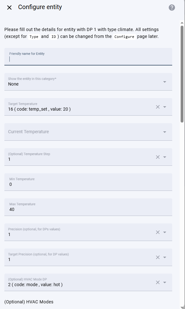

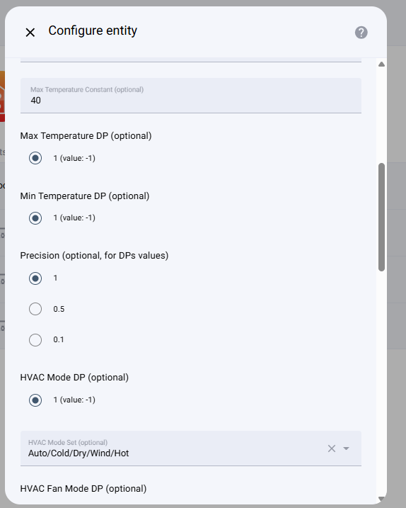

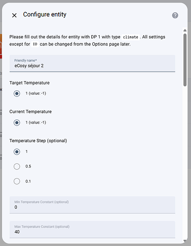

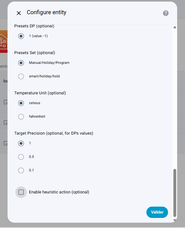

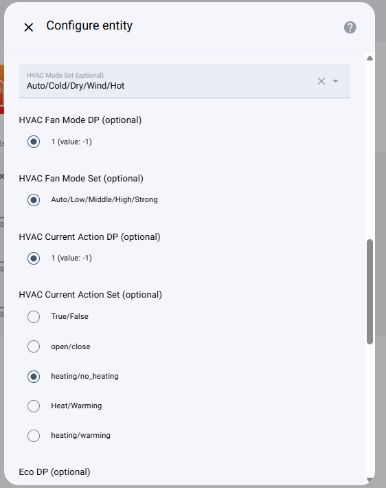

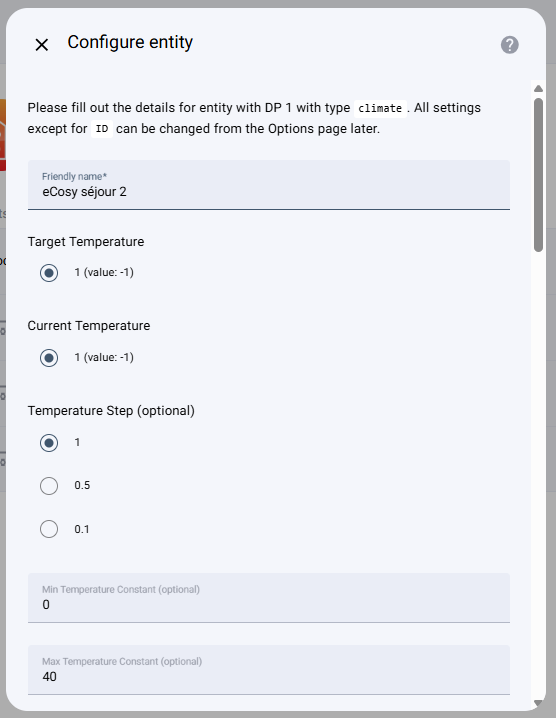

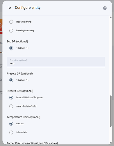

Voici la configuration pour mes ecosy basée sur tes captures d’écran.
Merci par avance.

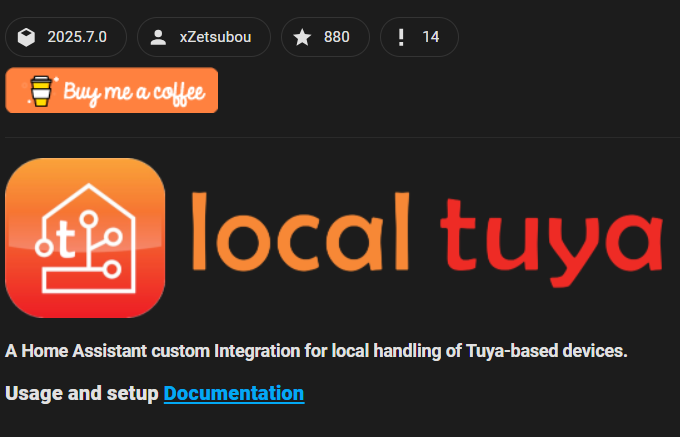

Il existe deux local Tuya.
Et je pense que tu n’utilise pas le bon.
Dispo ICI

Merci pour ton retour, cela fonctionne parfaitement !

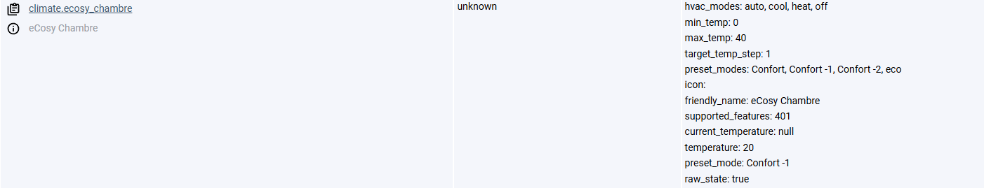

Cependant, je me suis aidé de tes captures mais je constate un petit bug.
Quand je choisis éco, Confort -1 ou Confort -2, l’état de mon appareil passe en unknown mais mon e cosy est bien en mode Confort -1 ou Confort -2 dans l’attribut preset_mode
Voici un récapitulatif des mes état et attributs:
  • éteint –> etat = off // preset_mode=null
  • hors gel –> etat = cool // preset_mode=null
  • Confort–> etat = heat // preset_mode=null
  • Confort -1 –> etat = unknown // preset_mode=Confort -1
  • Confort -2–> etat = unknown // preset_mode=Confort -2
  • eco –> etat = unknown // preset_mode=eco
J’aimerais avoir une valeur d’état plus explicite afin de pouvoir gérer mes dashboards et automatisations plus facilement.
Voici mes réglages :
Merci pour votre aide !

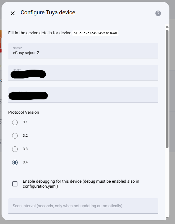

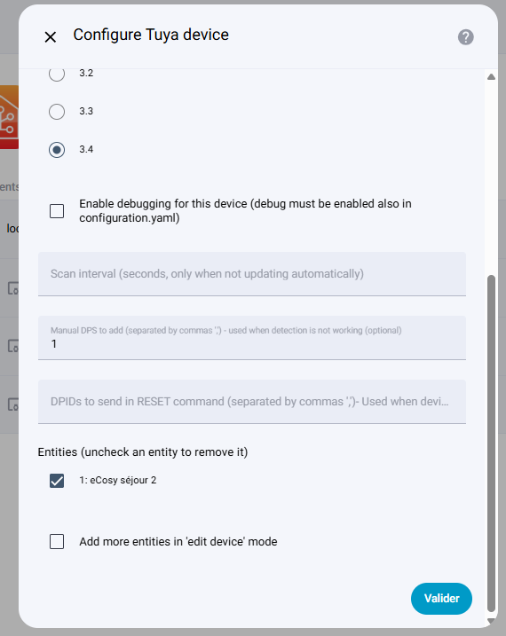

Depuis début février, mes modules ecosy ne remontent plus via local Tuya.
J’ai pensé dans un premier temps à une déconnexion de mon compte mais après quelques recherches, mes volets fonctionnent via cette intégration.
J’ai tenté de recharger l’intégration sans réussite.
Quand je fais “Edit a device” je me suis rendu compte que le Protocol version n’est pas coché.
J’ai tenté de renseigner les différentes option mais cela ne fonctionne pas.
Je ne sais plus ou regarder.
Merci par avance pour votre aide.
