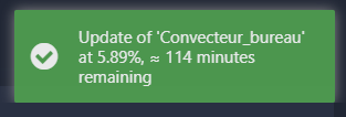

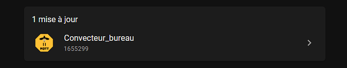

J’ai également fait l’acquisition d’un ensemble de sortie de câble connecté Legrand. Suite à la mise à jour de Z2M j’ai vu la possibilité pour certain de mettre à jour le firmware. J’ai un modèle pour lequel ça a finit par passer, mais j’ai trois modèles avec des firmwares plus anciens pour lequel ça ne semble pas passer. Côté log tous semble bien se passer au début à jusqu’à une erreur « Device didn’t respond to OTA request »
