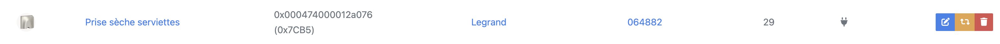

Je n’arrive pas à appairer le 064882.
J’ai mis une vidéo sur youtube (BMlgsau8hvQ) ou je montre la tentative d’appairage.
Quelqu’un a une idée ?
Voyant est rouge, je passe Z2M en mode appairage 5min et je reste appuyé sur le bouton reset led rouge pendant 8sec.
Bon j’ai finalement réussi avec un réseau zigbee plus robuste.

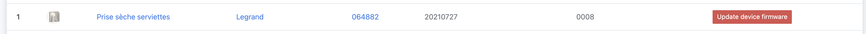

Maintenant j’ai toujours la version 0008 du firmware.
Je me demande comment mettre à jour ma prise.
Je crois que sans le pont legrand c’est mort, mais je serais ravi d’entendre autre chose.
La mise à jour fonctionne garce au boulot de @Carthage sans pont legrand
Par contre la détection n’est pas pas forcément instantanée et la mise à jour est longue à récuperer
j’ai beau lancer ca lance rien lol
J’ai réussi avec un routeur pas loin.
C’est la mise à jour OTA qui ne fonctionne pas chez moi:
Quand je clique, j’ai une erreur « Device didn’t respond to OTA request »
Laisse tourner … c’est très très très long… Juste la récupération dure 3h
