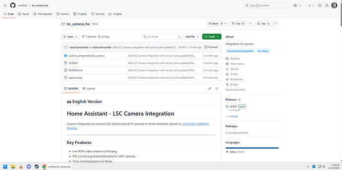

:backhand_index_pointing_right: Vous pouvez trouver mon projet ici : GitHub - vomfive/lsc_camera_ha: integration lsc camera

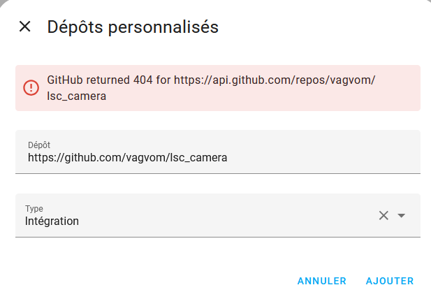

Bonjour, le lien github est indisponible erreur 404 ? Estce une erreur de manip de ma part . merci JJ
Bonjour, le lien fonctionne de mon côté.
Je ne parle pas de ce lien mais de celui qui sert à l intégration. Je peux me tromper je débute :grinning_face:

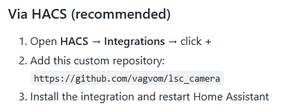

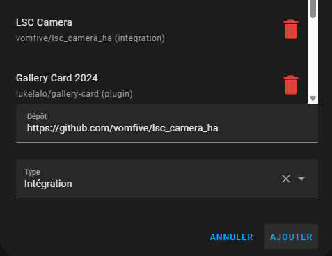

Pas de soucis, mais il s’est trompé dans le github sur l’installation, le lien n’est pas bon. Utilise directement celui de la barre d’adresse du navigateur.
c’est https://github.com/vomfive/lsc_camera_ha et non https://github.com/vomfive/lsc_camera
