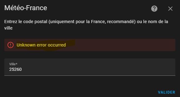

depuis aujourd'hui j'ai mon intégration Météo-France qui ne fonctionne plus.
J'ai tenté de la supprimer puis de la réinstaller cependant impossible de la réinstaller, j'obtiens le message suivant :
J'ai loupé un truc ?

Salut @Neuvidor
Pareil ici, après il semble que le site "officiel " soit mal en point actuellement ![]()
Ça sent la grosse panne ![]()
Je confirme, pareil chez moi

Bonsoir, Problèmes DNS chez eux
« webservices.meteofrance. com » n’est plus résolu correctement. Une grande partie de leurs autres sub domain c’est pareil. Wait and see.

Pour le coup le problème n’est pas lié à HA mais à Météo France qui ne répond plus…

Ton fonctionne à présent.
Bonne journée
Et effectivement c’était leur DNS qui sont tombés. Explication technique ici pour les curieux:
cherchez meteofrance-dns sur le blog de bortzmeyer, il a fait l’analyse de l’incident ce matin.
