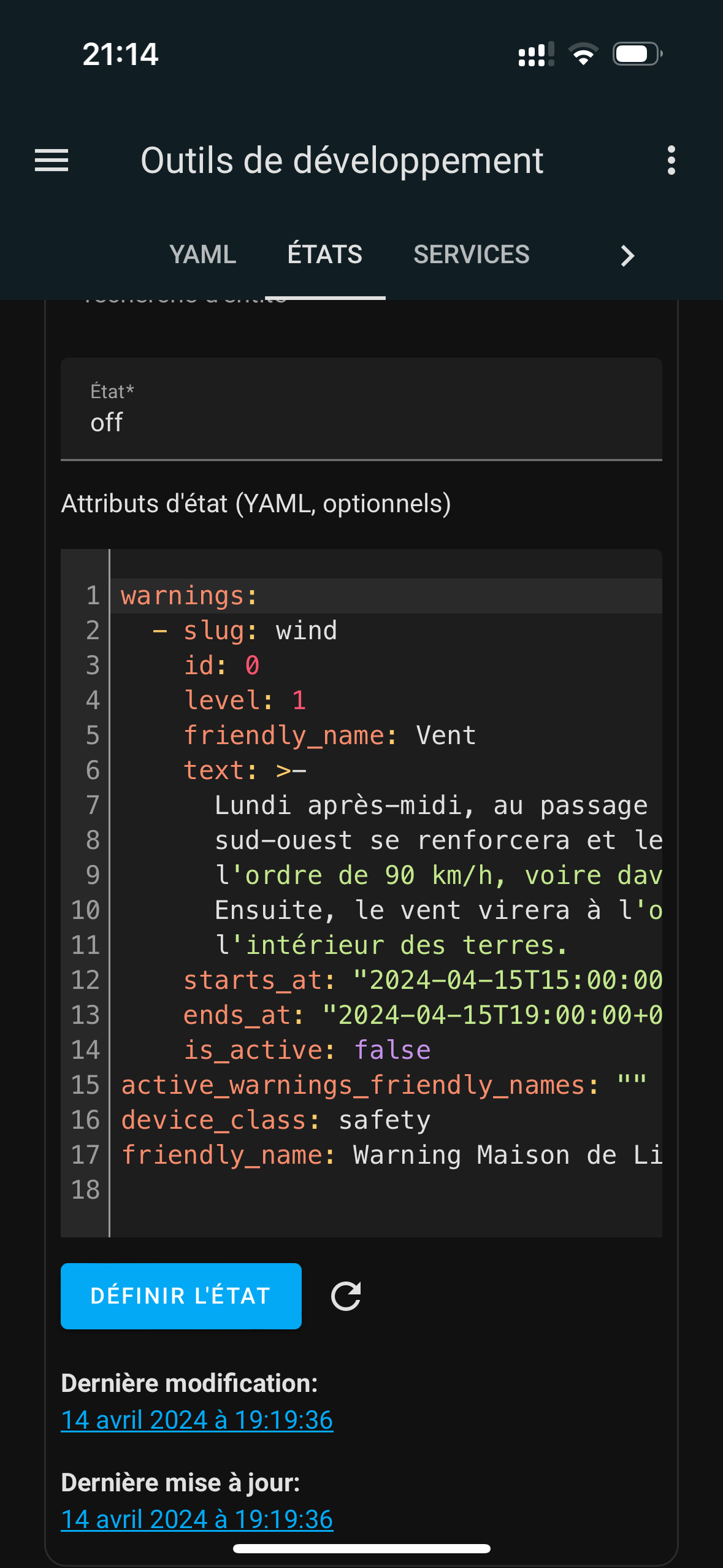

Pour l’avertissement de vent, tu le mentionnes: il est prévu pour demain. Le capteur warning sera donc actif demain uniquement, lorsque l’avertissement a lieu d’être. Peut-être qu’un capteur qui annonce quand le prochain avertissement commence pourrait être utile?
Pour afficher les avertissements sur le dashboard, il y a plusieurs manières de faire.
Le plus simple, afficher l’état (sécurisé ou avertissement) et l’attribut active_warnings_friendly_names qui liste le nom des avertissements en cours.
Plus compliqué mais peut-être intéressant: créer un template qui liste tous les avertissements qui ne sont pas encore terminés (et donc aussi ceux qui n’ont pas commencé). Pour le coup, je n’ai pas ce genre de template sous la main, je dépose juste l’idée :slight_smile:

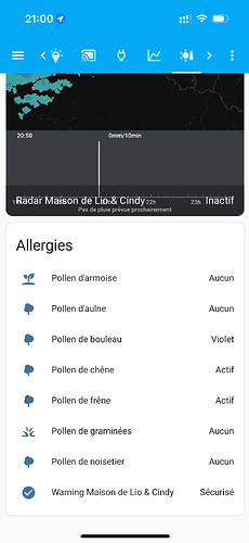

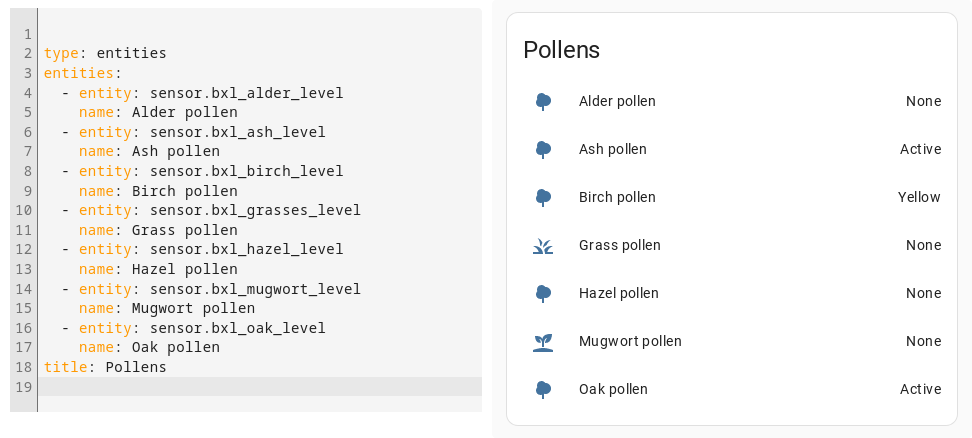

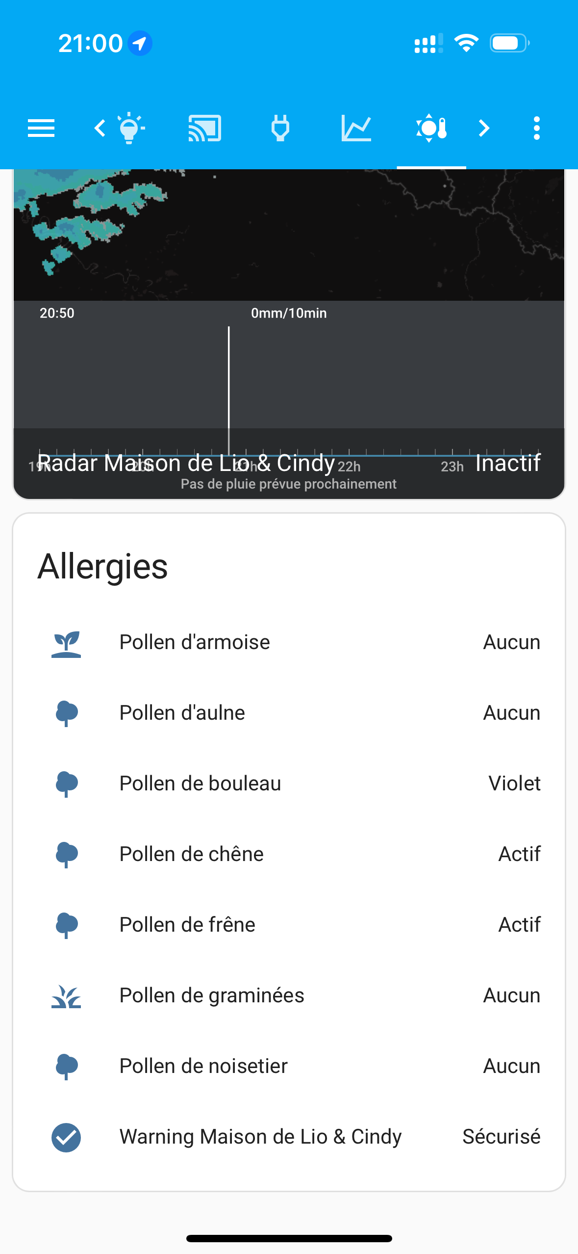

Pour afficher les pollens et les warnings voici quelques idées pour commencer. Je n'utilise pas beaucoup le dashboard (principalement des automatisations) donc il y a sans doute moyen d'améliorer un peu.
type: entities
  - entity: sensor.bxl_alder_level
  - entity: sensor.bxl_ash_level
  - entity: sensor.bxl_birch_level
  - entity: sensor.bxl_grasses_level
  - entity: sensor.bxl_hazel_level
  - entity: sensor.bxl_mugwort_level
  - entity: sensor.bxl_oak_level
title: Pollens

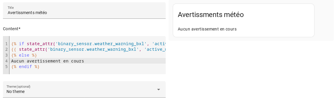

{% if state_attr('binary_sensor.weather_warning_bxl', 'active_warnings_friendly_names') %}
{{ state_attr('binary_sensor.weather_warning_bxl', 'active_warnings_friendly_names') }}
Aucun avertissement en cours
Pour les pollens, ce n'est pas vraiment un graphique comme dans l'app. En utilisant une carte conditionnelle, il est possible de cacher les pollens qui ne sont pas actifs (et donc non pertinents).
Pour les avertissements, comme il s'agit d'attributs il faut utiliser des templates pour y accéder.
Comme dit plus haut, j'utilise peu le dashboard et les templates: je ne suis pas sûr d'être le mieux placé pour créer une belle carte :slight_smile:
Si tu as une idée bien précise de ce que tu veux afficher, je peux y jeter un œil. Je pense qu'en cherchant un peu sur les forums ici il y a moyen de trouver quelques examples de cartes pour afficher des attributs.

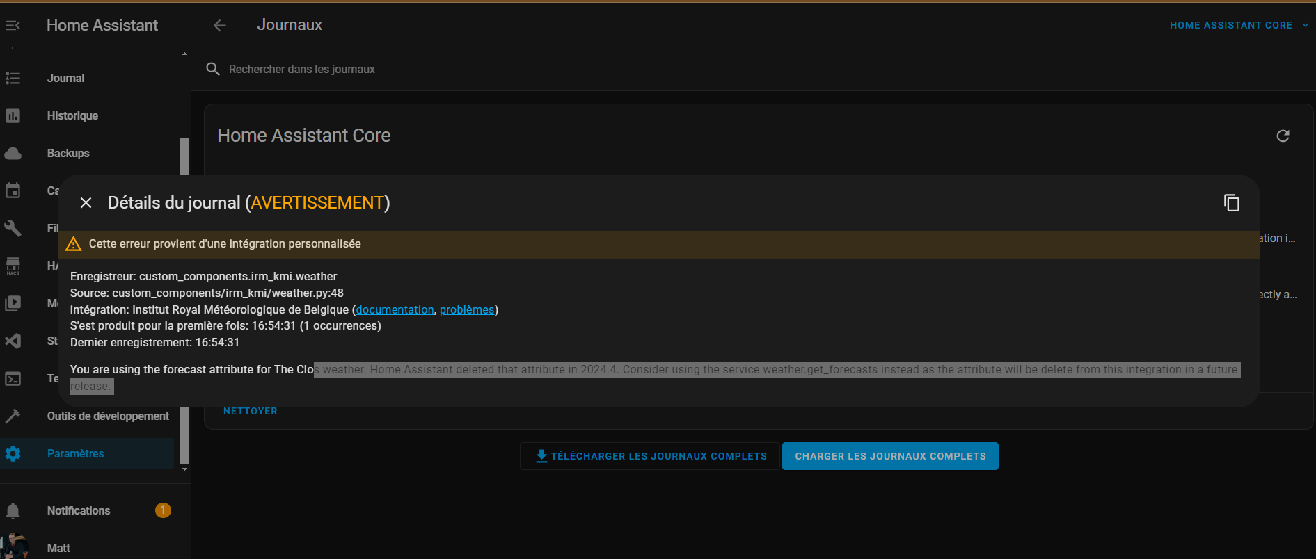

Par contre, je vois dans mes logs une erreur et je sais pas comment je peux la corriger :
D'après l'AI Gemini que j'ai questionné, il s'agit de ceci:
Problème avec l'attribut "forecast"
Le problème est que l'attribut "forecast" sera supprimé de l'intégration IRM KMI dans une future version de Home Assistant (version 2024.4 ou ultérieure).
Solution recommandée
Home Assistant recommande d'utiliser le service weather.get_forecasts à la place de l'attribut "forecast". Ce service permet de récupérer les prévisions météo de manière plus flexible et plus pérenne.
Conséquences de l'utilisation de l'attribut "forecast"
Si vous continuez à utiliser l'attribut "forecast", il fonctionnera pour le moment, mais il cessera de fonctionner dans une future version de Home Assistant. Cela pourrait entraîner des problèmes d'affichage des prévisions météo dans vos tableaux de bord et automatisations.
Voici les entités activées :
Je vois qu'il est marqué "Inactif" à côté du capteur radar aussi.

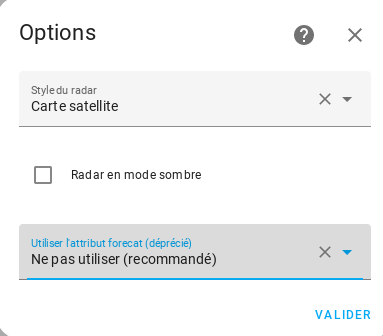

Le message dans les logs est affiché parce que l'intégration a été configurée pour utiliser l'attribut forecast.
Pour désactiver cette option (et faire disparaître le message à l'avenir), va dans Paramètres > Appareils et services > IRM et clique sur configurer. Dans le champ "Utiliser l'attribut forecast (déprécié)", sélectionne "Ne pas utiliser (recommandé)". Vois la capture ci-dessous.
Attention, désactiver l'attribut risque de rendre inutilisables certains anciens composants.
L'attribut en question est parfois utilisé par des cartes météos sur HACS (qui n'ont pas encore migré vers le service weather.get_forecasts). Si tu as installé des cartes météos depuis HACS, il est possible qu'elles ne fonctionnent plus lorsque l'attribut est désactivé.
Si tu utilises les cartes par défaut, tout fonctionne sans cet attribut.
Pour le "Inactif" du radar, c'est normal. Le radar est une caméra pour Home Assistant et certaines caméras indiquent si du mouvent a eu lieu il y a peu. Le radar affichera toujours inactif.

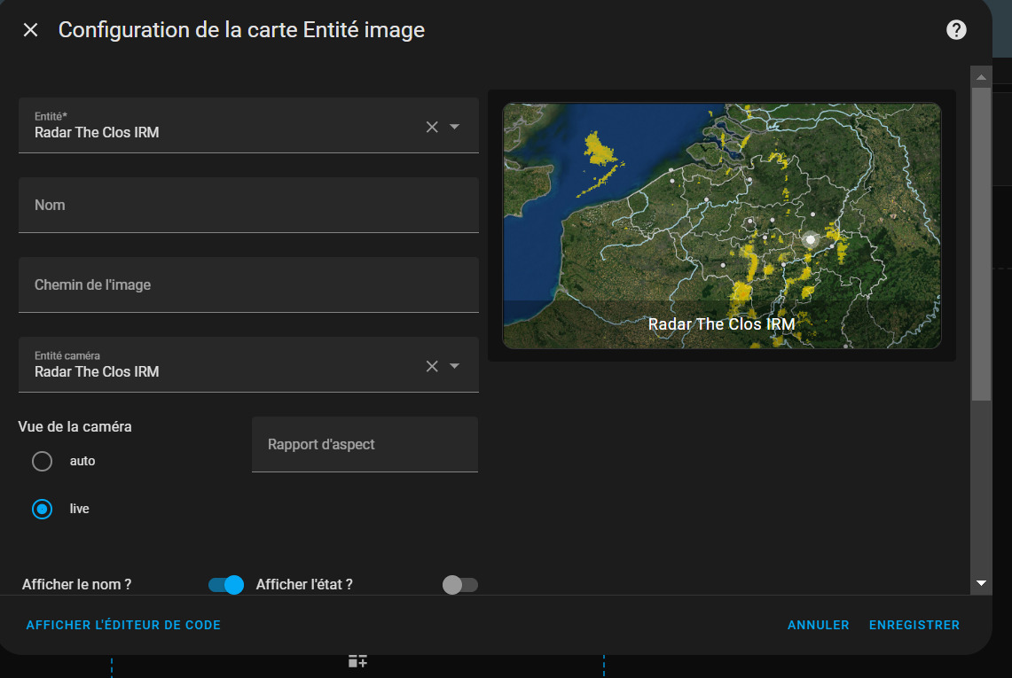

Il faut utiliser idéalement quelle carte dans l'interface Lovelace pour afficher le radar ?
J'ai simplement utilisé l'entité Image mais le Radar IRM se déconnecte par moment.
Pour le coup, ça fonctionne en ce moment, mais il y a une carte ou un réglage de préférence ?
Merci et bonne journée,
L'entité Image est prévue pour ce genre de choses.
Concernant les déconnections, c'est un problème dont je suis au courant et qui m'a été signalé. Quand l'IRM ne répond pas, le radar n'affiche plus rien jusqu'à la prochaine mise à jour (toutes les 7 minutes).

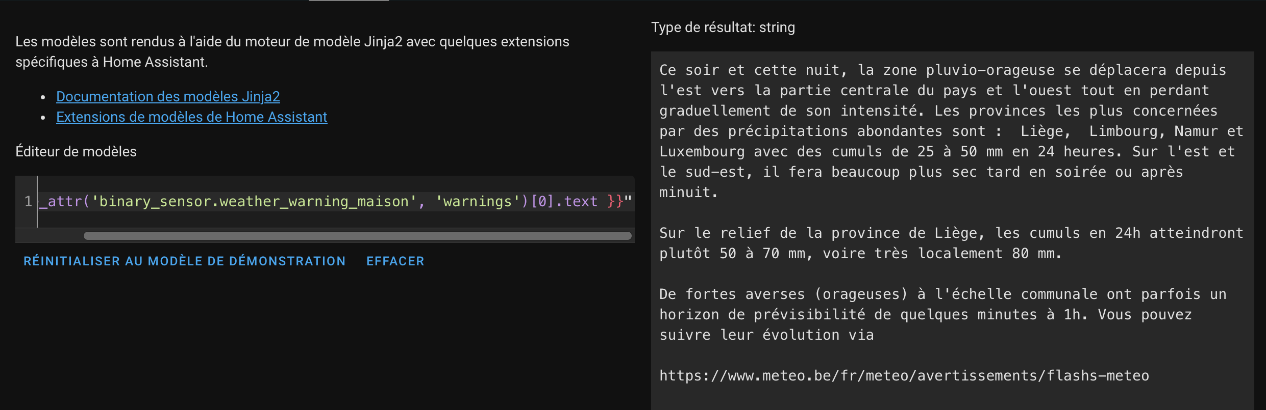

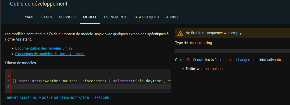

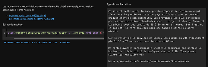

J'ai collé ton template dans outils de développement
Quà cela ne tienne, j'ai trouvé une autre solution.

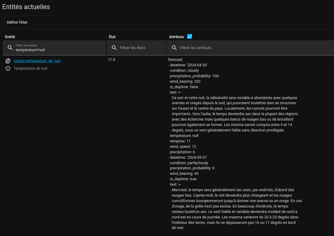

A toutes fins utiles, voici le code
template:
# partie pour new sensor température mini de nuit
  - trigger:
      - platform: state
        entity_id: weather.maison
      - platform: homeassistant
        event: start
#      - platform: state
#        entity_id: input_button.pour_recherche_developpement
      - service: weather.get_forecasts
          type: daily
        response_variable: daily
    sensor:
      - name: Temperature de nuit
        unique_id: temperature_de_nuit
        icon: mdi:thermometer-minus
        state: "{{ daily['weather.maison'].forecast[1].templow }}"
        unit_of_measurement: °C
        attributes:
          forecast: "{{ daily['weather.maison'].forecast }}"
Ca fait le job :wink:

A l'aide de ceci :
{{ state_attr('binary_sensor.weather_warning_maison', 'warnings')[0].text }}"
ce qui me donne

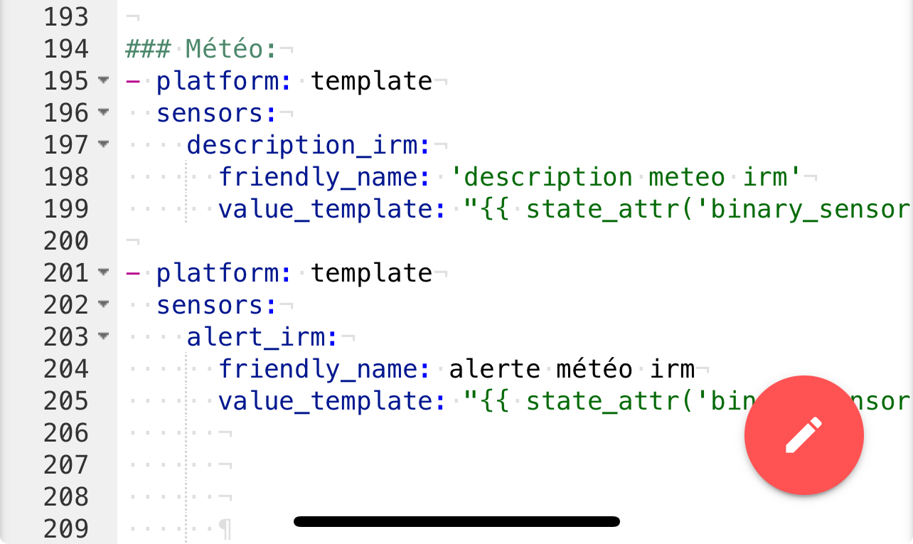

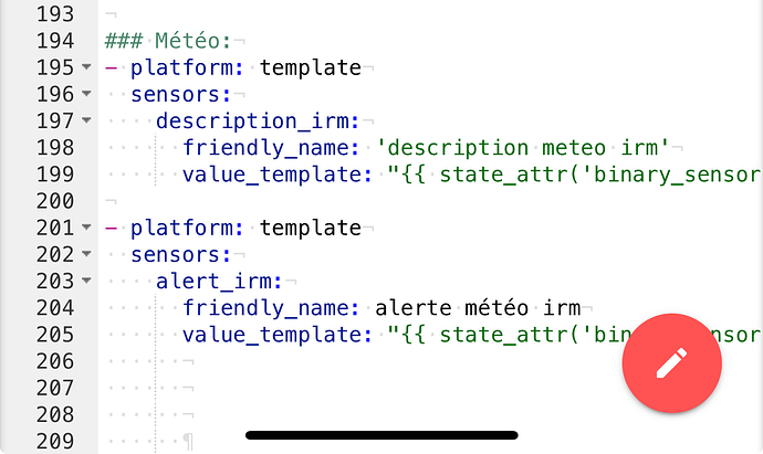

Je voudrais créer un sensor. Je fais ceci mais ca fonctionne pas. Une idée d'ou je me trompe ?
- platform: template
  sensors:
    alert_irm:
      friendly_name: alerte météo irm
      value_template: "{{ state_attr('binary_sensor.weather_warning_maison', 'warnings')[0].text }}"
Merci d'avance
Salut Cédric
Tu utilises l’ancien format de template.
Essaie comme ceci
template:
  - sensor:
      - name: alerte météo irm
        unique_id: alerte_météo_irm
        state: "{{ state_attr('binary_sensor.weather_warning_maison', 'warnings')[0].text }}"
C’est bizarre …
car j’utilise la meme manière pour une autre info et ca fonctionne
  sensors:
    description_irm:
      friendly_name: 'description météo irm'
      value_template: "{{ state_attr('binary_sensor.meteoalarm', 'description') }}"
Après une petite nuit de sommeil ça fonctionne…
Ta version « ancien template » ?
Oui tout à fait.
C’est ce qu je met
