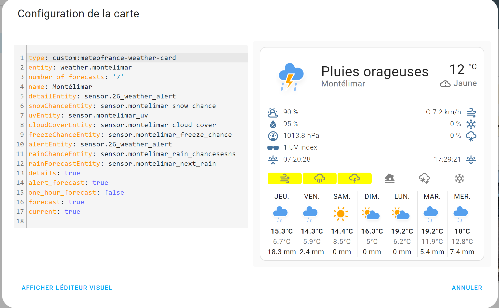

Tu peux l’ajouter manuellement en affichant l’éditeur de code (dans la configuration de la carte) et en ajoutant la ligne :
rainForecastEntity: sensor.montelimar_next_rain

J’ai bien ajouté les infos que tu m’as donné mais malgré un redémarrage pas de changement
Il faut aussi passer « one_hour_forecast » en « true » pour activer l’affichage
one_hour_forecast: true
D’ailleurs je pense qu’il y a aussi une erreur dans la ligne « rainChanceEntity », à mon avis il y a 5 caractères en trop à la fin (après sensor.montelimar_rain_chance)

Je viens de faire les correctifs, mais pas de changement.
Je ne vois pas non plus l’entité dans l’outil de développement.
