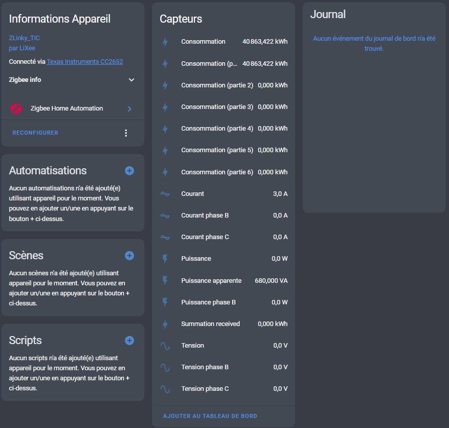

Petite question :
J’ai installé un module ZLinky il y a quelques jours, il fonctionne bien à priori (pas assez de recule pour comparer avec la facturation) mais par contre, je suis assez surpris de constater que je n’ai que très peu de capteurs attachés à ce module en comparaison avec ce que j’ai pu lire dans les différents forums ou vidéos (voir ci-dessous). Pour info, j’utilise ZHA comme solution.
Est-ce la raison ? ou problème de configuration ?
Merci pour votre expérience.

tu as quoi comme abonnement ?
Tu es en mode historique ou standard sur ton linky ?
C’est ce que je suis en train de voir sur un forum, il semblerait qu’il soit necéssaire qu’il soit configurer en mode « Standard » ou « historique ».
Comment puis-je vérifier cela et comment modifier le cas échéant ?
Sur le linky , tu appuie sur le bouton + ( plusieurs fois ) , tu verras une page avec le mode TIC.
Chez ton fournisseur d’éléctricité, il faut les appeler et demander de passer en mode standard.
Ok merci, je vérifie cela et je fais modifier si nécessaire.
Est-ce que cela permettra d’avoir plus d’infos (objet du sujet) ? ou va simplement changer la fréquence des remontées ?
Oui, tu trouves la liste des informations qui remonte sur le github du Zlinky/
Après tu recherches quoi comme information ?
Avoir les informations que tu as , tu as l’air en abonnement de base ( pas en HP/HC ou Tempo ).
Je suis bien en mode Historique, donc je vais faire changer cela immédiatement.
Il me manque notamment des infos classiques comme le voltage, type de contrat,…

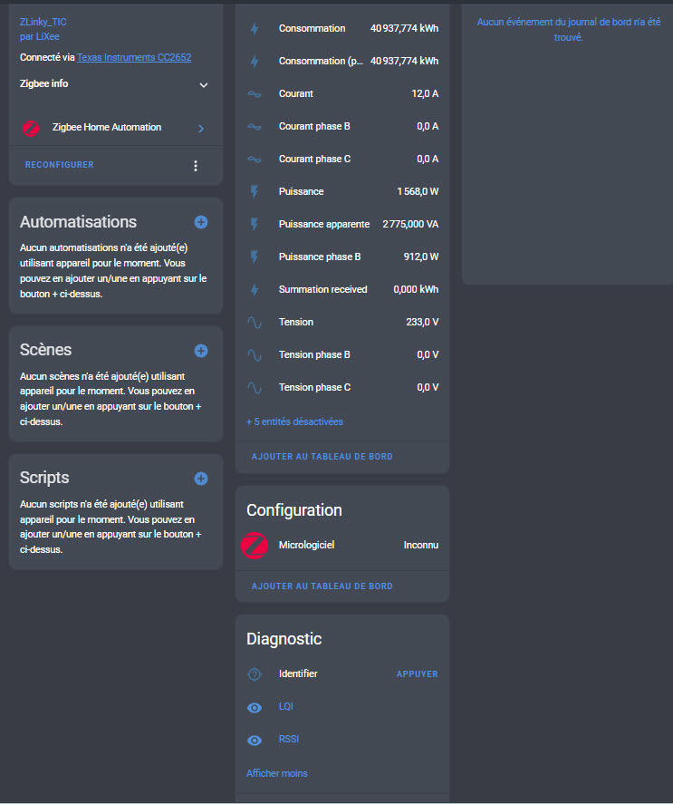

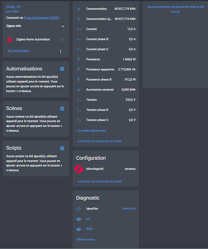

Bon la mise à jour du mode TIC est faite en « Standard » ainsi qu’un ré appairage.
Pour autant, je n’ai pas d’informations complémentaires qui apparaissent dans les paramètres du Lixee hormis que maintenant le voltage est renseigné ainsi que la Puissance phase B (je ne sais pas à quoi cela correspond d’ailleurs).
Je ne sais pas si cela est normal du coup, surtout lorsque je compare avec tout ce qui est remonté lorsque l’on passe par mqtt…
Merci de me dire si c’est normal ou pas.
Regarde, tu as des entités désactivées.
clic sur cette ligne et tu verras d’autres entités. Il te faut cliquer sur l’entité et l’activé si besoin.

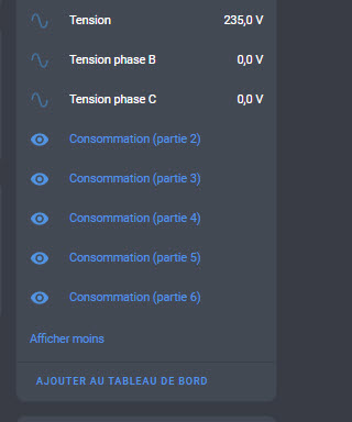

J’ai en plus simplement les conso partie 2, 3, 4… mais qui ne contiennent rien.

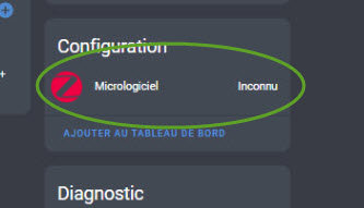

Même la version du micrologiciel n’apparait pas !
Est-ce normal ?
