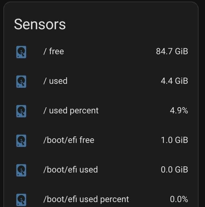

Perso j’ai installé le serveur Glances sur mon NUC proxmox :
Ca marche nickel avec l’intégration Glances HA.
En 5 minutes c’était fait !
J’ai environ 30 entités qui remontent (Différentes températures du NUC, RAM, …)

Je viens de le mettre en oeuvre aussi et en effet, en 5 minutes, c’est fonctionnel !
