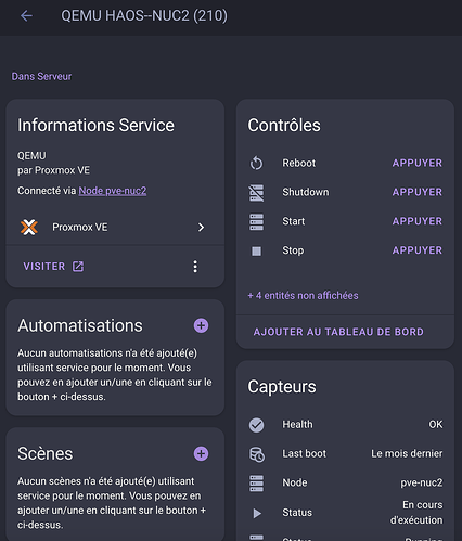

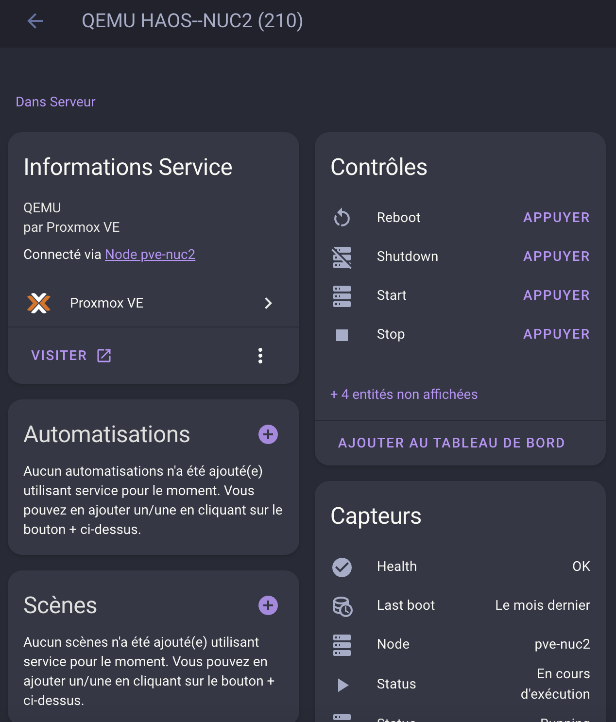

J'ai mis en place l'intégration proxmox en suivant le tuto suivant :
J'ai bien accès aux fonctionnalités de reboot, et compagnie des VM et aussi de l'hôte proxmox :
(J'ai aussi la température du SSD NVme, mais c'est tout. C'était attendu d'après nos discussions précédentes.)

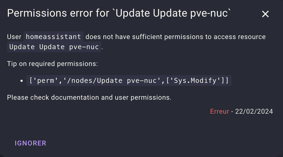

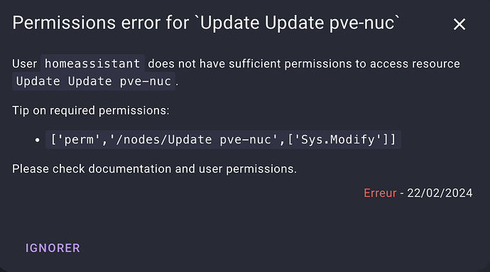

En revanche, j'ai cette erreur :
Je suppose que l'utilisateur pve utilisé n'a pas les droits pour faire les MAJ apt, mais bon c'est un peu dommage.
Pourtant, l'utilisateur créé sur PVE à les droits PVEAdmin.
C'est normal ?
Effectivement une question de droits
As-tu bien suivi les éléments pour allouer les droits ?
de mémoire il faut un groupe, utilisateur et permission avec soit PVEAuditor ou PVEAdmin
De ce que j’ai compris, il n’y a que l’utilisateur root qui peut mettre à jour le node.
J’ai créé un utilisateur avec tout les droits, mais même dans proxmox tu ne peux pas faire d’upgrade.
Oui oui mon utilisateur homeassistant est dans le groupe HomeAssistant qui possède les droits PVEAdmin.
Effectivement, seul root peut lancer les MAJ, même un utilisateur administrateur complet ne le peux pas.
Est-ce qu’il y a moyen de ne pas faire vérifier les MAJ par l’intégration ?

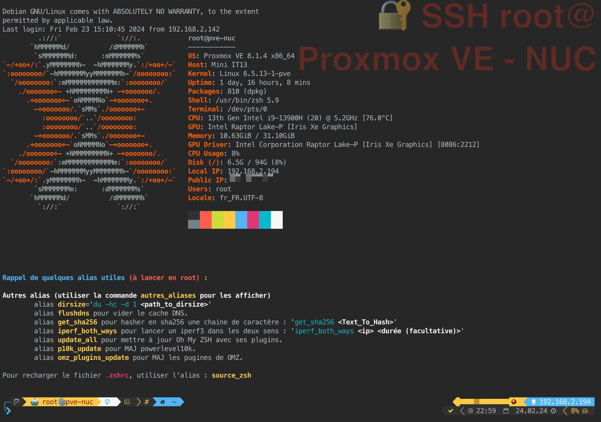

Par exemple, sur tous mes hôtes proxmox, et même dans les VM Linux, et sur mes NAS, je personnalise le prompt :
Et là aussi, j'ai plusieurs scripts à lancer en root et en non-root pour avoir ça ^^
PS : ça fait bien une dizaine d'année que j'ai mis en place cette personnalisation de prompt sur mon mac, et je l'ai peaufiné pas mal, jusqu'à arriver à ce résultat.

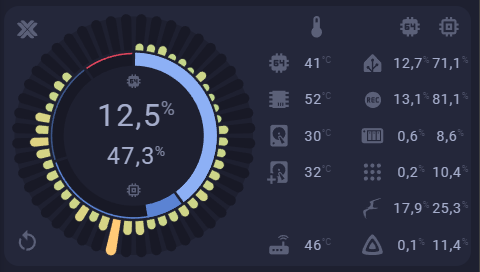

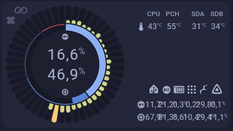

J'ai attaqué, pas certain que ça te/vous plaise, j'utilise custom:swiss-army-knife-card et je sais que ce n'est pas tellement répandu. Lien SAK

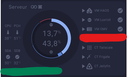

C'est déjà fonctionnel, mais j'attache beaucoup d'importance à la cohérence visuelle de mon dash, donc j'ai encore à faire mais je voulais vous montrer ça avant, pour avoir des retours.... surtout des négatifs (oublis / manque / UX / UI).
Sur la gauche, températures CPU et Chipset + état et température des SSD (temp max à venir et style à revoir).
Je pensais mettre des infos texte dans la zone vert: probablement l'uptime de la machine proxmox.
Au centre, un double disque, charge CPU sur 24 heures (non visible sur le screenshot), et charge RAM instantanée. Avec au centre les valeurs instantanées, et max sur la journée (à venir).
A droite, une ligne pour chaque machine virtuelle ou container dont l'état est à surveiller.
A venir, 3 icones dans la zone rouge, qui permettront d'attaquer toutes les VM/CT pour : start , stop ou reboot. J'utilise honeycomb-menu, là encore je n'ai pas l'impression que ce soit très populaire, mais je trouve ça tellement pratique!!! Lien Honeycomb Menu

J'étudie d'abord plusieurs possibilités et je penses partir plutôt sur cette présentation:
Je penses que j'ai condensé au maximum en éliminant les trucs inutiles.
Chaque icone de VM devrait avoir une couleur en fonction de l'état du binary_sensor associé.
Les valeurs de temp/cpu/ram pourront aussi être colorées fonction de la gravité.
Ca fait un peu de place pour rajouter un ou deux capteurs qui ne viennent pas de Proxmox ou Glances, par exemple l'état de la box internet, l'état du réseau, z2m ou mqtt.... etc....
A vos comms!!
Allez, j'ai encore un peu avancé:
Je suis revenu à une présentation verticale pour les infos des VM
Me reste à gérer les couleurs de tout ça.
Le bouton dans le coin bas gauche sers de déclencheur pour honeycomb-menu dans lequel chaque bouton permet de reboot une des VM/CT:
