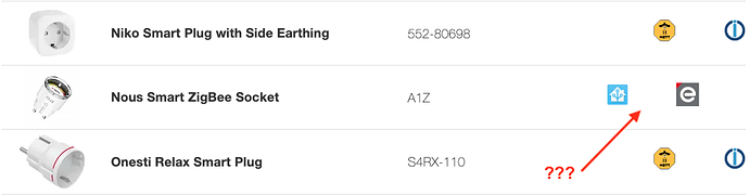

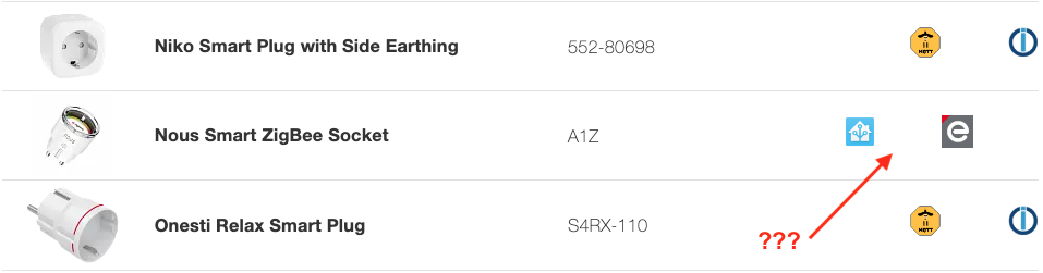

Mais pour le coup, il semble que les prises NOUS A1Z ne soient pas compatibles avec Zigbee2MQTT ???
A moins que…
A priori si:
Les prises Nous fonctionnent bien ici avec Z2M (via le dongle Conbee2). Tu as bien fait gaffe au fait qu’il s’agisse de la version Zigbee ? Parce que, sauf erreur, il existe aussi une version Wi-Fi.
