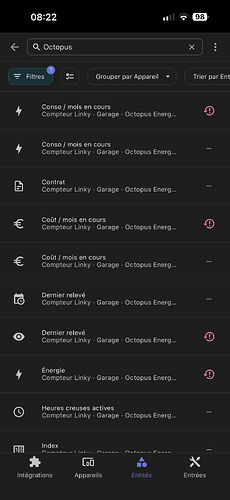

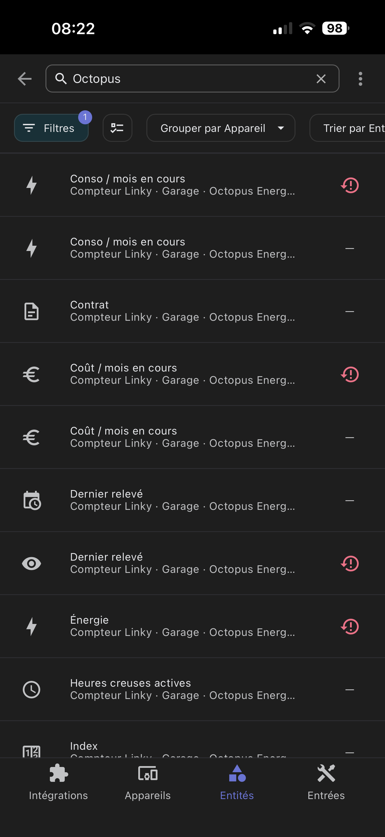

Depuis la mise à jour de ce matin, en version 3.2.0 j’ai cette alerte :
J’ai aussi observé plusieurs entités problématiques:
Que faut il faire?
Comme moi, tu as des entités en double, donc la première ne fonctionne plus.

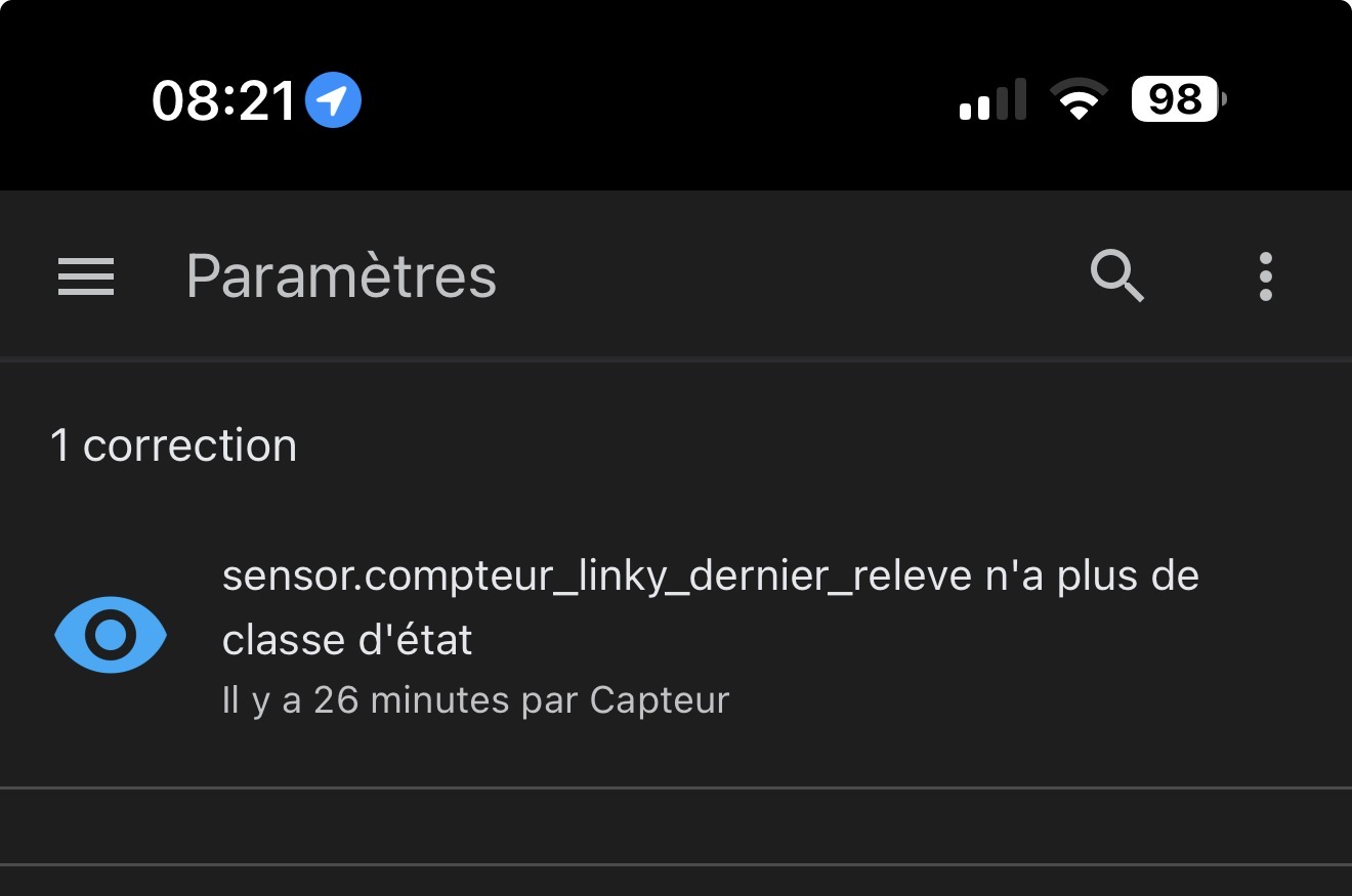

Au niveau de l’énergie, j’ai les infos de la veille mais pas du jour sauf pour mes prises connectées, mais ça a toujours été comme ça, j’ai aussi eu le message comme quoi mon capteur n’avait plus de classe d’état.
A voir
Pour les entités qui ne sont plus disponibles, il faut simplement les supprimer et vérifier qu’elles ne soient pas utilisées dans des automations ou autres.
Pour les entités sans état, il faut simplement valider, cela ne pose pas de problème. Car étonnamment elles ont bien un état, mais je vérifier tout de même.
Merci pour cette intégration que j’utilise depuis peu.
Mais j’ai le même problème que @misteurz concernant la classe d’état.
J’ai bien “Fermer” le message mais il reste dans les corrections à apporter.
Et pour les entités, j’ai les Index HP / HC qui sont indiqués “indisponible” dans Diagnostic.
Mais elles sont présentes dans Capteurs.
Je ne sais pas si c’est normal ou non ? ^^’
