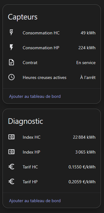

Installée ce matin, pour voir ce que ça donne. Bon comme je n’ai pas de linky c’est un peu particulier.
Mais quand je lis ça
Je vois qu’il me manque ce sensor (qui serait bien utile s’il indique la bascule), comment le récupères-tu ?
Dans les idées d’améliorations, récupération des tarifs du contrat, y compris celui de l’abonnement et puissance du contrat, mais pas forcément possible, je ne sais pas.

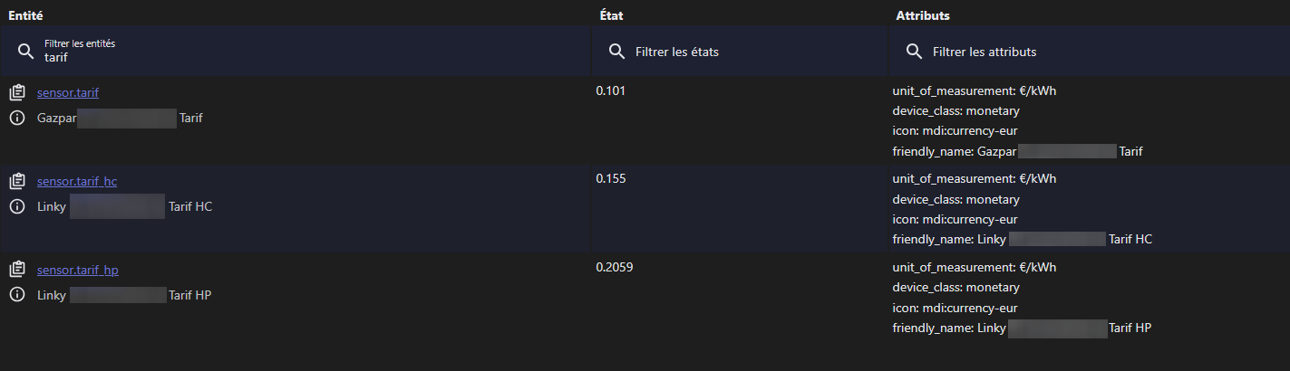

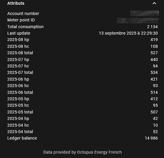

regardes les attributs du sensors … Tu verras toutes les infos :
Effectivement, on peux améliorer le retour des infos, je peux regarder si tu penses que c’est utile les infos type tarif et puissance selon le contrat, je vais regarder si les données sont accessibles.
Effectivement je n’avais pas vu les attributs. Ils sont bien là.

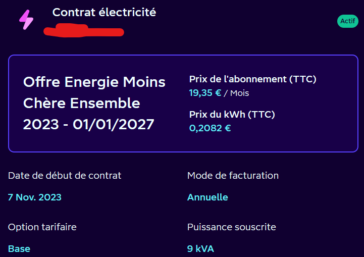

Installé OK.
Le compte OK.
Le compteur reconnu mais: J’ai un abonnement sans HP/HC à tarif unique de 0.2082€.
Serait-il possible d’avoir ce type de contrat dans l’intégration?
Je n’ai pas besoin de double tarification, routeur solaire EDDI en place et rien à consommer la nuit!
Et encore merci.

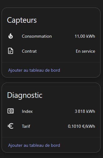

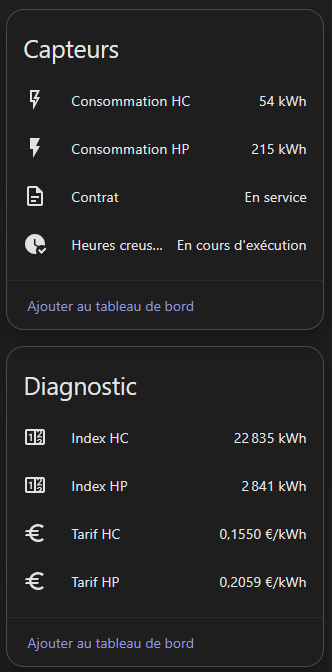

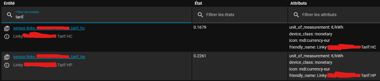

Salut, content de voir que le composant soit utile.
Dis moi ce que tu as aux niveaux des états :
Et au niveau de l’intégration en sélectionnant ton compteur :
est ce que les données sont bien remontées.
N’hésitez pas a données vos avis & améliorations : domodom30/ha-octopus-french · Discussions · GitHub
Bugs : GitHub · Where software is built

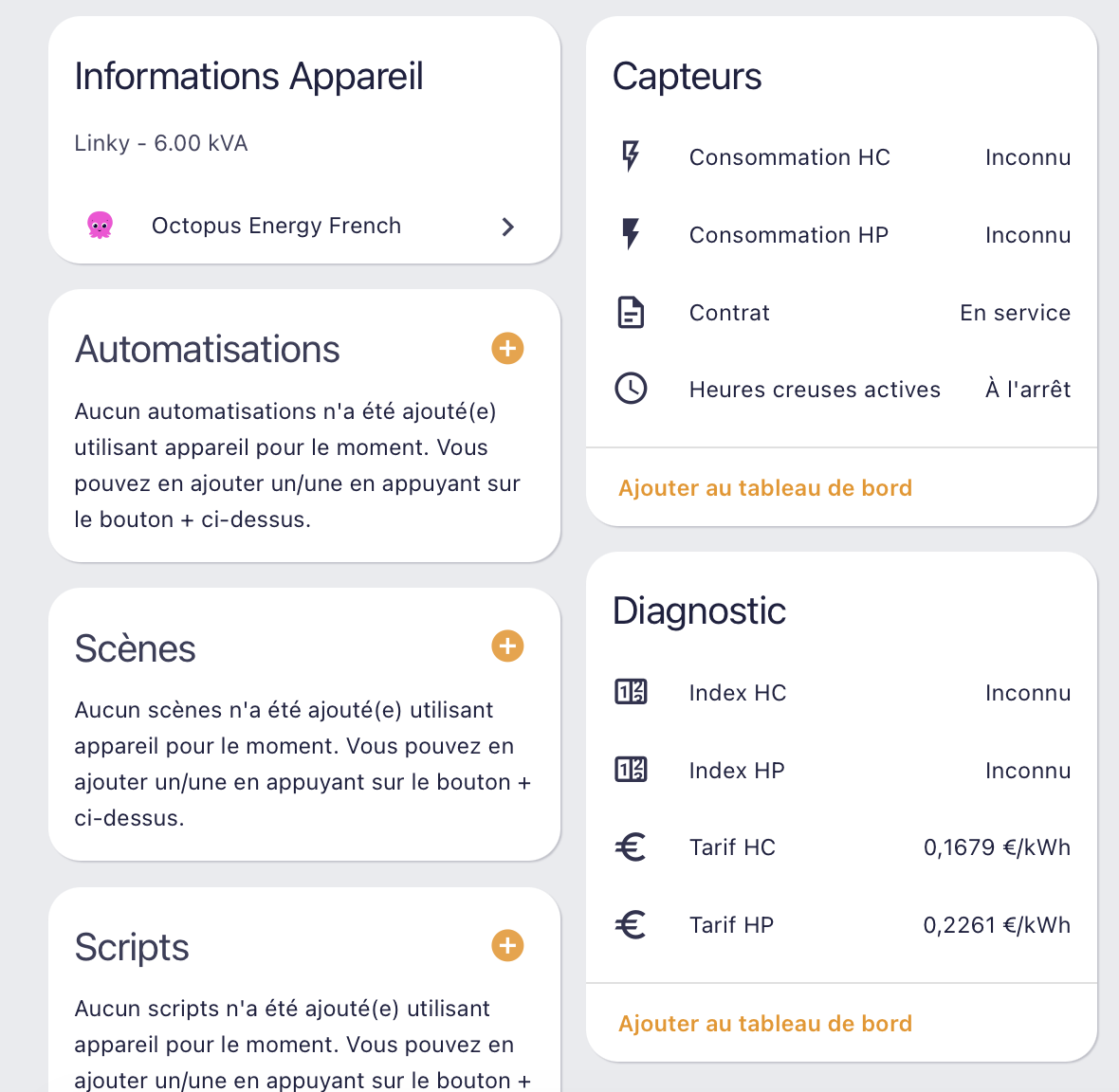

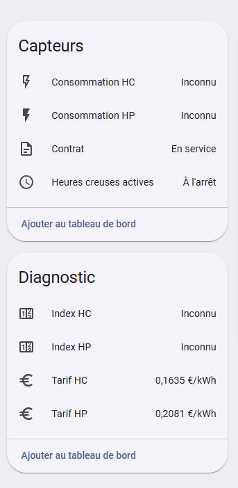

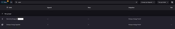

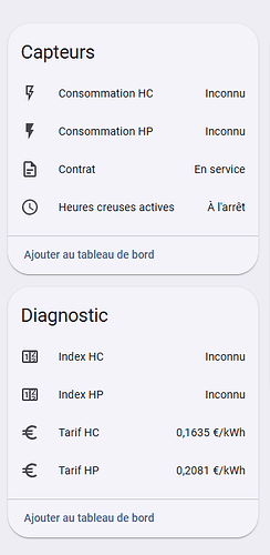

Salut, merci de ton aide.
Pour le compteur:
Et pour les entités:
Et je suis en BASE:
Voilà
Merci beaucoup, je regardais depuis un moment comment récupérer les plages de recharge avec leur contrat intelligent.
Je vais essayer de soumettre un PR pour intégrer cela
Merci pour les infos, je regardes ça…
En revanche du coup je constate que tu n’a pas le relevé index de consommation HP,
j’ai donc une correction a faire par la. Et pourquoi du as un tarif HC ? Si absent pas de sensor …
Y a des corrections à faire.

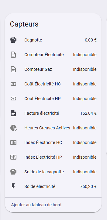

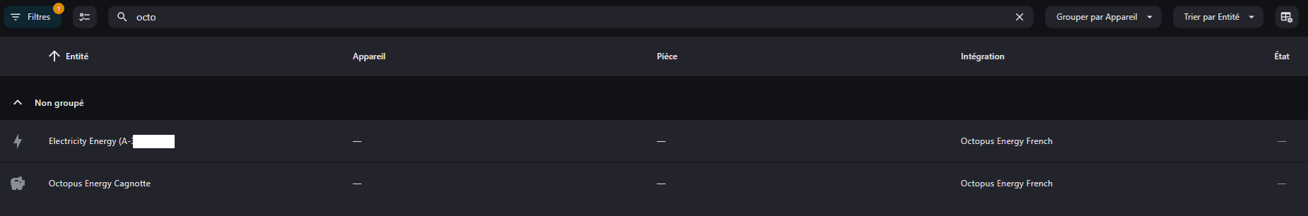

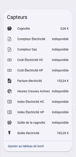

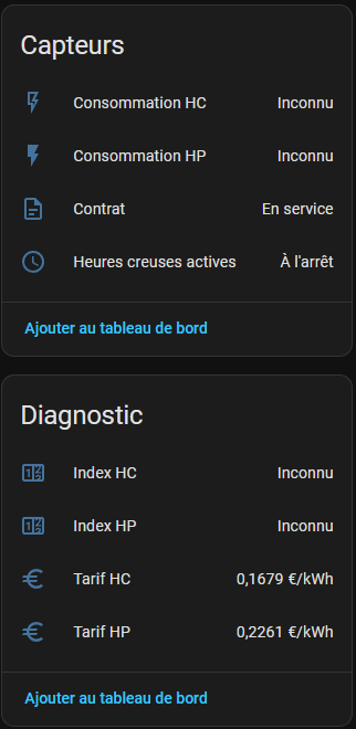

Hello, impossible de faire fonctionner de mon côté, sans avoir un contrat heures pleines / heures creuses, j’ai quand même cette remontée en plus de données de consommations qui sont inconnues même après plus de 72h.
Si je peux aider en fournissant des logs, plus d’infos etc, n’hésite pas :slight_smile: !
Merci du retour, intéressant.
Ouvre une issue ici :
C’est fait, je t’ai joint quelques screens en plus :slight_smile:.

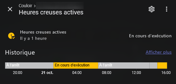

Les éco-sessions sont du coup le même principe que le binay sensor qui passe en mode en actif lors des plages HC.
Faut m’en dire plus. (est ce des jours et des heures prédéfinis ?)
