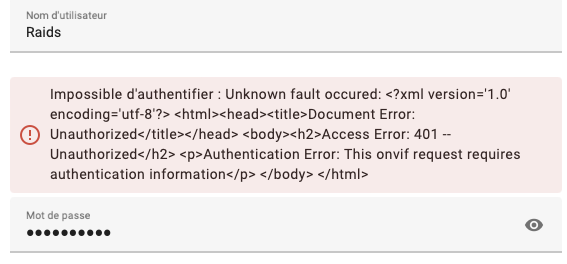

Bonjour a tous,
J’integre une nouvelle camera de la marque HIKVISION ( j’ai deja 4 cameras de la même marque)…
Camera reconnu par l’integration ONVIF mais j’ai un message d’erreur ci-dessous !
Avez-vous deja eu ce probleme ?
D’avance merci,
Impossible d’authentifier : The action requested requires authorization and the sender is not authorized (code:env:Sender) (subcodes:{http://www.onvif.org/ver10/error}NotAuthorized)

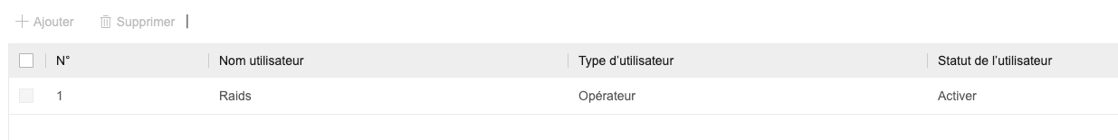

Il te faut créer un utilisateur ONVIF dans la caméra HIK, cela n’utilise pas l’utilisateur standard de la caméra :wink:
Vincèn
Merci de ton retour ! je viens de crée ce compte ! la je ne comprends pas Merci…
Capture d’écran 2024-08-31 à 12.41.15
