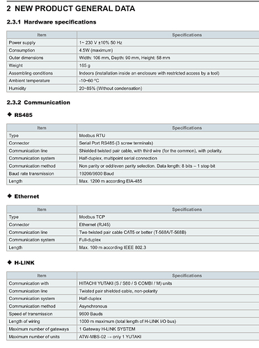

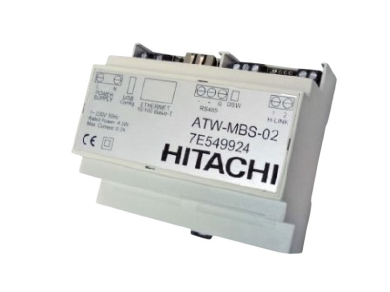

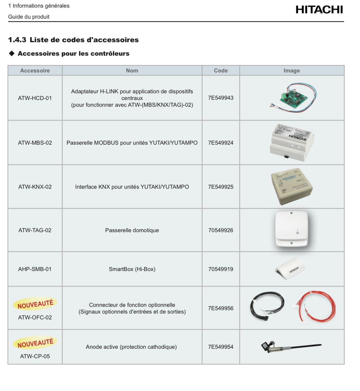

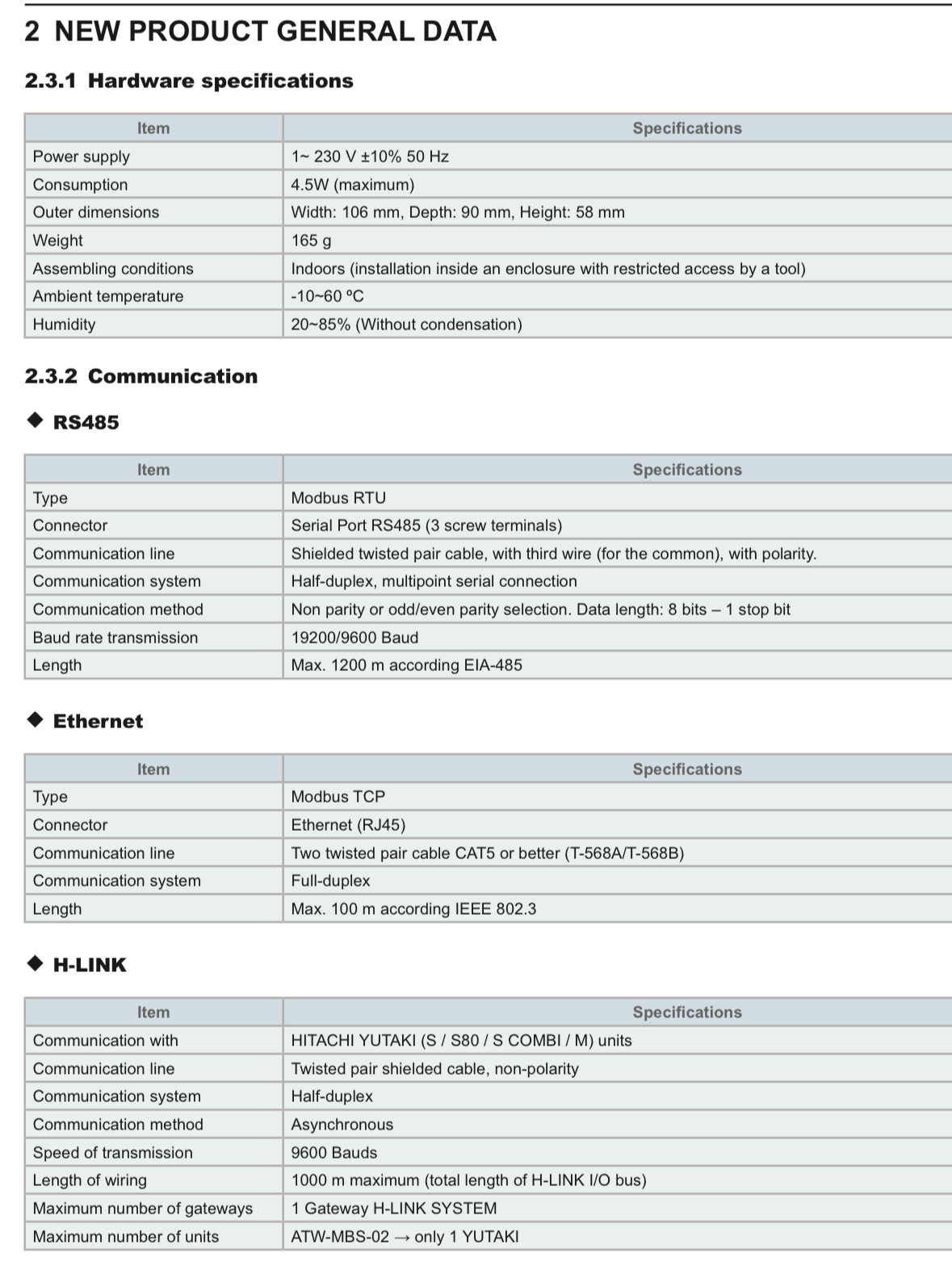

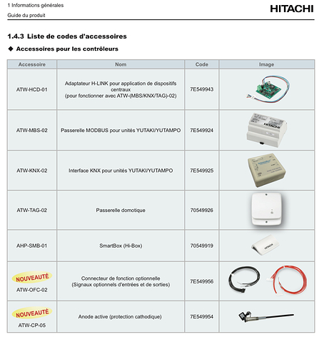

  • ATW-MBS-02 (documentation 2016) – ne mentionne pas la compatibilité avec Yutampo (bizarre car mentionné sur la doc Yutampo voir capture d’écran), limité à “only 1 Yutaki” en nombre d’unités (sur la doc).

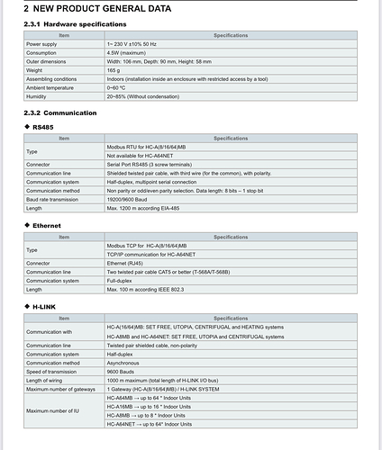

  • HC-A8MB (documentation de 2020) – mentionne Yutaki et Yutampo.
Ces passerelles semblent similaires, bien qu’elles aient été mises sur le marché à des dates différentes. De plus, pour ATW-MBS-02, il semble nécessaire de disposer de l’adaptateur H-Link pour Yutampo (ATW-HCD-01).
