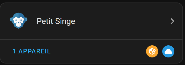

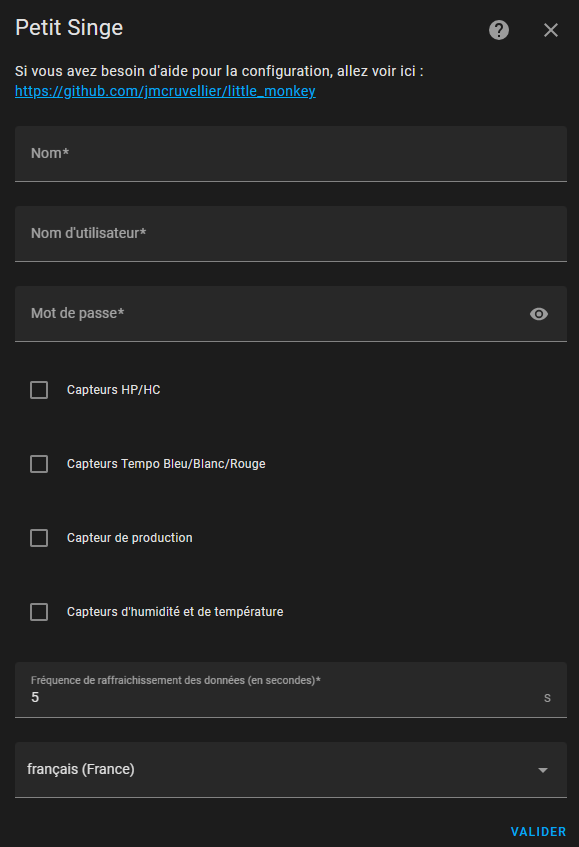

Bonjour, je viens de finir le développement de la 1ère Beta d’une intégration personnalisée pour ecojoko!
Voici le lien: https://github.com/jmcruvellier/little_monkey
Si vous trouvez des bugs ou voulez suggérer des évolutions, merci de m’en faire part ici, ou là: https://github.com/jmcruvellier/little_monkey/issues

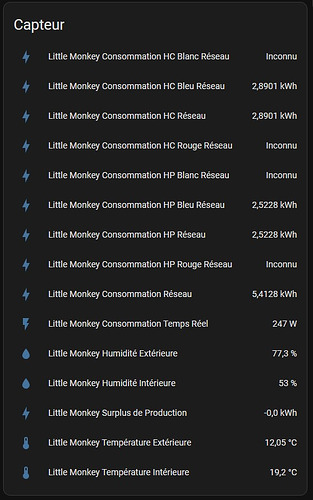

Liste des capteurs disponibles dans la version actuelle:
Merci par avance pour vos retours!

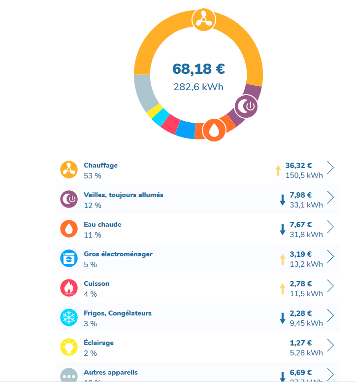

Qu’est vous attendez exactement de la partie IA? Votre avis m’intéresse pour les prochains développements.
Idéalement, j’aimerais récupérer ce type d’information dans le dashboard Energy…
C’est noté pour une prochaine version :wink:

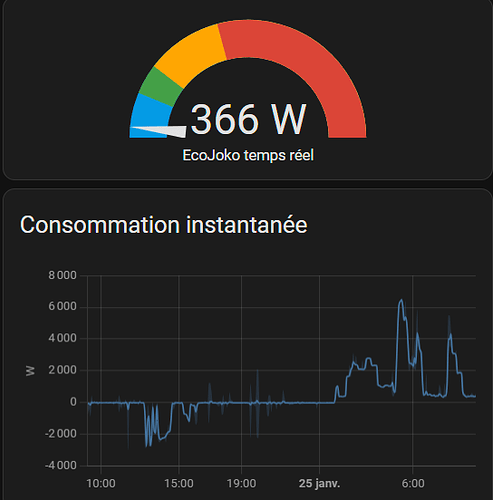

un simple message pour te remercier pour cette intégration :pray:
Nouveau sur HA, j’avais envisagé de prendre le ZLinky ou un autre outil de mesure alors que j’avais déjà Ecojoko à la maison depuis un an ^^

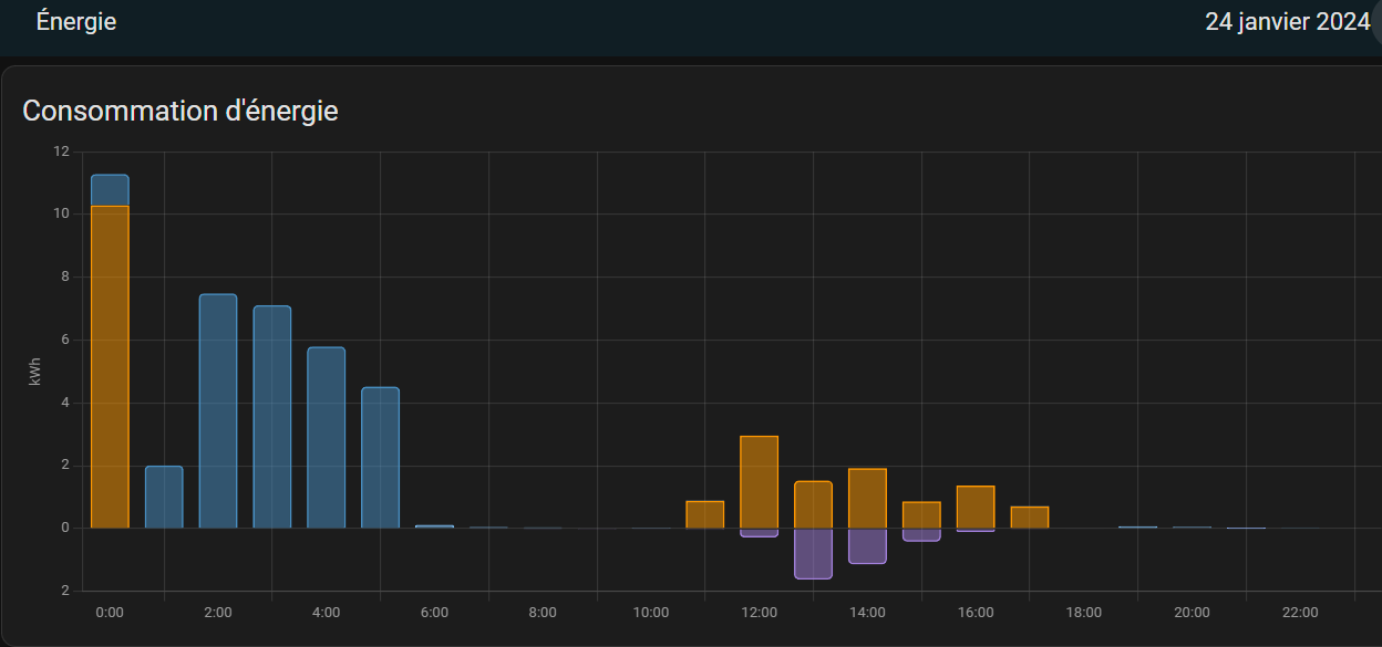

Grâce à ton intégration, j’ai pu remonter dans « Énergie » le suivi de ma consommation, mon surplus de production solaire et cela fonctionne nickel ! Comme je suis sous Tempo, j’ai également ajouté RTE Tempo + l’affichage dynamiques des prix, j’ai couplé le relevé des heures et le prix selon HC/HP/Couleur et j’obtiens ainsi le montant pour chaque tranche et le total réseau.
:warning: J’avais toutefois des différences entre mon relevé Enedis et ce que m’annonçait Ecojoko (+ ou - 30%), j’ai donc contacté ces derniers et ils ont appliqué un correctif sur mon capteur. Désormais, la différence n’est plus que de 1% environ, c’est juste :ok_hand:

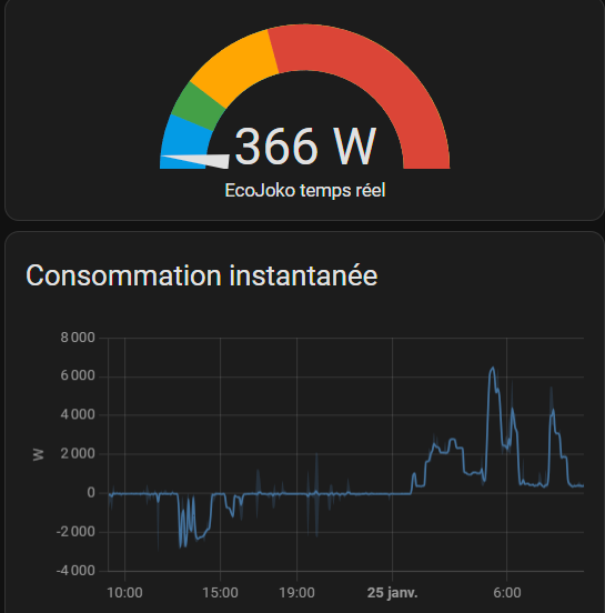

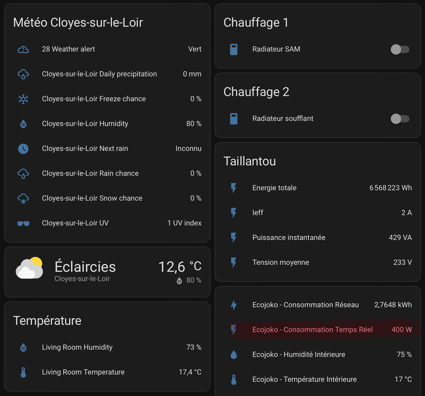

c,est vraiment super d’avoir intégré ecojoko à HA. Je dispose de panneaux solaires et j’aimerais pouvoir commander des prises en fonction de la consommation. Pour l’instant je récupère les donnée du Linky par la prise TIC mais comme je ne suis pas déclaré producteur je ne peux pas voir la puissance réinjectée donc je bricole dans HA à partir de l’intensité…
Ce que j’aimerais pouvoir faire c’est utiliser les données fournies par ecojko qui lui m’affiche la puissance instantanée en posititif ou en négatif. Qu’en pensez vous?

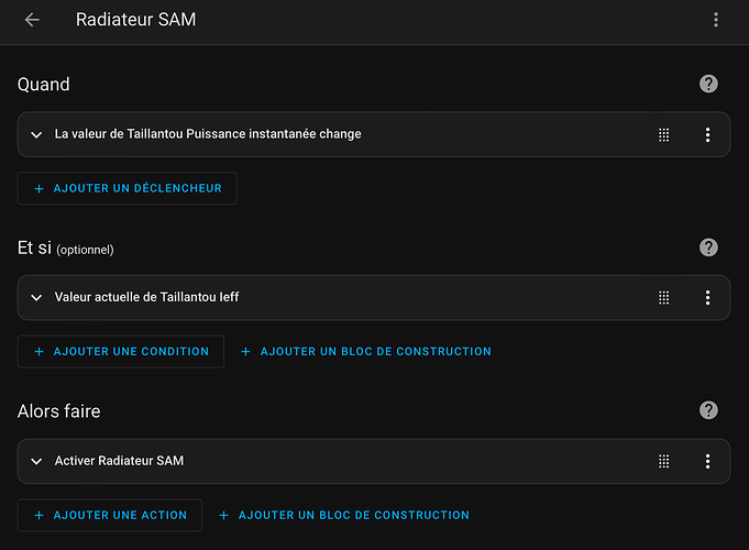

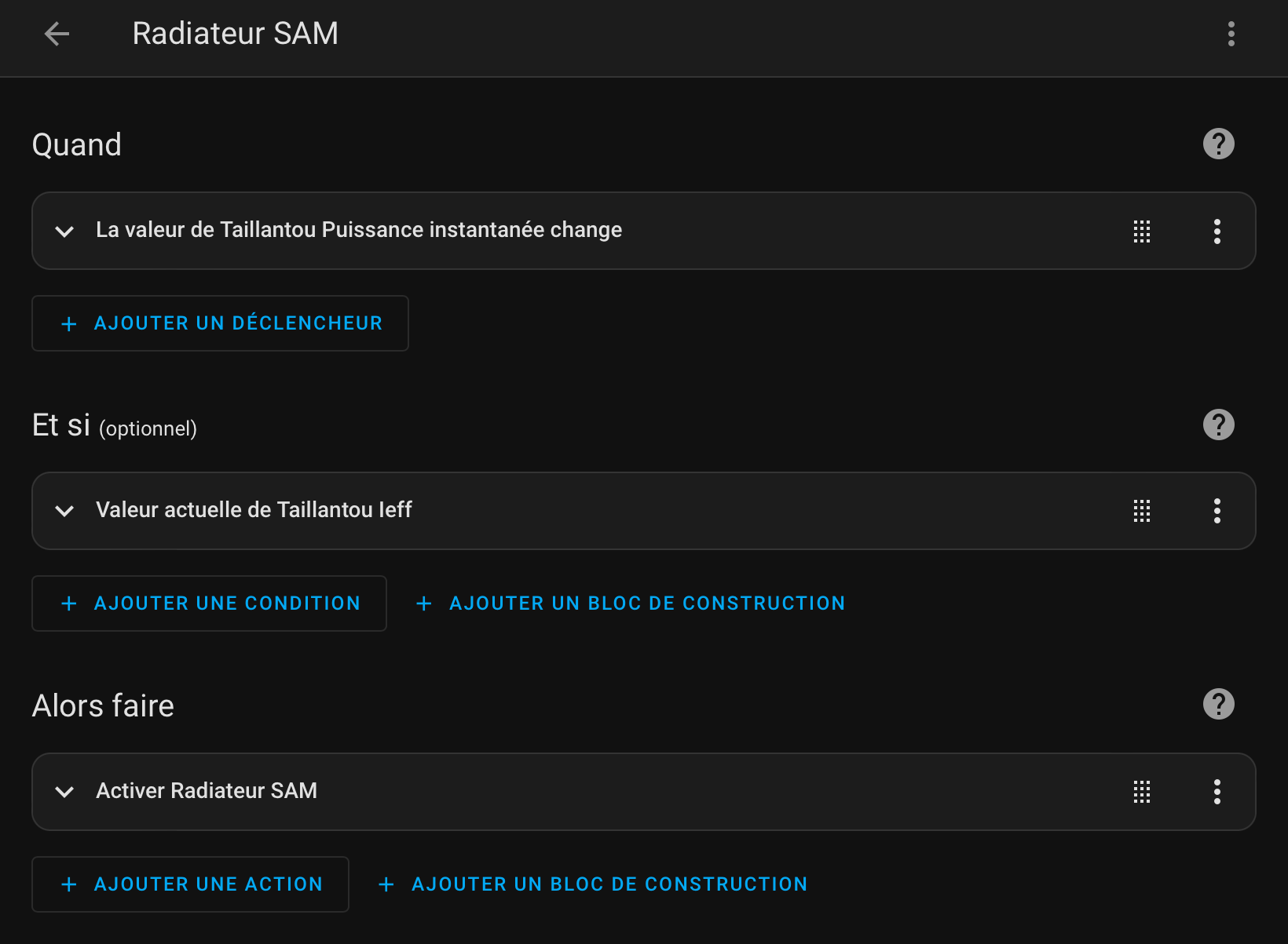

Voici un exemple d’automatisation
Et j’aimerais utiliser le paramètre « ecocjoko consommation en temps réel

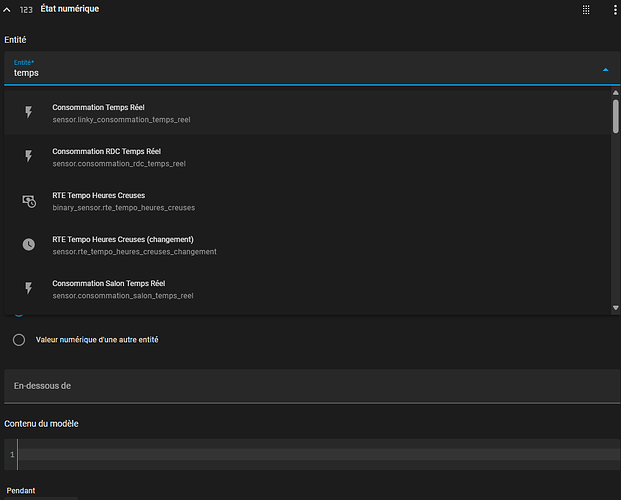

En effet, je pense que vous n’utilisez pas le bon setup.
Quand vous créez l’automatisation, dans le déclencheur choisissez « Entité », puis « Etat numérique ». Là vous serez capable de trouver l’entité correspondant à la consommation temps réel remontée par l’intégration.
Merci beaucoup
En effet je découvre HA et je n.avais pas assez creusé.
J’ai créé mes automatisations et J’attends le soleil pour vérifier mes réglages.
Bien cordialement
