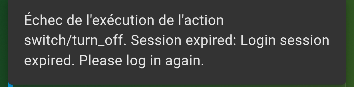

@Jezza : J’ai ce message au bout de 15 minutes +/-
Je suis obligé d’aller dans mes intégrations et de recharger Petkit pour qu’il me donne accès aux informations mais ça ne dure que quelques minutes , après il repasse hors ligne.
@Denis1987 avez-vous bien suivi les instructions donné dans « Installation » sur la page de l’intégration ?
Car si vous utilisez le meme login/pass pour votre smartphone ET l’intégration HomeAssistant ca ne marchera pas.
Merci j’avais oublié ce point ! Tout fonctionne parfaitement maintenant :slightly_smiling_face:
