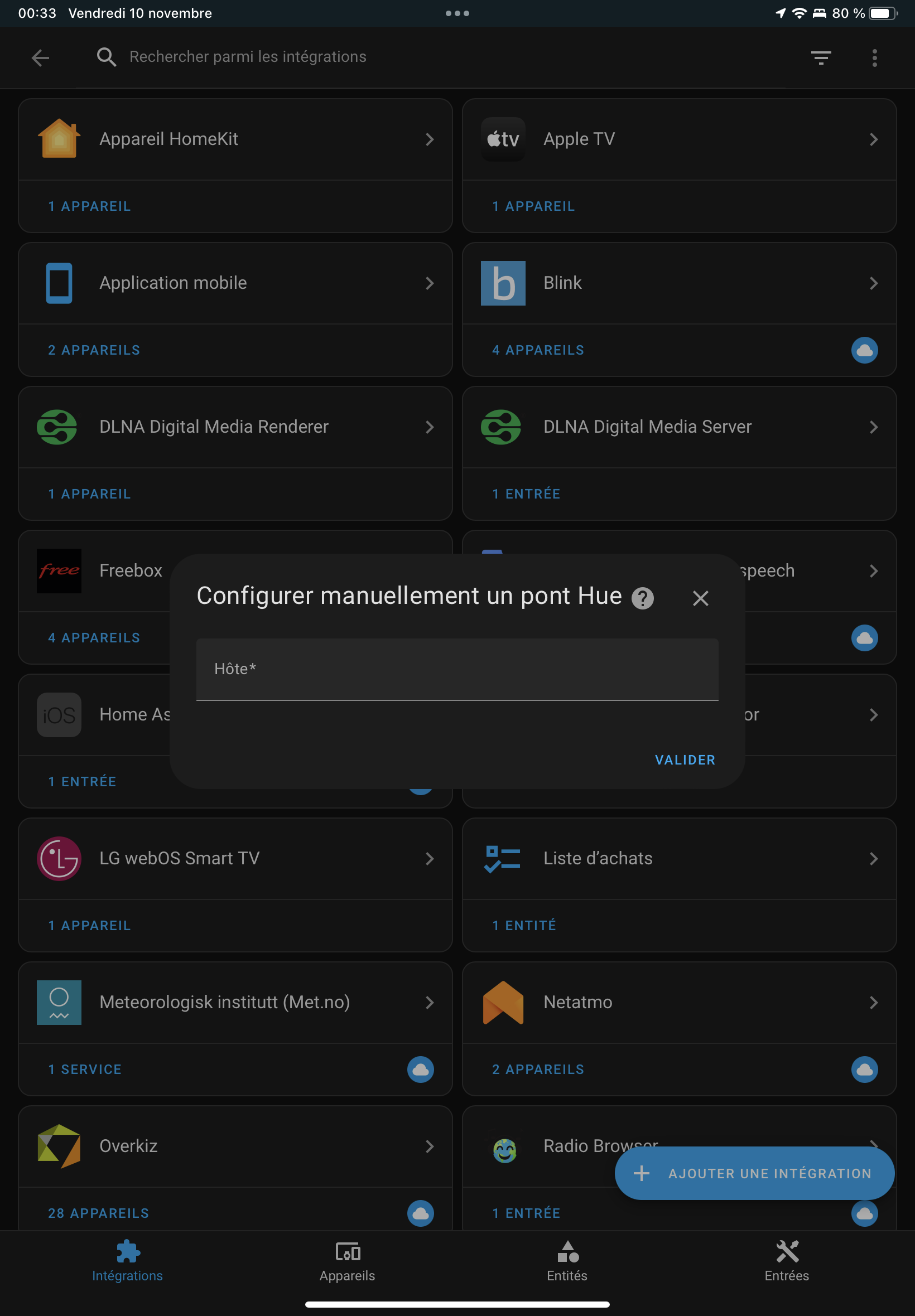

je n’arrive pas à intégrer mon Philips hue dans mon Home assistant.
Quand je fais un intégration, il ne me trouve pas le module, mais il me demande seulement l’hôte.
J’ai bien trouvé l’adresse IP du module mais même en rentrant cette adresse, cela ne fonctionne pas.
Pouvez-vous m’aider s’il vous plaît à ce sujet je vous remercie par avance.

C’est l’adresse ip du pont hue qu’il faut indiquer.
Bonjour Idaho
J’ai bien eveidemment essayé de mettre l’adresse IP mais cela ne fonctionne pas.

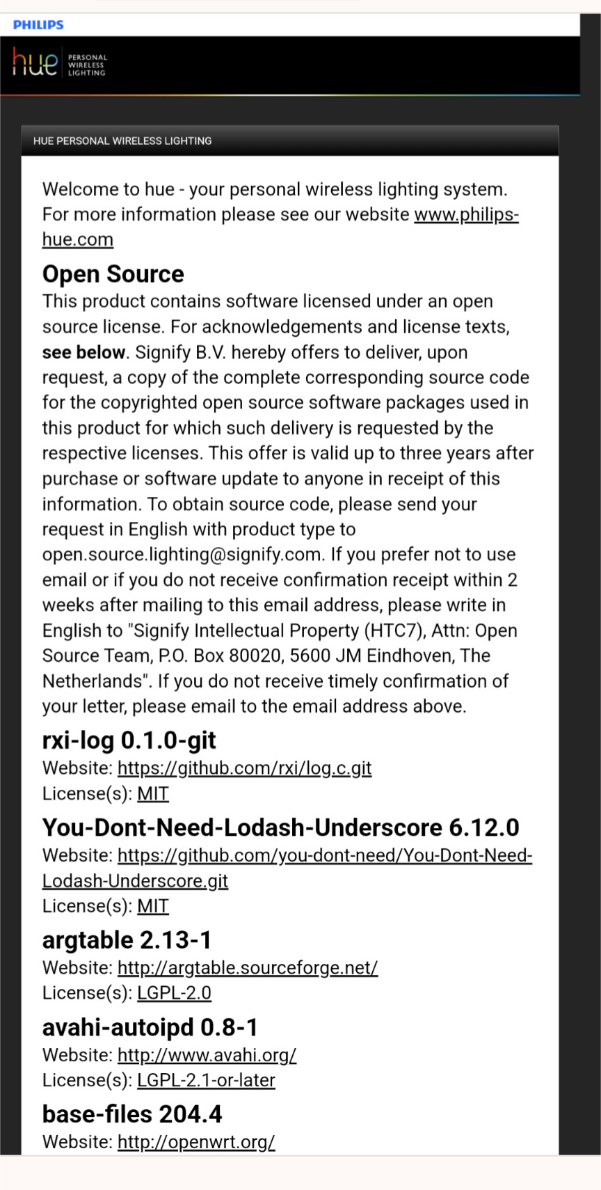

Si tu entre l’adresse dans un navigateur ?
Bonsoir
Désolé de ce retour tardif. J’ai essayé en direct l’ip dans un explorateur et cela ne fonctionne pas. Cependant j’ai bien tout qui fonctionne sur Alexa sur l’appli Philips hue également. Je suis sur Nani casa mais pareil.
Merci de me dire si je dois faire une autre manip.
C'est que le pont n'est pas accessible a cet ip. Normalement quelque chose doit s'afficher sur le navigateur en entrant l'IP du pont. Quelque chose comme ça :
