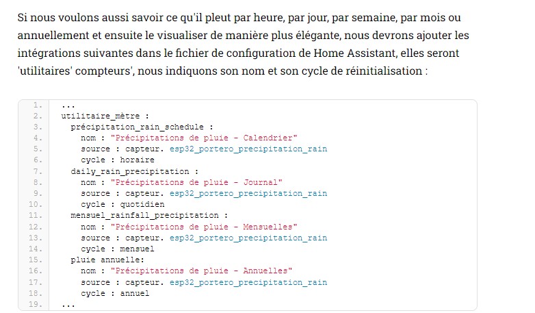

afin de suivre l’évolution de la pluviométrie et l’intégrer sur HA, j’ai suivi ce tuto espagnol : tuto pluviomètre
Maintenant, je coince pour un truc surement tout bête. Il demande d’insérer un code dans la config de HA. Et là j’avoue que mes connaissances sont trop faibles pour le faire sans aide.
Je vous joint une capture d’écran traduite en Français.
Si une âme charitable veut bien m’expliquer où mettre ce code…

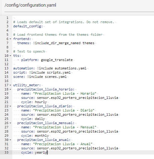

Dons si je comprend bien, j’ouvre « File editor », j’ouvre le dossier « configuration.yaml » et je colle le code ?
ce qui me donne quelque chose comme cela :
Ou alors je comprends vraiment rien ?
C’est pas suffisant
  • name => tu peux te mettre un nom parlant, juste pas mettre d’accent ou d’espaces
  • source => là il faut trouver l’entité qui correspond à TON pluviomètre, si tu gardes celui de l’exemple, tu n’aura jamais de données à cumuler

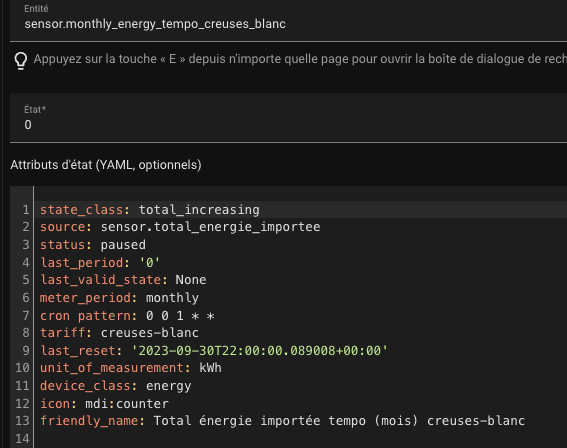

A priori ca gène pas. J’en ai un comme ça:
monthly_energy_tempo:
  source: sensor.total_energie_importee
  cycle: monthly
  name: Total énergie importée tempo (mois)
  tariffs:
    - pleines-bleu
    - creuses-bleu
    - pleines-blanc
    - creuses-blanc
    - pleines-rouge
    - creuses-rouge
C’est restitué comme ça :
Capture d’écran 2023-10-26 à 22.20.40
Oui
Si effectivement ça marche pour celui là c’est pas toujours le cas partout : autant ne pas prendre de risque ni de mauvaise habitude.
Et puis, ça permet de faire une recherche textuelle, on reste uniforme, et pour l’affichage on privilégie le friendly name

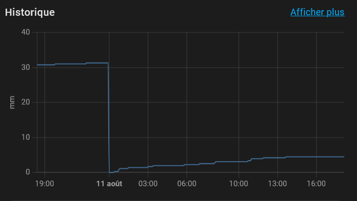

Il fonctionne très bien.
Le seul petit hic, c’est que lors d’orages un peu violents, si le disjoncteur saute, plus de mesure.
J’ai pu constater un écart important sur 1h avec le pluviomètre gradué (de l’ordre de 15/20mm).
Je pense m’orienter sur une alimentation de secours mais je me suis pas trop penché sur le sujet encore.

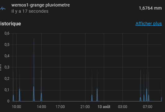

à chaque bascule de l’auget cela me faisait 60 x 0.2794 mm
Du coup j’ai mis 60s et à chaque bascule ça fait 1 x 0.2794 mm.
Par contre hier et aujourd’hui pas de pluie et pourtant :

mais j’ai toujours des déclenchements alors qu’il n’y a eu aucune goutte d’eau :
Une idée ?
Pour info, côté matériel rien a été modifié suite au transfert du pluviomètre de Jeedom à HA et qu’il n’y avait pas de rebond quand il était sur Jeedom.
