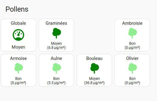

Salut tu as présenté comment ta carte ? car il n’y a pas d’entité regroupant les arbres .
bonjour ma carte:
et le code

coté button card , il y a certainement mieux pour optimiser mais ça marche comme ça....
Ma carte sur le lien de l'intégration atmo france:
