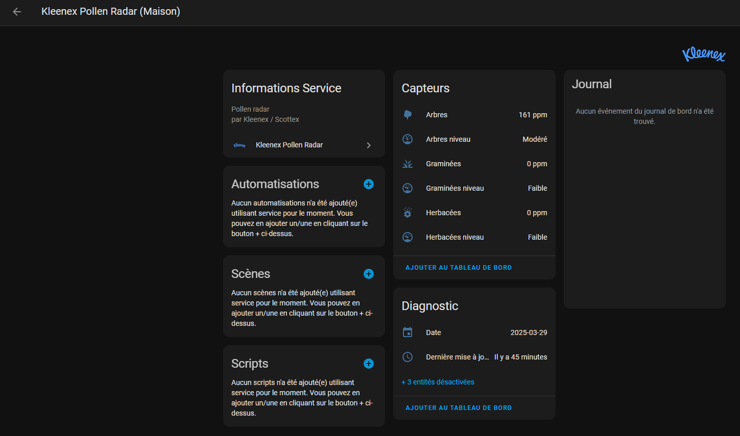

En attendant de trouvé une autre solution pour les datas, vous pouvez utiliser l'intégration :
Arf zut ! j’utilisais pollens depuis un moment, dommage !!
Je viens d’installer kleenex_pollenradar, mais c’est bridé qu’aux grandes villes :disappointed:

Ta bien configurer ta zone home dans paramètres / pièces, étiquette et zones ?
Oui. Mais je viens de trouver. je pense mes coordonnées sont trop longues. J’ai tapé sur internet coordonnées GPS + ma ville, j’ai pris ces coordonnées (00.0000 + 1.1111) avec 4 chiffres après la virgule et tout fonctionne à présent. Pas compris pourquoi, mais ça marche, et c’est l’essentiel !!

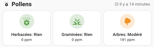

Et il y a la carte 'Tile' en lien
Il suffit de lire sur le github :wink:
Oui en fait c’est ce que je voulais dire, je me suis mal exprimé :grinning:
Toujours sympa tes cartes :wink:
Ce n’est pas de moi :sweat_smile:
C’est de @vdbrink, j’ai juste ajouté l’information de niveau d’alerte.

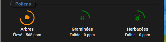

Merci pour le partage ! Voilà donc les nouvelles cartes pour la partie en section :
