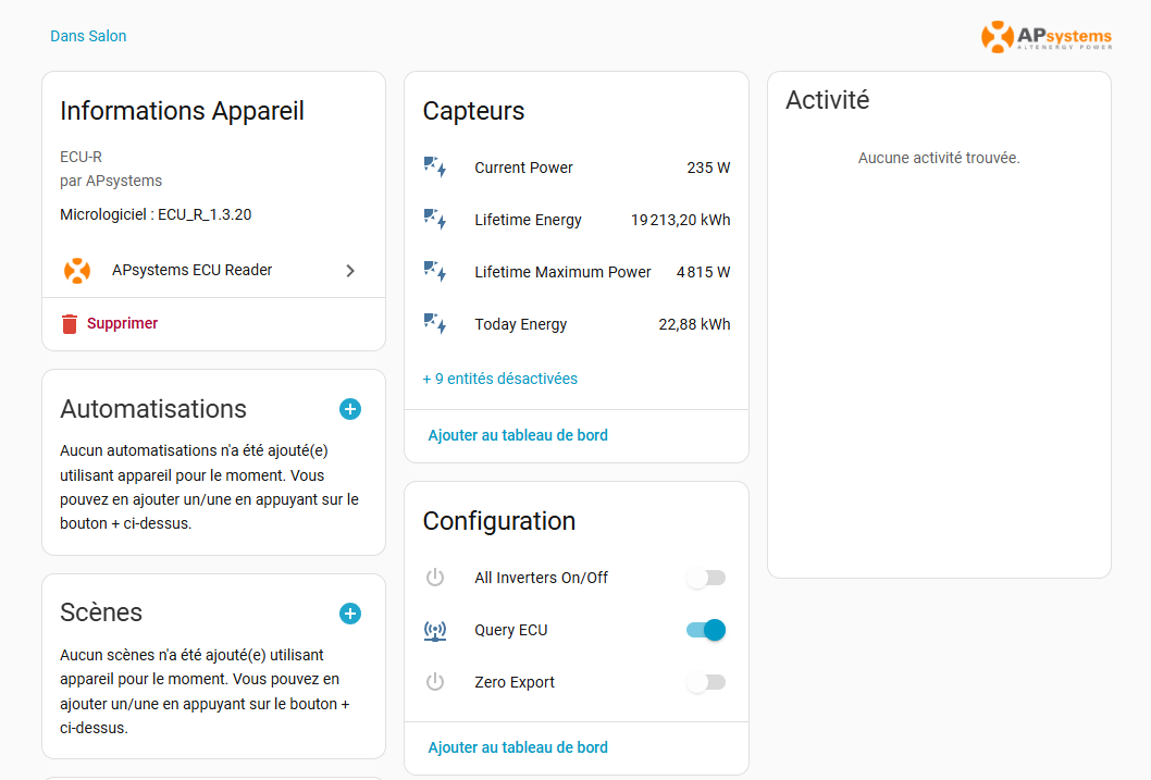

Voici l’intégration que j’utilise avec mon ECU-R : GitHub - HAEdwin/homeassistant-apsystems_ecu_reader: APsystems ECU Local Query Integration for Home Assistant · GitHub.
Si tu ne t’en sors pas pour intégrer le tien, dis-moi quand tu serais disponible afin que je puisse te guider.

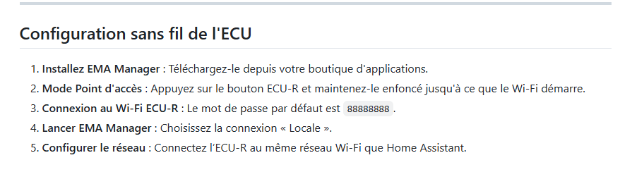

La difficulté avec l’ECU-R est de récupérer l’adresse IP Wifi de celui-ci car c’est cette adresse qu’il faut utiliser pour l’intégration APSystem ECU-R. L’ECU-R utilise une adresse IP LAN et une adresse IP Wifi.
C’est cette partie de la documentation qu’il faut suivre à la lettre :

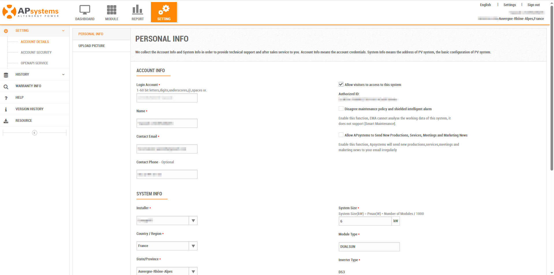

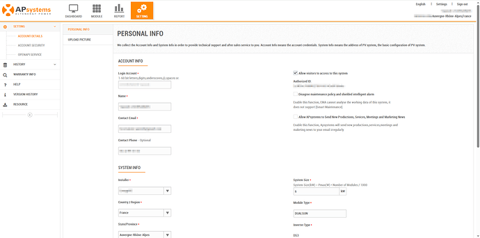

Sur le site d’APSystem, as-tu coché la case « Allow visitors to access to this system » ?
J’essaye de le repasser en wifi mais je le retrouve pas dans ma box c’est bizarre alors qu’il est bie nconnecté.
Non je n’ai pas coché cette case

C’est bon j’ai réussi mais je pensais pas que c’était cette appareil car même couper la freebox le voyait encore.

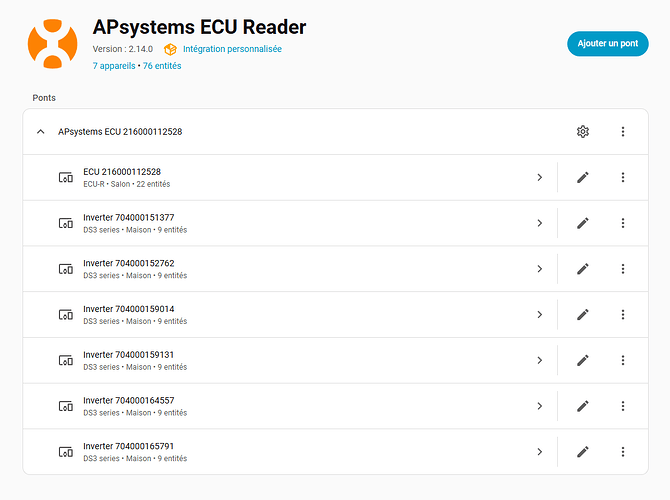

Donc c’est bon j’ai récupérer les onduleurs.

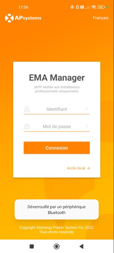

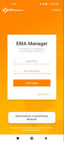

Pour le deuxième je n’arrive pas à me connecter dessus avec EMA manager

Pour l’EMA Manager, tu vas bien sur accès local au dessous de la boîte de saisie de tes identifiants ?
oui oui mais quand je clique dessus que je cherche le wifi de l’ECU je n’en trouve que un seul et non les 2
As tu essayé en coupant le premier ? Tu as bien mis le deuxième en mode point d’accès wifi ? ( Mode Point d’accès : Appuyez sur le bouton ECU-R et maintenez-le enfoncé jusqu’à ce que le Wi-Fi démarre)

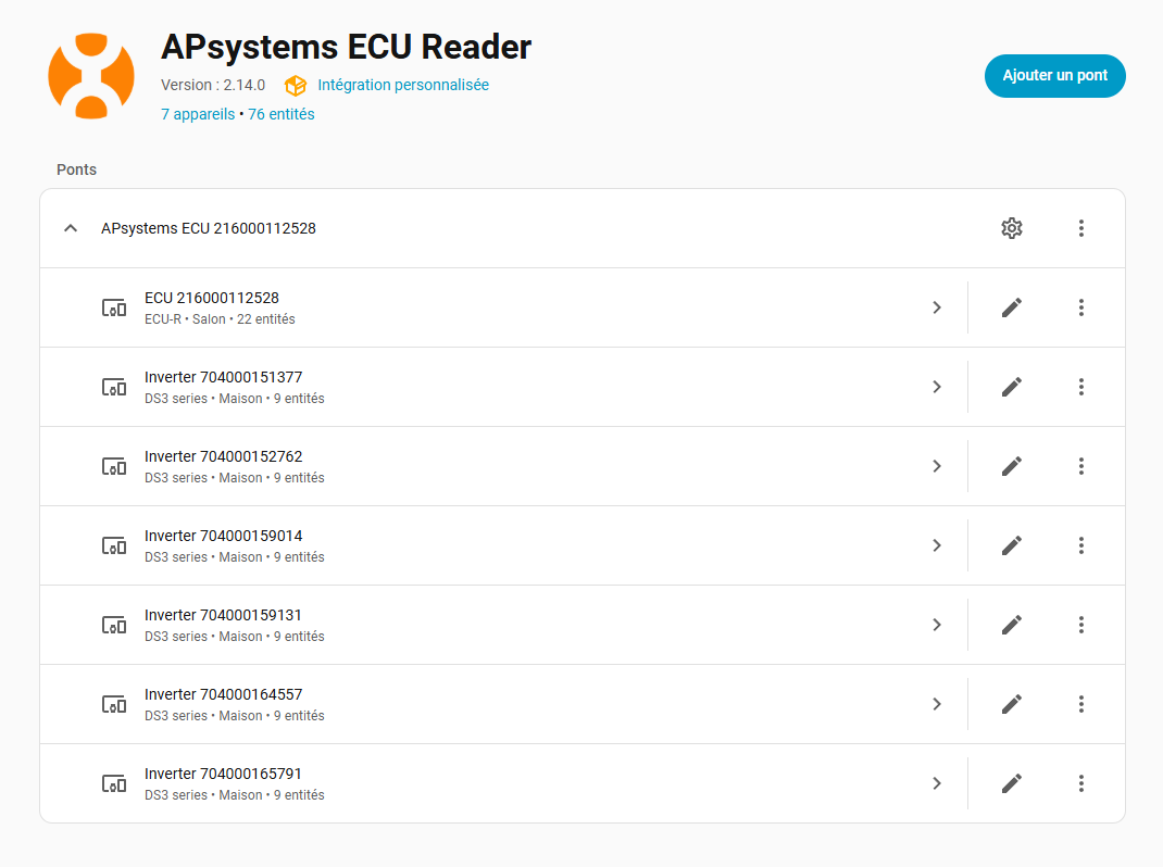

C’est bon j’ai réussi à récuperer les 2 ECU dans HA mais par contre en wifi j’ai du enlever l’ethernet et je pense que laisser le cable de sert a rien car quand je suis en connection local sur un ECU tu ne recupères pas de LAN
Si tu as bien fixé les adresses IP de tes ECU ça devrait le faire. Logiquement, l’intégration devrait fonctionner avec le cable Ethernet branché (en tous cas chez moi, ça fonctionne comme cela). L’essentiel est que tu aies pu faire fonctionner l’intégration ![]()
