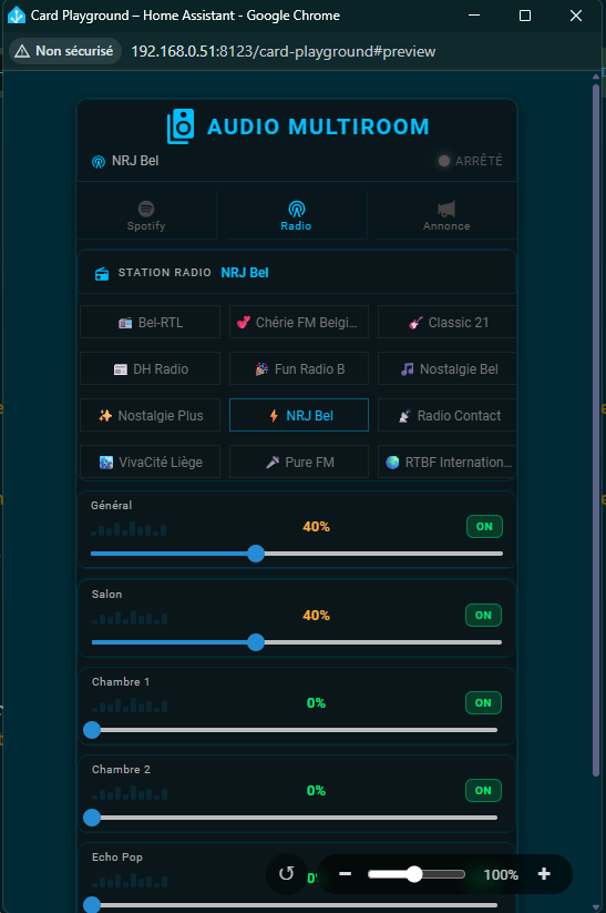

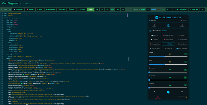

Voir votre carte en direct
Dès que vous tapez, votre carte se met à jour automatiquement sous vos yeux (après 400 ms de pause pour ne pas surcharger). Pas besoin de sauvegarder, pas besoin de recharger la page. Ce que vous voyez est exactement ce que vous obtiendrez sur votre tableau de bord — y compris les cartes personnalisées installées via HACS.
Si le YAML contient une erreur ou si un type de carte est introuvable, la même carte d’erreur que HA affiche dans vos tableaux de bord apparaît — pas de message cryptique, juste le rendu natif de Home Assistant.
Si vous changez les paramètres de la carte sans changer son type:, la carte est mise à jour en place sans recréation — zéro scintillement, zéro perte de l’état visuel.
Vous pouvez aussi choisir la largeur d’affichage de votre carte pour simuler différentes mises en page :
Preset Largeur Équivalent
1 col 1200 px Toute la largeur
2 col 600 px Moitié d’écran
3 col 400 px Un tiers
4 col 300 px Défaut HA
5 col 240 px
6 col 200 px
8 col 150 px
10 col 120 px Très étroit
Ou utilisez le curseur pour régler pixel par pixel (100–1600 px), ou tapez directement un nombre.

Cliquez sur :up_right_arrow: Détacher — l’aperçu s’ouvre dans une nouvelle fenêtre (540×760 px) que vous placez sur votre second écran. La fenêtre détachée charge le frontend complet de Home Assistant, exactement comme votre tableau de bord. Continuez à éditer sur le premier écran — la carte se met à jour en temps réel grâce à l’API BroadcastChannel.
Zoom dans la fenêtre détachée :
Une barre fixe en bas à droite vous permet de zoomer :
  • / + pour diminuer ou augmenter le zoom par pas de 25% (plage 25%–200%)
  • pour revenir à 100%
  • Le zoom utilise la propriété CSS zoom (et non transform: scale) pour que le scroll reste naturel quelle que soit la taille
  • Quand le zoom est différent de 100%, un badge « Aperçu · taille non contractuelle » s’affiche sous la carte pour rappeler que la taille affichée n’est pas la vraie taille de la carte
Quand vous fermez la fenêtre détachée (ou cliquez :down_left_arrow: Réintégrer), l’aperçu revient automatiquement dans le panneau principal et se remet à jour.

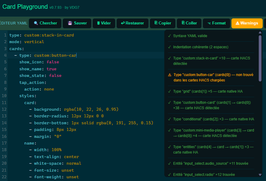

Vérifier votre YAML — bouton ✓ Vérifier
Cliquez sur ✓ Vérifier pour lancer une validation complète. Un panneau s’ouvre avec le détail de chaque vérification. La couleur du bouton reflète le résultat le plus grave : vert ✓ / orange :warning: / rouge ✗.
Une vérification automatique se déclenche 800 ms après chaque modification.
Vérification Niveau
Syntaxe YAML complète erreur
Tabulations dans le YAML (interdites) erreur
Indentation irrégulière avertissement
Clés HA racines mal indentées (sensor:, homeassistant:…) avertissement
Accolades {{ / }} mal alignées sur plusieurs lignes avertissement
Crochets [[[ / ]]] mal alignés sur plusieurs lignes avertissement
Types de cartes natifs HA reconnus ok / erreur
Cartes HACS chargées dans le navigateur ok / avertissement
Entités référencées présentes dans HA ok / erreur
Services appelés présents dans HA ok / avertissement
Typos dans !include erreur
Extension .yaml/.yml manquante dans !include erreur
Cohérence clé ↔ segments du chemin dans !include avertissement
Check API HA (/api/config/core/check_config) ok / erreur / avertissement
Le vérificateur ignore intelligemment les zones de contenu libre : blocs [[[...]]] (JavaScript) et scalaires bloc | / > (templates Jinja2, CSS, scripts…) — seule la structure YAML elle-même est analysée.

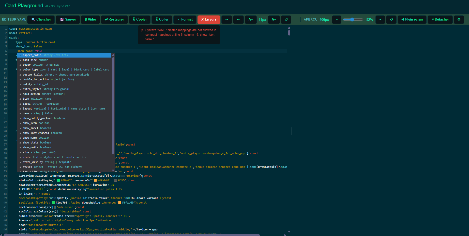

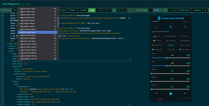

Autocomplétion intelligente — 12 sources contextuelles (niveau VS Code)
L’éditeur reconnaît le contexte exact de chaque ligne et propose les bonnes suggestions automatiquement, sans jamais mélanger les sources.
Sur une ligne type: ou - type: :
Toutes les cartes natives HA (35+) et vos cartes HACS installées. Filtrage en direct. Les cartes HACS affichent leur nom à droite.
Au début d’une nouvelle ligne — dans un bloc de carte :
Dès que vous appuyez sur Entrée après avoir choisi un type, la liste des clés disponibles s’ouvre automatiquement. Chaque clé affiche son type à droite. Fonctionne aussi dans les stacks imbriquées.
Indentation automatique après les clés bloc :
Appuyer sur Entrée après une clé sans valeur (tap_action:, entities:, styles:…) indente automatiquement de 2 espaces et ouvre le popup de complétion — exactement comme dans VS Code.

Tous les services disponibles dans votre HA en direct — lus depuis hass.services. Format domain.service_name, jusqu’à 80 résultats, filtrage live.
Sur une ligne color:, icon_color:, card_color: :
25 couleurs HA nommées (red, blue, cyan, green, amber, warning, error…) + variables CSS HA (var(--primary-color), var(--accent-color)…).

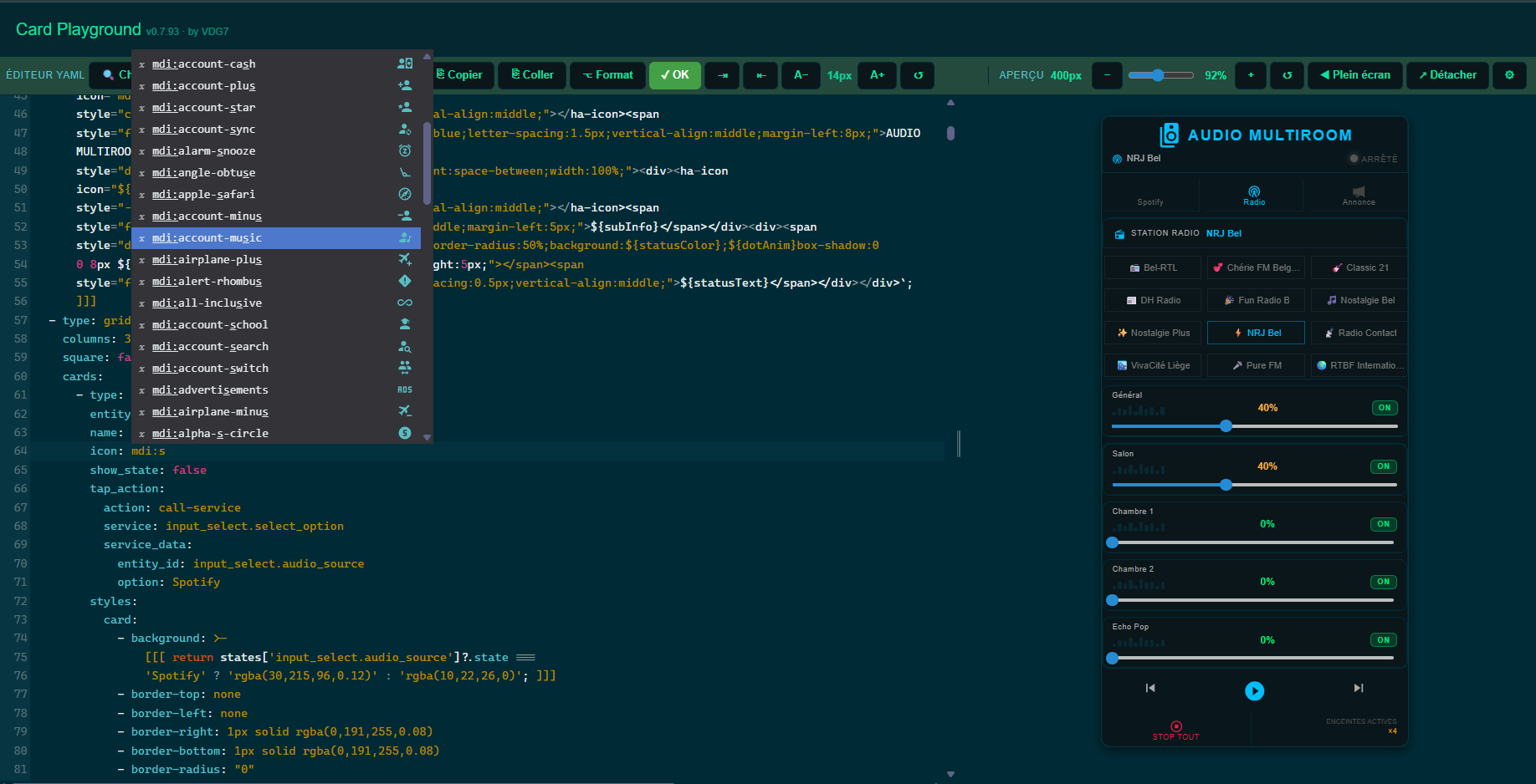

Sur une ligne icon: :
La totalité de la bibliothèque MDI — 7447 icônes — toutes les icônes disponibles dans HA. Chaque suggestion affiche un vrai aperçu SVG via <ha-icon>. Tapez mdi:light ou juste light. Fonctionne aussi dans les attributs HTML Lovelace (icon="mdi:...").

Sur les clés à valeur fixe — directement après les : :
L’éditeur reconnaît les clés booléennes et les clés à valeurs enumérées et propose immédiatement les choix valides :
Type de clé Exemples de clés Valeurs proposées
Booléen show_name, show_icon, state_color, show_header, fill_container true / false
Format d’affichage secondary_info last-changed, last-updated, attribute, state, none
Format nombre/date format none, relative, total, date, time, datetime, duration
Ratio d’aspect aspect_ratio 1/1, 2/1, 16/9, 4/3
Disposition layout vertical, horizontal, default, icon_only
Graphique chart_type line, bar
Période stats period 5minute, hour, day, week, month
Mise à jour triggers_update all + toutes vos entités
Filtrage T9 : tapez tr sur show_name: → seul true reste. Tapez la sur secondary_info:last-changed et last-updated.
Sur toutes les autres lignes de valeur :
Les identifiants d’entités de votre HA avec leur état actuel + unité. Jusqu’à 80 résultats.
Comportement commun :
  • Survol souris : surlignage au passage (#4d78cc sombre / #2563eb clair), fonctionne dans le Shadow DOM de HA
  • Navigation clavier : / pour se déplacer, Entrée ou Tab pour valider, Échap pour fermer
  • Ctrl+Espace force l’ouverture à tout moment, même sur une ligne vide

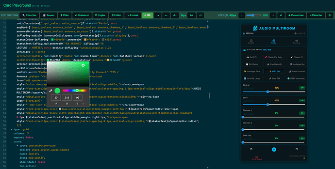

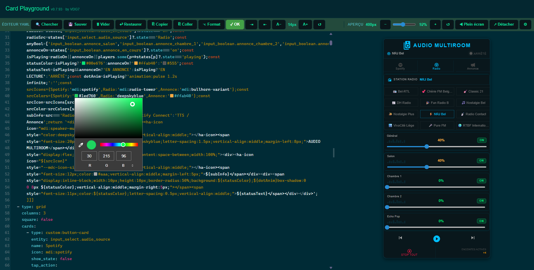

Éditer les couleurs visuellement
Chaque valeur de couleur hexadécimale dans votre YAML — qu’elle soit au format #rgb, #rrggbb ou #rrggbbaa — affiche automatiquement un petit carré coloré cliquable juste avant la valeur dans l’éditeur :
  • Cliquez sur le carré → un sélecteur de couleur natif s’ouvre
  • Déplacez le curseur dans le picker → la valeur hex dans l’éditeur se met à jour en temps réel
  • Fermez le picker → la valeur est finalisée
  • Le carré se met à jour immédiatement si vous changez la valeur à la main dans l’éditeur

Coloration syntaxique complète — chaque élément YAML a sa propre couleur pour repérer les erreurs d’un coup d’œil :
  • Clés YAML (type:, entity:, name:…) → cyan en thème sombre, bleu en thème clair
  • Valeurs simples (texte, nombres, entity IDs) → jaune en thème sombre, vert en thème clair
  • Booléens et null (true, false, yes, no, on, off, null, ~) → magenta — couleur distincte pour les repérer immédiatement
  • Commentaires → gris italique
  • Expressions JavaScript dans les blocs [[[]]] (button-card, etc.) → colorées en orange/magenta/gris selon la syntaxe JS
Taille du texte : boutons A− et A+ pour ajuster de 10 à 28 px, pour revenir à 14 px. La taille est mémorisée.
⌥ Format : reformate et ré-indente tout votre YAML en un clic — pratique quand le code est mal aligné. Si le YAML est invalide, rien ne se passe.
⎘ Copier : copie la sélection active si vous avez sélectionné du texte, sinon copie tout le YAML. Le bouton vire au vert pendant 1 seconde.
⎘ Coller : active le focus dans l’éditeur et affiche « → Ctrl+V » pendant 1,5 seconde (le navigateur interdit le collage automatique pour des raisons de sécurité).
⇥ / ⇤ : indente ou désindente la sélection de 2 espaces.
Séparateur glissable : faites glisser la barre entre l’éditeur et l’aperçu pour ajuster la répartition (de 20% à 80%). La barre change de couleur au survol et pendant le glissement.
:reverse_button: Plein écran / :play_button: Aperçu : masque complètement l’aperçu pour maximiser l’espace d’édition, ou le restaure.

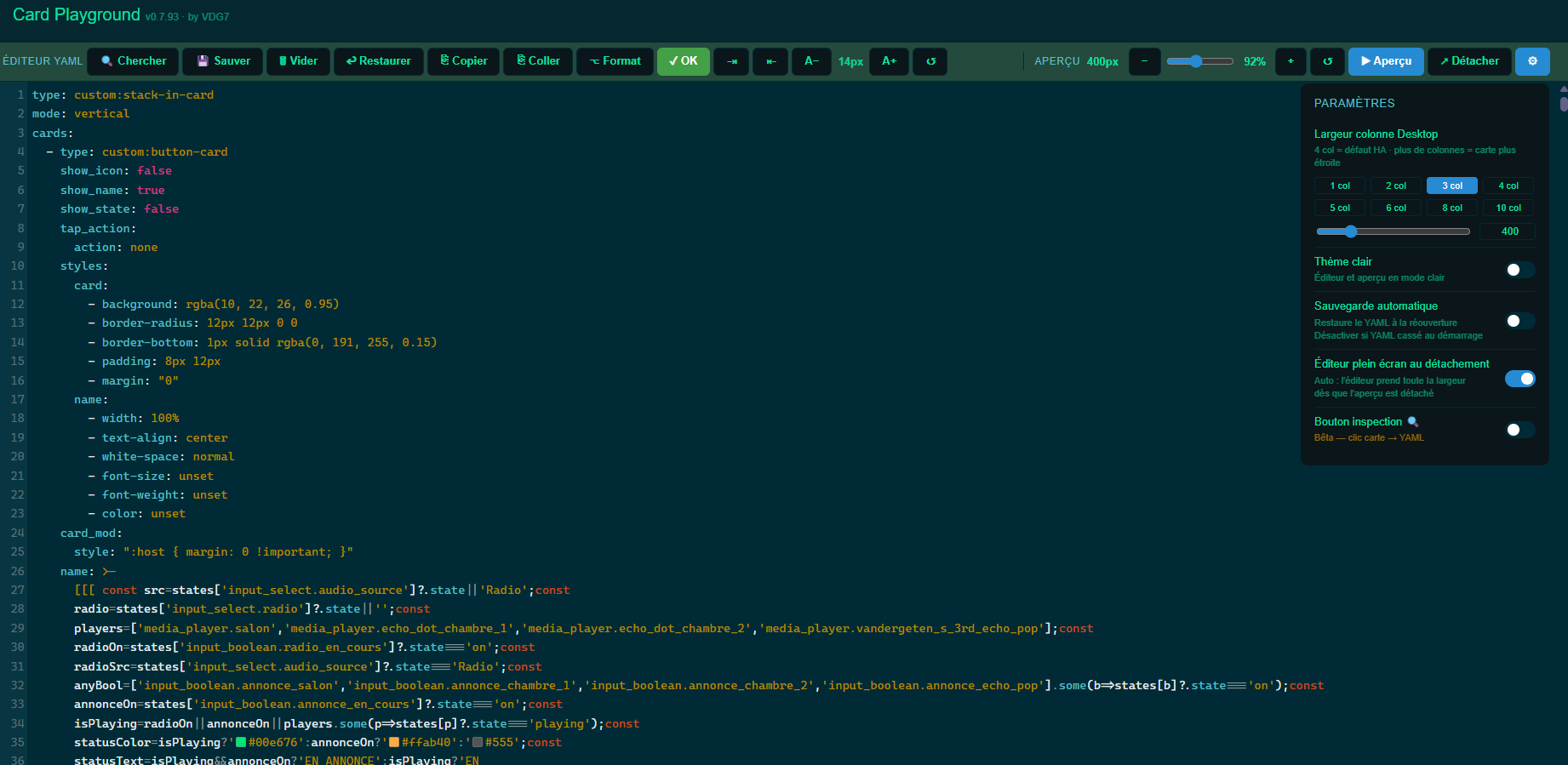

Paramètres disponibles (:gear:)
Paramètre Défaut Description
Largeur colonne Desktop 300 px Presets 1–10 col + curseur + saisie directe
Thème clair Désactivé Bascule l’éditeur et l’aperçu en mode clair
Sauvegarde automatique Activé Écrit le YAML dans le navigateur à chaque frappe
Éditeur plein écran au détachement Désactivé Étend automatiquement l’éditeur à la détachement

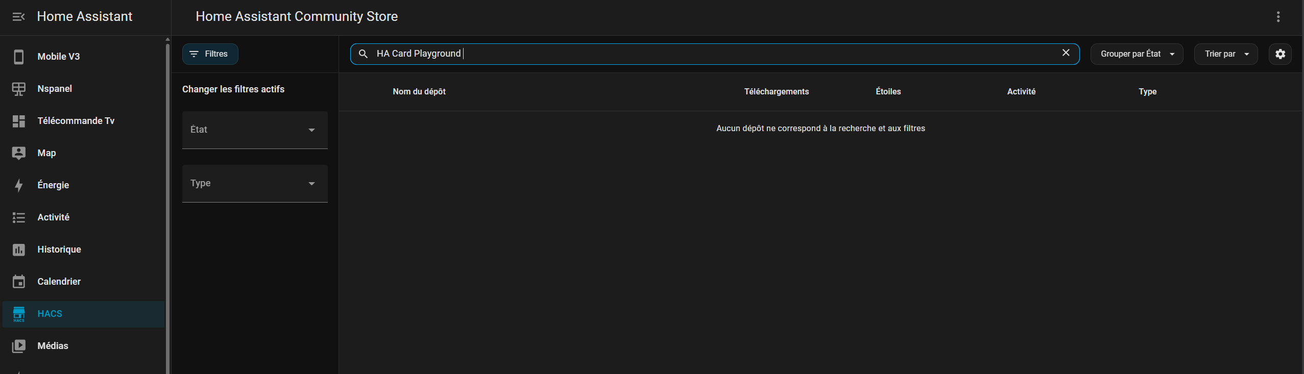

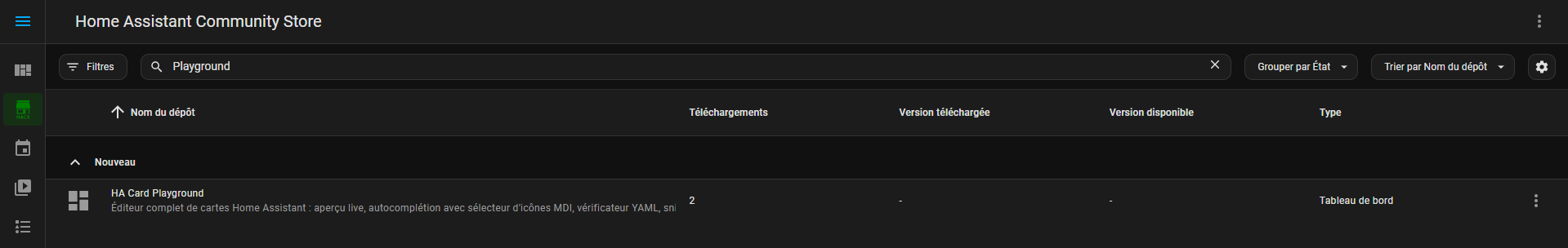

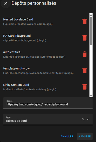

Comment l’installer
L’installation se fait en quelques clics depuis HACS, le gestionnaire d’extensions de Home Assistant.
  1. Ouvrez HACS dans votre Home Assistant
  2. Ajouter ce lien GitHub - vdgced/ha-card-playground: Éditeur complet de cartes Home Assistant : aperçu live, autocomplétion avec sélecteur d'icônes MDI, vérificateur YAML, snippets, glisser-déposer, fenêtre détachable pour double écran — Plugin HACS · GitHub en dépôt personnalise
    sélectionné le type tableau de bord et ajouter.
  3. Cherchez « ha-card-playground » et installez-la
  4. Rechargez votre page Home Assistant
  5. Le panneau Card Playground apparaît dans votre barre latérale — c’est prêt !

j’espère qu elle vous plaira je vous met un aperçu.
Ca ma l’air vraiment top, j’ai voulu l’installer
mais je ne la trouve pas dans HACS, il faut pas un ajouter depots ?
Idem et pas de lien GitHub fourni dans le sujet. ChatGPT a mal fait son boulot, il a pas inclus le lien. :sweat_smile:
Ha ha c est mon premier addon le bot de Github la valider il faut maintenant attendre la réponse des dev de Hacs 2 pour la validation sur Hacs
Ok, pas de soucis, mais pourquoi ne pas mettre ton lien GitHub dans le sujet ?
En attendant, les utilisateurs pourront l’ajouter en tant que dépôt personnalisé le temps qu’il soit valider sur HACS.
Car moi même je lai en dev dans le dossier www\community mais Jai essayer de l ajouter en dépôt personnaliser dans Hacs et ca n apparait pas dans la liste et comme je suis totalement puceau sur l ajout d un addon Hacs Github bien j attend
PS : tu m aurai dit claude code cli la oui mais chat gpt à revoir :slight_smile:
ah bien tu voix moi ca me met que ca existe deja mais ca n’apparait pas dans la liste c’est car je lai deja en dev et en prob sens passe par hacs
c est l ancienne version et comme c est pas encore valider je ne lançais pas la nouvelle version je ne savais pas si ca pouvais influence les numéro de version avec changelog d ou j avais bien préciser APERCU
merci a toi
