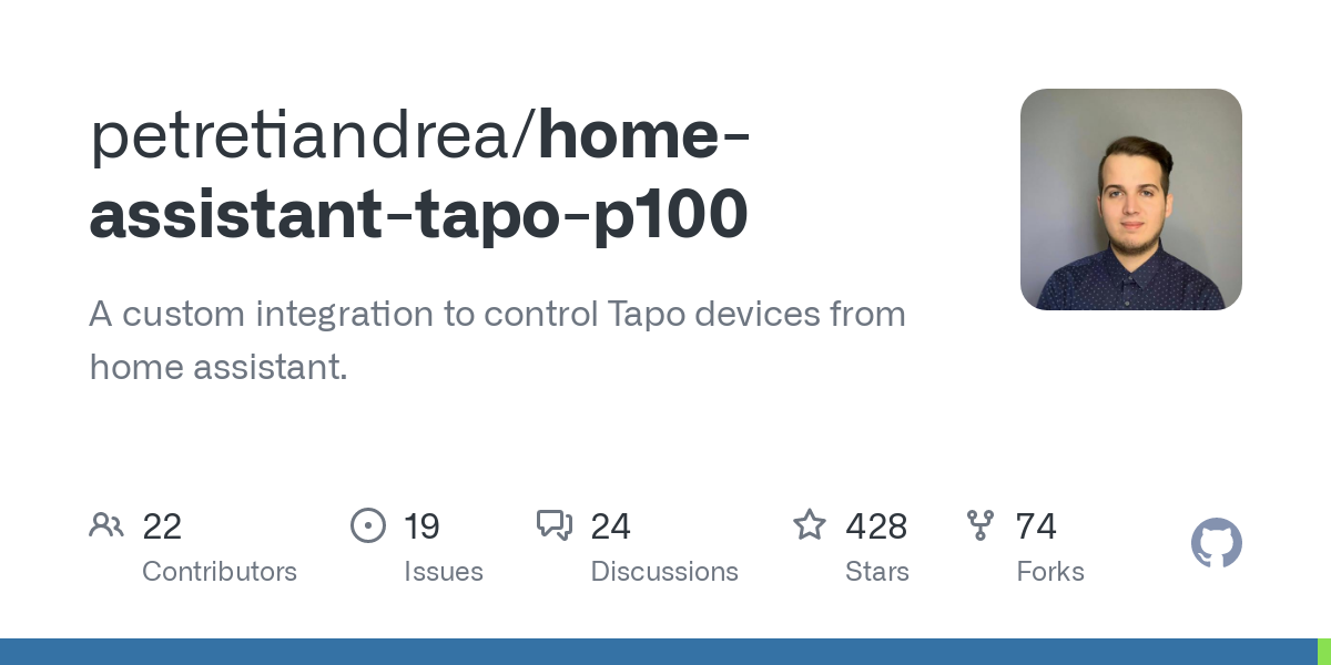

Je viens de recevoir 2 prises P100, mais je ne parviens pas à les commander via HA.
Elles fonctionnent bien depuis mon téléphone via l’appli dédiée.
J’ai copié le répertoire tapo_p100_control dans custom_components (que j’ai dû créer pour l’occasion), j’ai copié les lignes dans configuration.yaml en précisant l’IP de la prise (j’ai configuré ma box pour que la prise ait toujours la même IP), l’adresse mail et le mot de passe définis dans l’appli du téléphone
#P100 or P105 Plug
switch:
platform: tapo_p100_control
ip_address: 192.168.1.80 #IP de la prise
email: xxx@xxx.xxx #Adresse mail définie dans l’appli
password: xxxxx #MDP défini dans l’appli
Mais la prise n’apparaît nulle part dans HA. Je suis allé sur ‹ Ajouter une intégration ›, et je trouve bien ‹ Tapo P100 Plug Control ›.

J’ai finalement réussi en utilisant cette intégration :

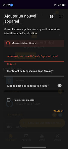

Bonjour.

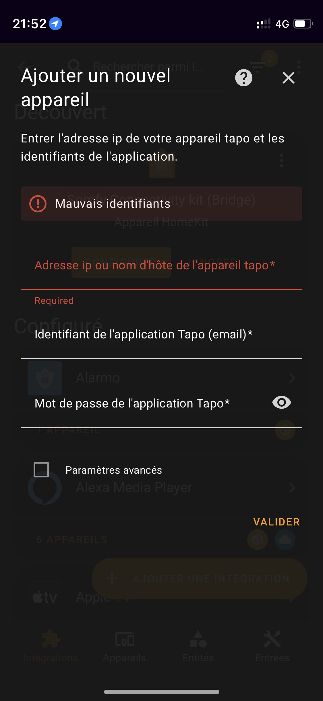

J’essaye d’utiliser cette intégration pour ma prise tapo p110.
J’ai toujours le même message :
Mauvais identifiants.
J’ai essayé de changer plein de fois mon mot de passe mais toujours le même message.
Il y a une particularité que j’aurais loupé ?

Oui, via l’appli ça fonctionne bien.
J’ai justement utilisé l’appli pour récupérer l’adresse ip. J’utilise bien le mot de passe et l’id de l’appli tapo.
Je me demande presque si ça n’est pas le fait d’utiliser duckdns qui fait ça.
J’utilise également duckdns.

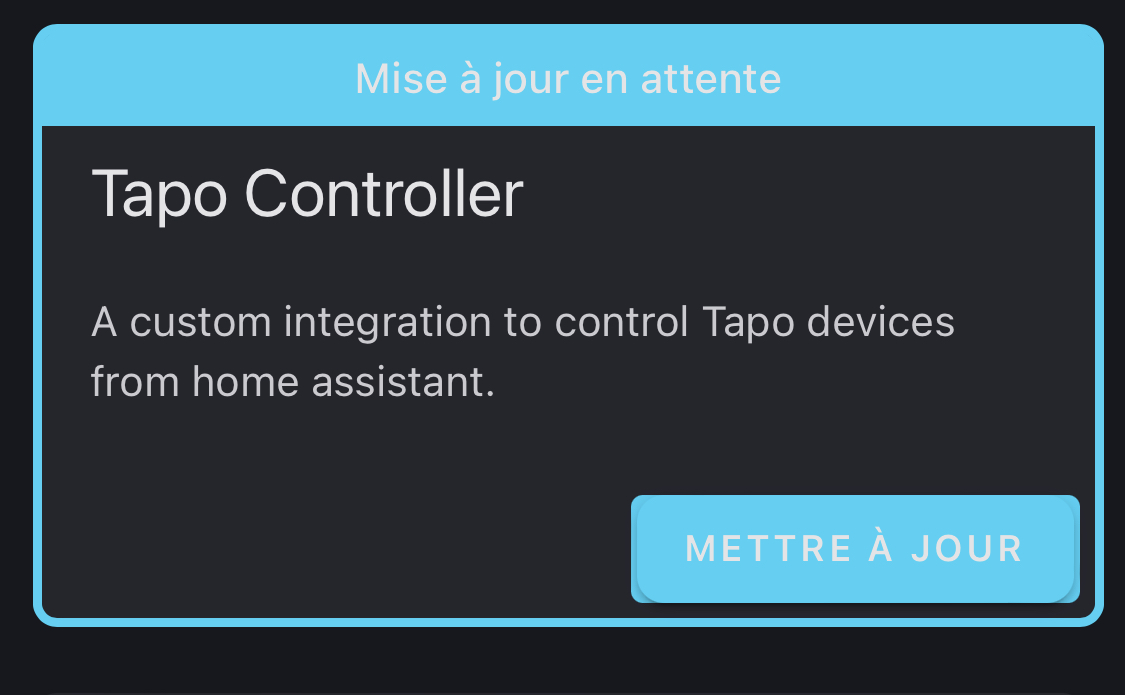

Tu as utilisé HACS pour installer l’intégration ?
Oui j’ai utilisé HACS: tapo controller.
Ensuite dans les modules j’ai : TP-LINK tapo.
C’est bien cette intégration ?
J’ai re-essayer de changer de MDP, j’ai viré duckdns pour tester nabu casa cloud. J’ai fait les mises à jour. Rien à faire ça ne fonctionne pas. Je crois que je vais virer cette prise.
J’ai bien la même intégration.

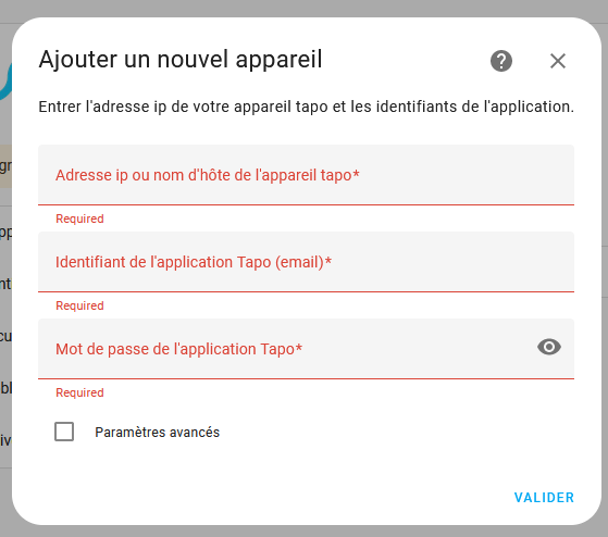

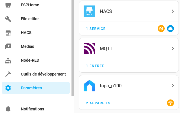

Ensuite, dans paramètres, intégrations, tu dois la retrouver :
Tu cliques sur tapo_p100 puis sur ajouter un pont et tu entres ensuite les infos.

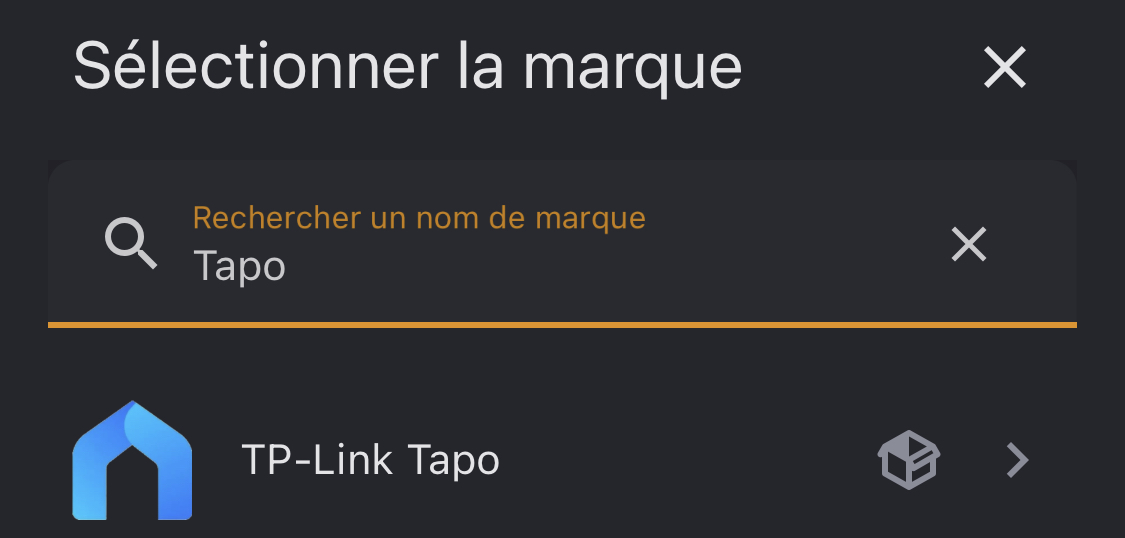

Je ne trouve nul par tapo_p100.
Quand je recherche les intégrations j’ai TP-Link Tapo, pas tapo_p100.

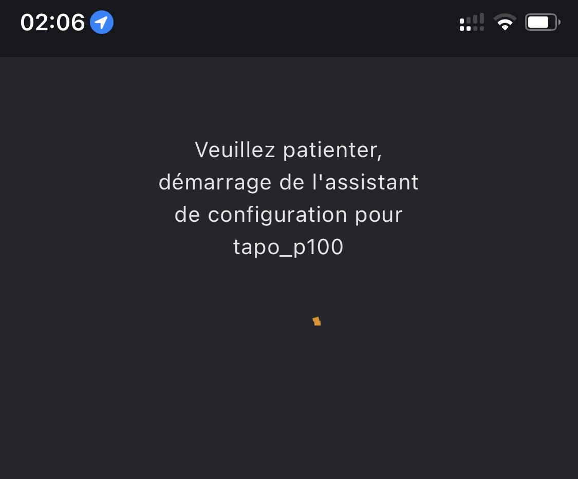

Ça doit pourtant être la bonne avant avant de me demander les identifiants j’ai ça :
Victoire !!!
J’ai fait travailler mon English en allant sur d’autres forums.
J’ai donc viré la prise de l’appli tapo, j’ai changer mon MDP tapo, j’ai ajouter la prise dans l’appli tapo.
Ensuite je suis retourné sous HA et le module Tapo controller a bien reconnu la prise !!!
