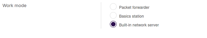

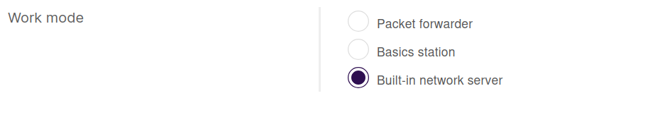

Après vérification sur ma borne RAK7268 il y a bien un serveur Lora intégré dedans:
Par contre tu ne peux pas y importes tes propres javascript de décodage donc il va falloir se débrouiller à décoder ça dans HA par un moyen ou un autre !
