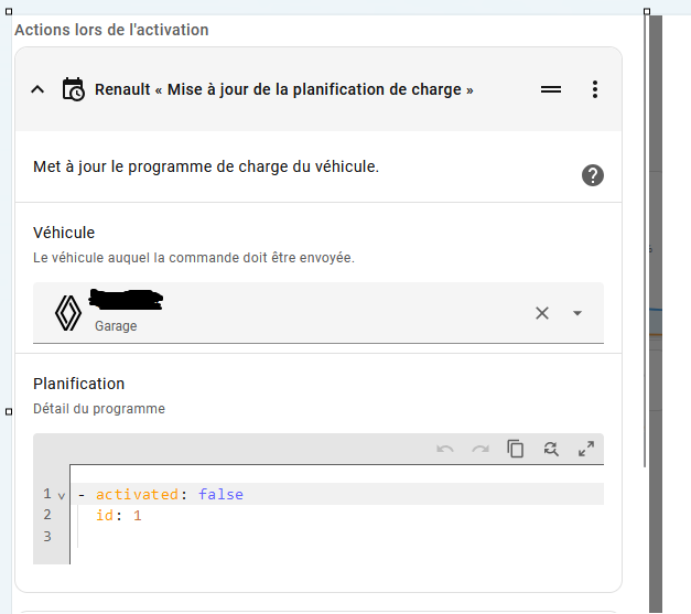

suite aux soucis avec l’api Renault qui ne permettait plus de gérer le démarrage et l’arrêt de la charge, je m’orientais vers un contacteur de puissance piloté par Shelly (à l’identique de mon cumulus) cependant, dans la doc de l’auto, il est indiqué de brancher le câble de la voiture quand celui-ci est alimenté…je n’ai pas pris de risque.
Mais voilà bonne nouvelle, il est possible de gérer à nouveau l’arrêt et le démarrage de la charge…Je l’ai appliqué sur ma Twingo électrique.
Le principe… c’est de basculer en mode charge immédiate / mode charge personnalisé en désactivant la ou les périodes de programmation.
En effet le fait de désactiver la ou les périodes de programmation la voiture bascule automatiquement en charge immédiate.
Pour cela au niveau d’une action vous choisissez :
Renault mise à jour d’une planification de charge
et tu ajoutes
  • activated: false
    l’id correspondant à ma 1er planification (je n’en ai qu’une seule qui est d’une minute un jour de semaine vers 12h)
    Arrivé à 80%
    activated: true
Bonne fin de journée

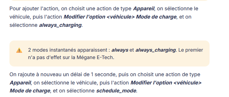

Top ! Je vais essayer cela.
Du coup, ce qui est proposé dans cette article devrait fonctionner pour toi (?)
Effectivement je suis parti de cet article
Puis cette partie ne fonctionnait plus, le mode charge n’était plus accessible

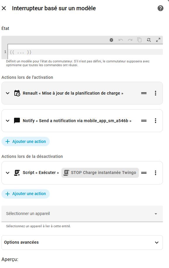

voici ce que j’ai fait pour cela fonctionne aujourd’hui (une personne qui a trouvé la solution sur GitHub. https://github.com/hacf-fr/renault-api/issues/1729#issuecomment-3831149007)
Sur mon véhicule je n’ai qu’un seul programme de charge d’une durée d’1 min
Ensuite j’ai créé un interrupteur basé sur un modèle comme ci-dessous.

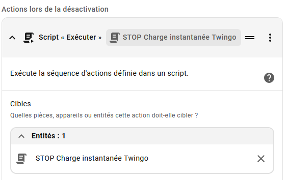

et le script « STOP Charge instantanée TWINGO » ou aprés la bascule en mode charge personnalisée j’attends 4 min puis je verifie si la charge est arrêtée avant d’envoyer une notif
alias: STOP Charge instantanée Twingo
sequence:
  - repeat:
      sequence:
        - action: renault.charge_set_schedules
          metadata: {}
            vehicle: 111111111111111111111111111111111
            schedules:
              - id: 1
                activated: true
        - delay:
            hours: 0
            minutes: 4
            seconds: 0
            milliseconds: 0
      while:
        - condition: state
          entity_id: binary_sensor.twingo_en_charge
          state:
            - "on"
  - action: notify.mobile_app_sm_a546b
    metadata: {}
      title: Charge TWINGO
      message: Arrêt à {{ now ().hour}}:{{ now ().minute}}
description: ""
