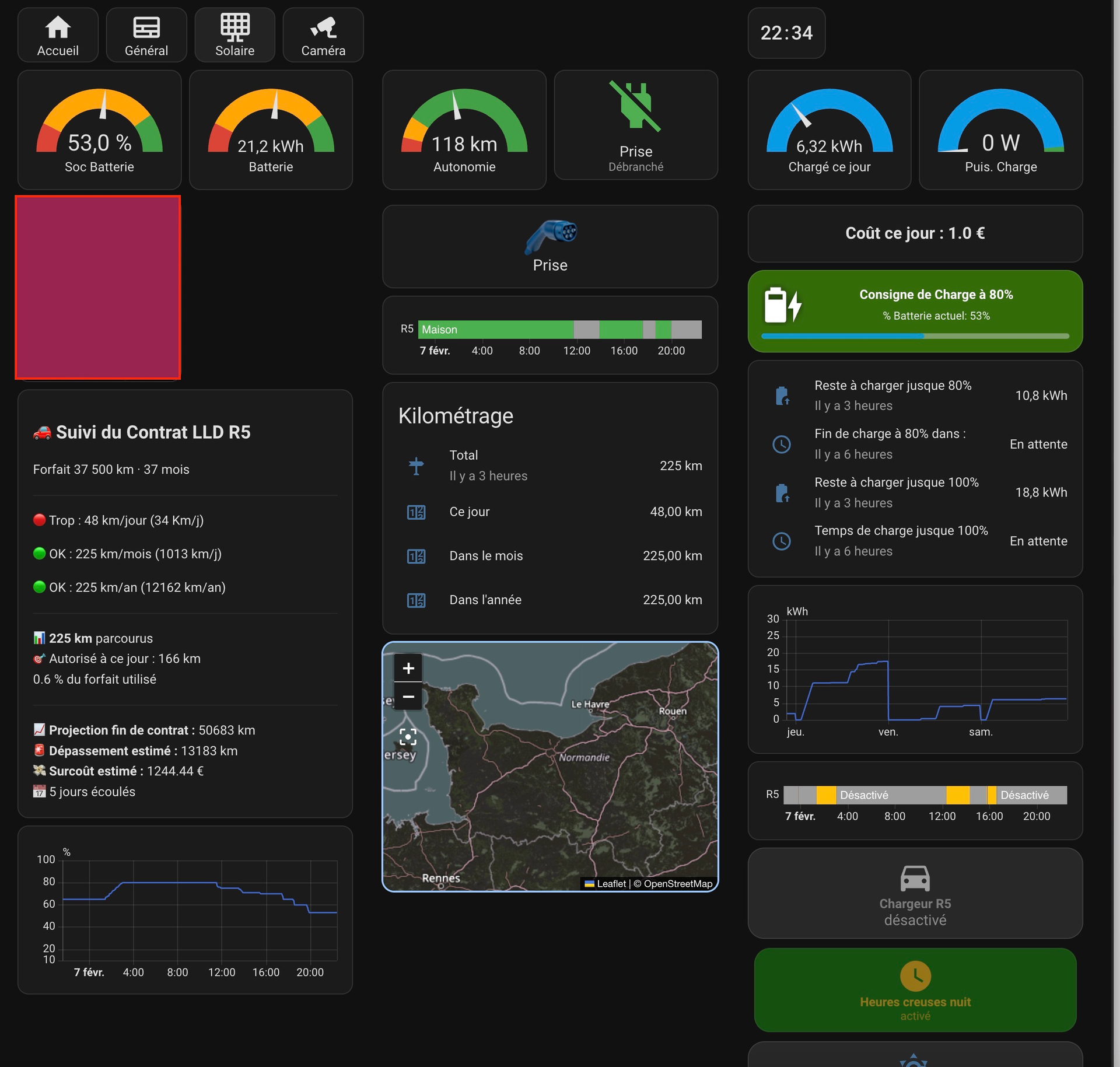

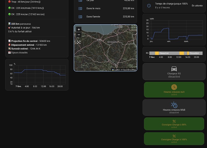

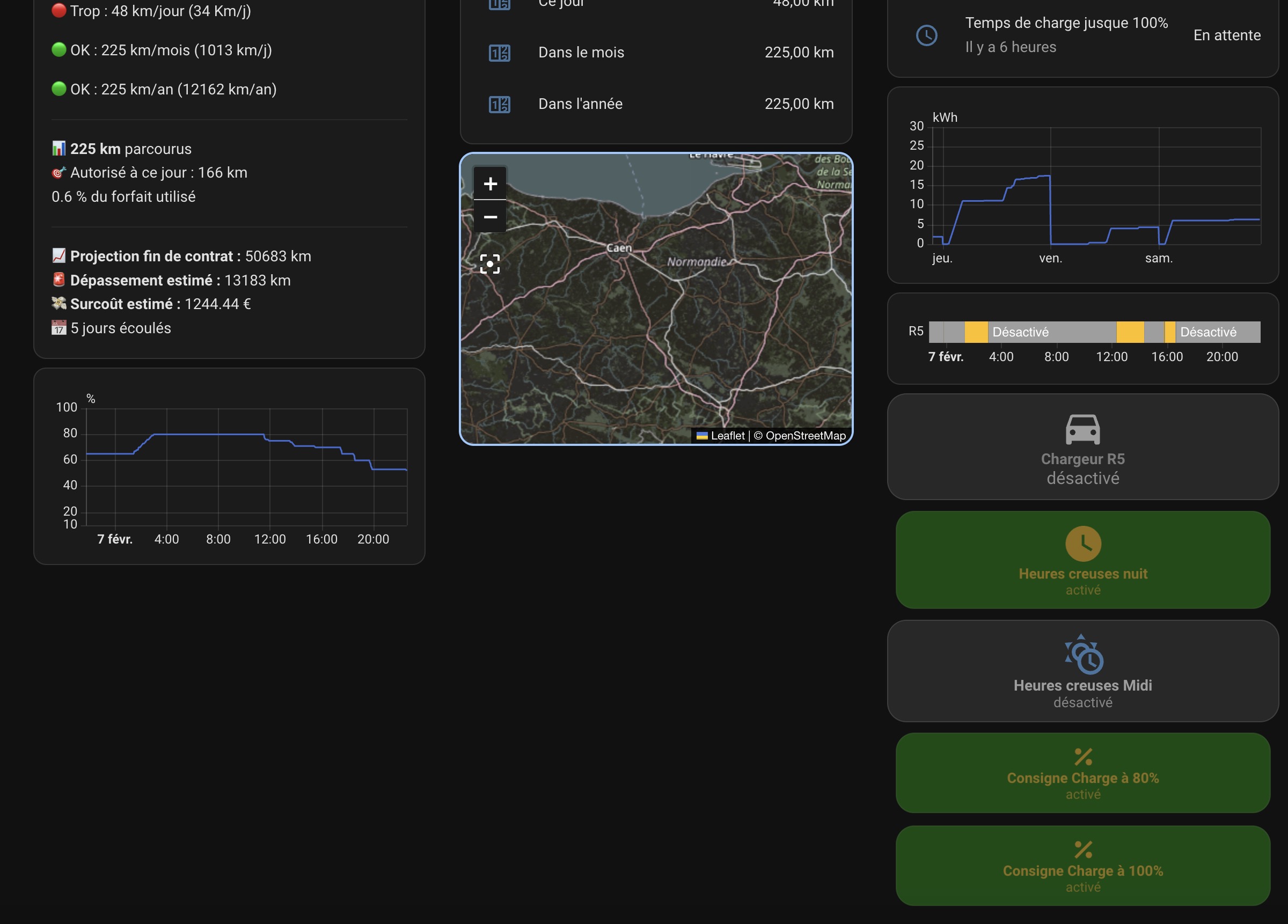

Mon Tableau de bord en construction pour la R5 Renault mais déjà fonctionnel. J’ai démarré HA que depuis 2 semaines :sweat_smile: , je découvre, c’est vraiment top. Je viens de Jeedom (10 ans d’utilisation), HA c’est un autre monde. L’AI (ChatGpt gratuit) m’aide beaucoup pour créer du code Yaml.
En espérant que les commandes de charge On/Off Renault se débloquent ainsi que le réglage de pourcentage de charge, mais pour ce dernier on peut faire sans.
